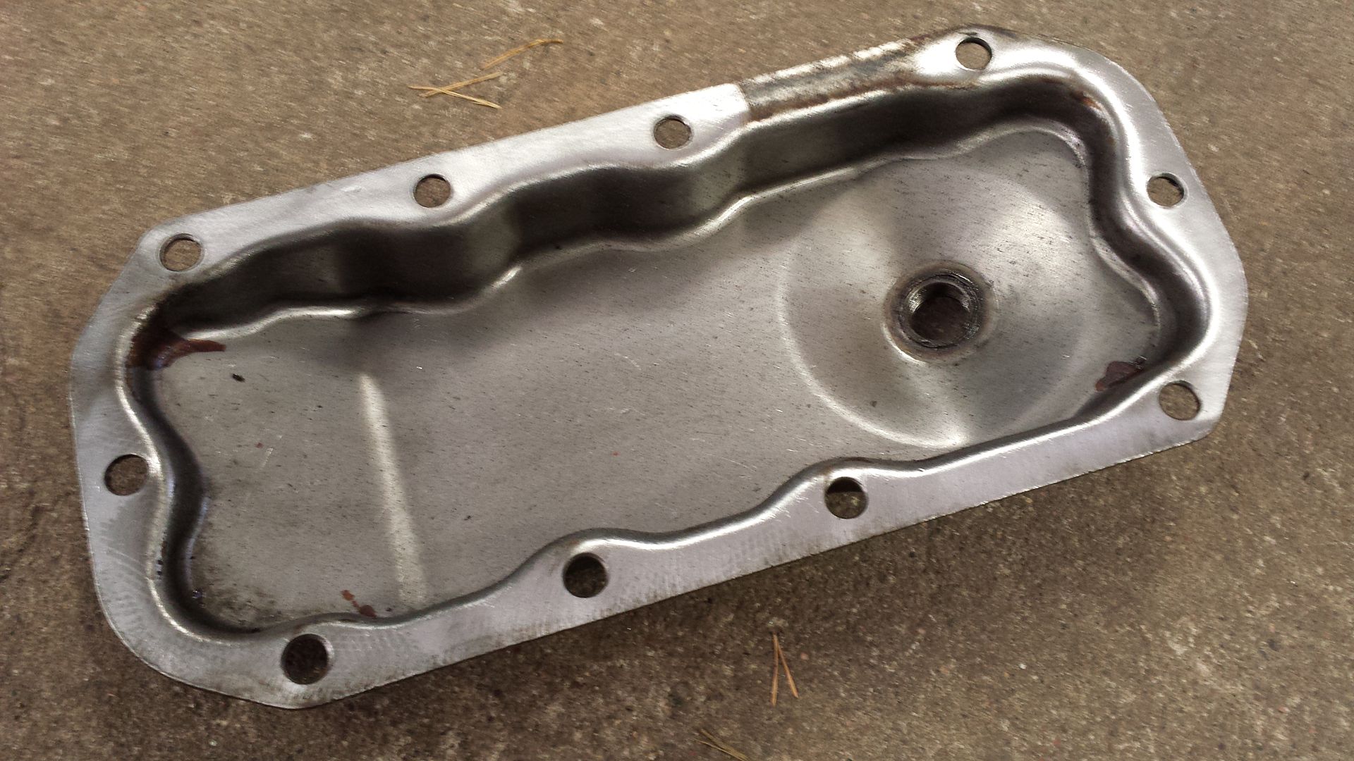

Locket borta på fördelningslådan

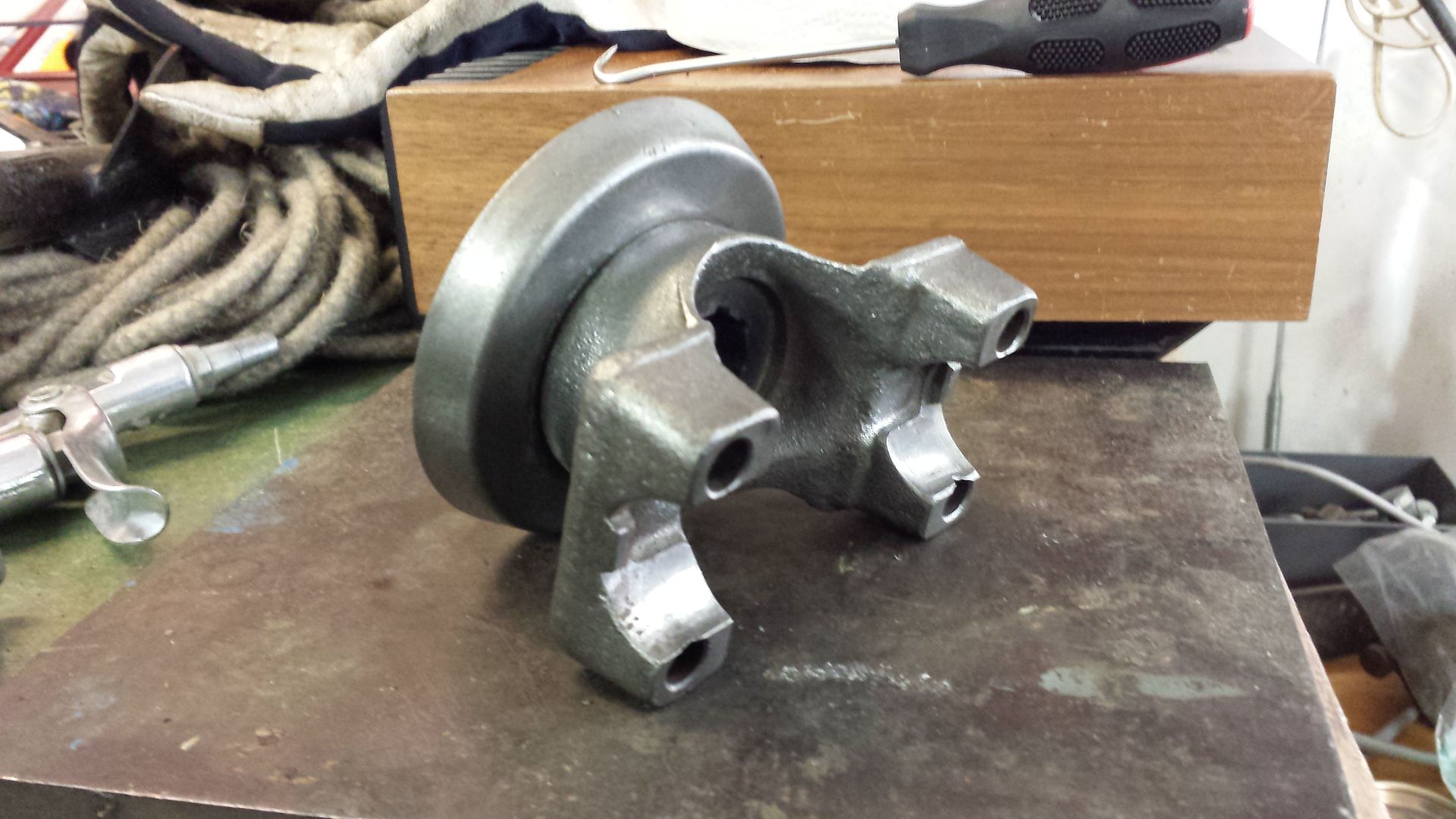

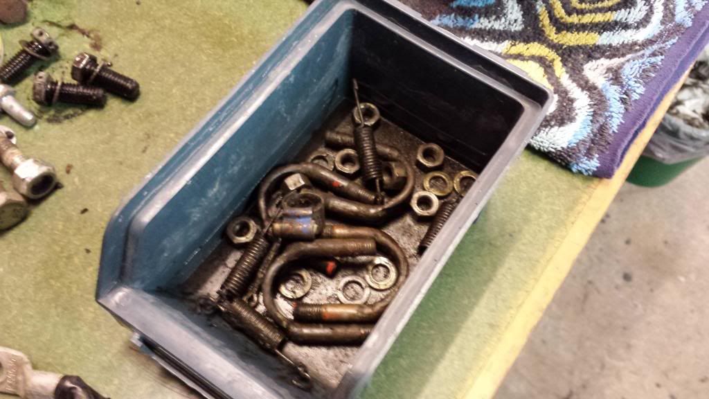

Nu lite av dagens skruvande

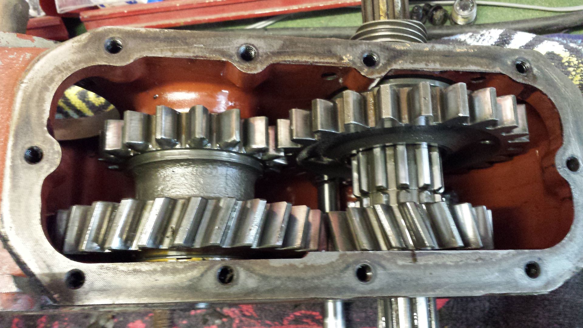

Plockat isär fördelningslådan
Lite skitiga delar

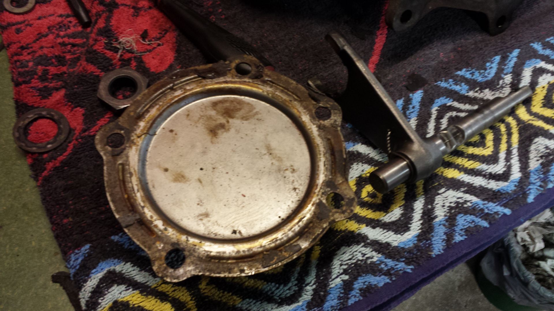

Lite renare
Rengöring av tråget, lite skit i hörnet kvar bara :)
Knutfästet renslipat med roternade stålborste och klart för målning, Har inte riktigt bestämt mej vilken färg drivlinan ska få, Svart är ju snyggt och diskret men svårt att se läckage på. Så de lutar åt grått eller om de ska bli rött igen.

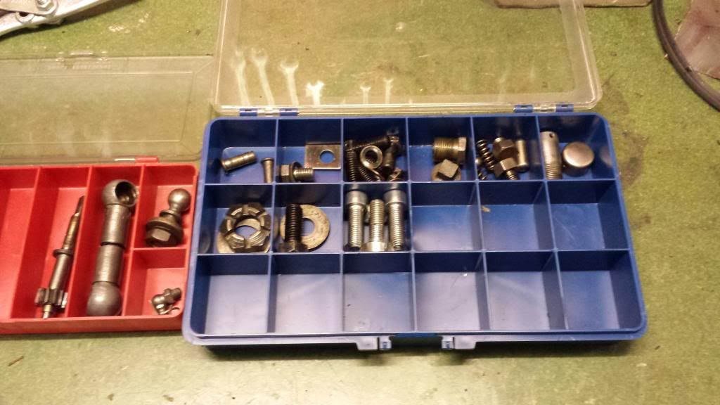

Diverse delar som ska rengöras
Och en till som hunnit slipas

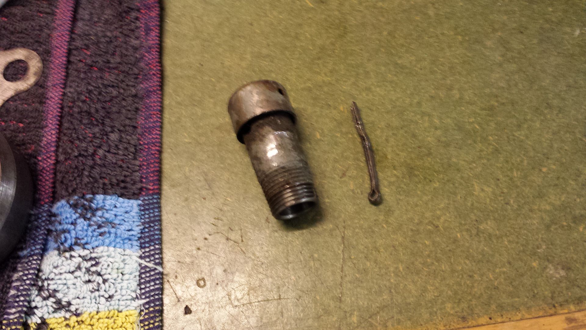

Rengjorda delar uppsorterade. I översta raden i den blå lådan. Näst längst till höger syns "stiftet" som sitter mellan axlarna för Hög-N-Låg och 2WD-4WD de ska inte tillbaks :P Så nu blir de spak så man har möjlighet till att ha 2WD med Låg :) Ideen stulen från Obelix byggtråd :jump:
De var väll allt för idag
/Marcus

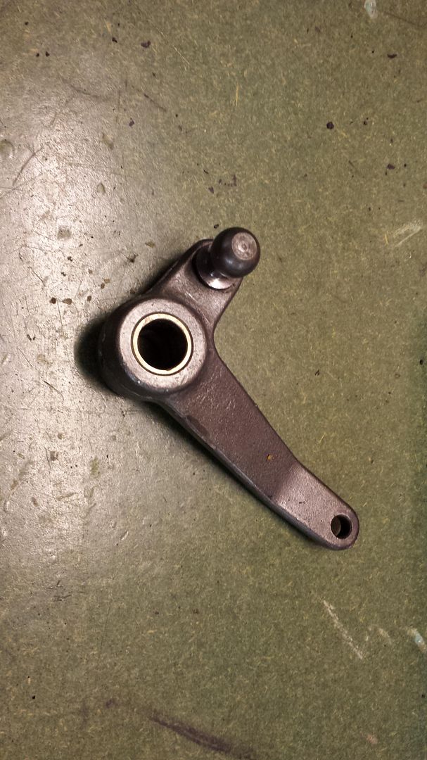

En annan sak du ska stjäla är att vrida om bromsskölden till handbromsen så armen pekar snett uppåt istället för neråt som på orginalet. Det gör undersidan mycket "renare" från saker som kan ta i när man offroadar. Du måste ju ändå bygga om länkaget, så då kan du lika gärna göra det på rätt sätt.
