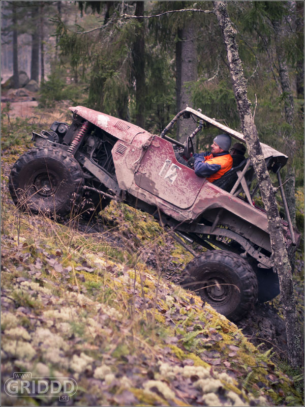

Ser bra ut! Sen om några år så vill vi att den ser ut nått sånt här!

mateks skrev:Ser bra ut! Sen om några år så vill vi att den ser ut nått sånt här!
Inte lätt att se att det där är en BJ ju
