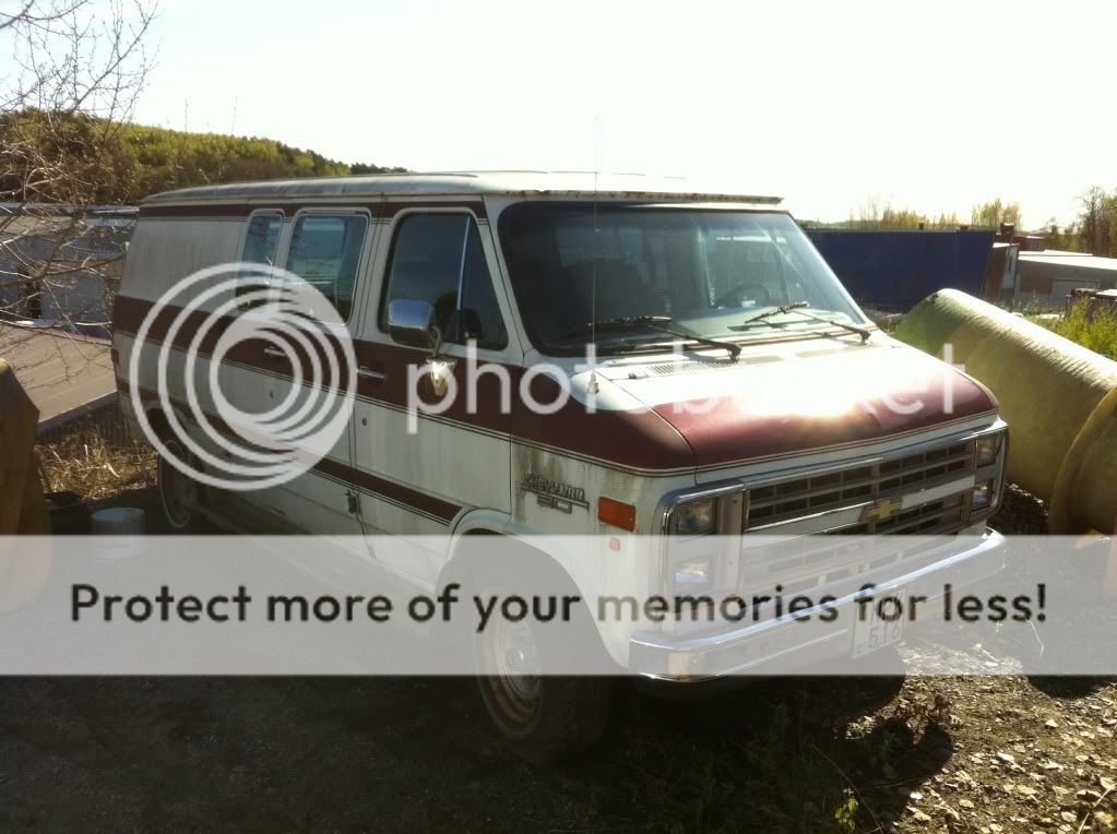

Har en G20-87 som jag köpte i våras, då hade den stått i ca.5år, starta med en gång men ett av rören till lådkylningen hade rostat av, bytte det å körde hem den!
Bytte några bromsrör och belägg fram, fick en 2a på en rostig länkarm och bra att veta på resten av framvagnen!
Laga länkarmen på plats och dränkte hela framvagnen i rostskydd!
Så här såg den ut när jag hämta den:

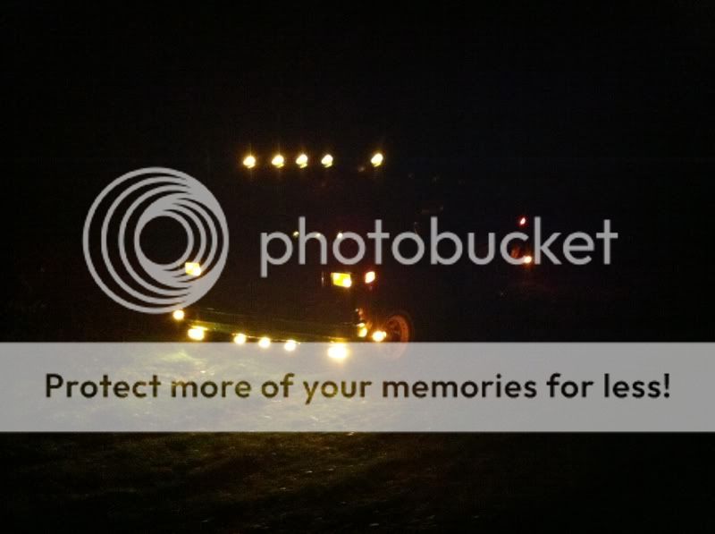

Den värsta rosten som e på min ser du på bilden bakom förardörren, annars är den förvånandsvärt hel!
Sen tycker jag om när man syns i mörkret!
