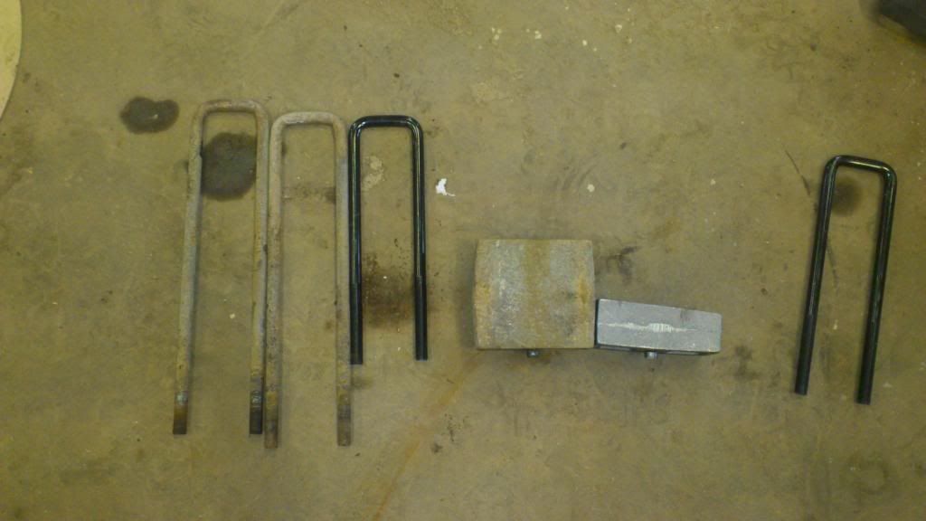

Nya klossar och u-bultar.
Börjar med att skaffa vettig arbetshöjd :mrgreen:
Ser inte så kul ut med dom gamla klossarna.
Hur det ser ut innan jag börjar.
Nya mot gamla klossar.
Något vettigare höjd på kossarna.
Lite skillnad.

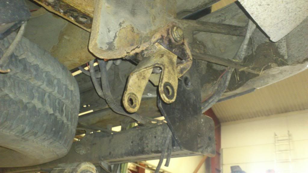

Någon idiot som har satt bulten till chackeln på fel håll så jag fick demontera nästan hela draget :aargh:
Chackel demonterad från bilen.
Här ska det kapas ur för chackeln.
Färdigkapat.
Chackel på plats i sin nya postion.
Fjäder ditsatt för test så inte chackeln tar emot nånstans.

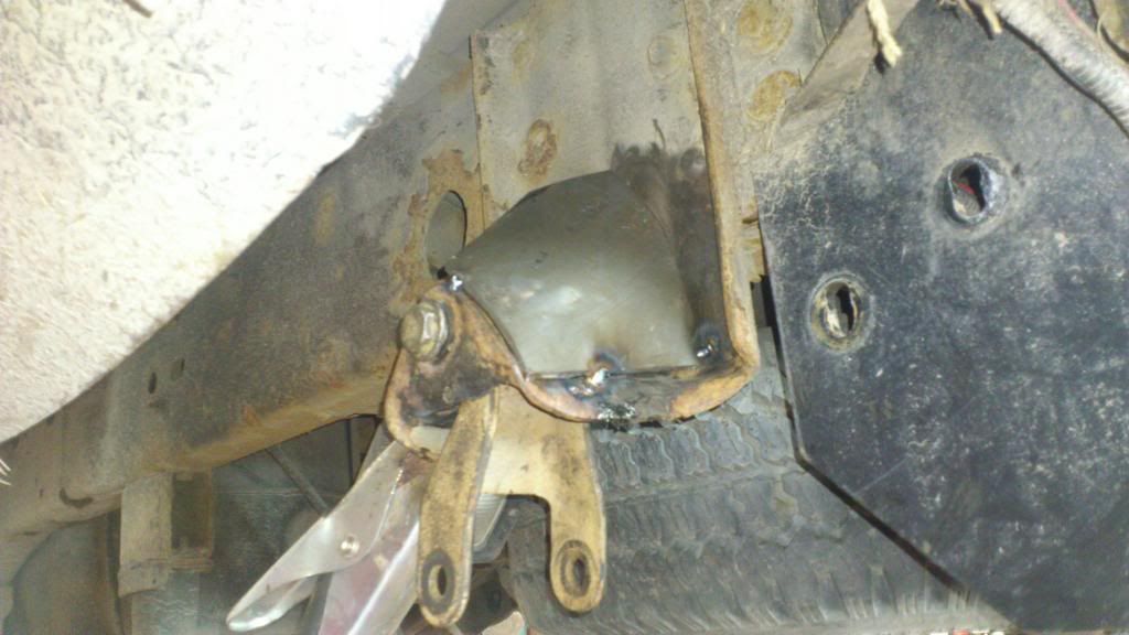

Förstärkning tillverkad, jag satte den i pressen så den blev lite lagom bockad. Plattorna är 12x13cm och det går åt 4 stycken.
Första plattan på plats.
Förstärkningar klara, dock inte så snygga svetsfogar för det var svårt att få bort all gammal skit men det brände ihop rejält iaf.
Färdigt och målat.
Även klossarna på plats så nu är allt klart.
Hela projektet tog 6,5 timmar från att jag parkerade bilen tills provturen, det tog extra lång tid för jag fick hålla på och testa klossarna för att få rätt vinkel på kardanen men det slutade med att klossarna skulle ha den smalaste delen bakåt för att få ner pinjongen tillräkligt.
Det blev även lite tråkigt för klossarna som satt där innan var bara 5" höga så nu blev bilen ytterligare en tum högre bak, det i sig spelar ju igentligen ingen som helst roll men draget kom ju även högre upp så nu sitter det för högt för att vara bra för släpkärran men jag vet inte riktigt hur jag ska lösa det problemet.

ser bra ut :tumbup: men inte för o verka dum men förstärkningen såg lite "billig" ut om du för står mej??? kom du inte åt o kunde göra rent innan du svetsade???

Rössvik skrev:ser bra ut :tumbup: men inte för o verka dum men förstärkningen såg lite "billig" ut om du för står mej??? kom du inte åt o kunde göra rent innan du svetsade???
Självklart gjorde jag rent så gott som gick innan jag svetsade men det var inte lätt att komman åt precis allt och en migsvets e ju ganska känslig så det ser sämre ut så fort det är minsta lilla skräp.
Jag vet inte vad du menar med "billig"? Visst jag kunde lagt ner nån timme mer än jag gjorde för att få finishen bättre men jag bryr mej inte det minsta om det för fästet är nu många gånger starkare än vad det var orginal plus att alla som ser bilen står inte o stirrar på förstärkningarna på chackelfästena.

tja jag tänkte mest på svenska spels fordons avdelning kanske har nått att säga om det?? och du som alltid gör saker så seriöst så verkade detta bli lite snabbt ihopslängt om du förstår mej?
