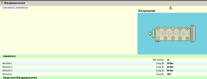

av Lasse Suzican » tor jan 15, 2009 10:31
Om det var åtdragningsmoment så varsågod....
