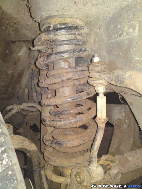

Stefan
Inlägg: 425
Blev medlem: ons mar 01, 2006 9:57
Ort: Norrköping
Inlägg av Stefan » tis nov 10, 2009 13:53
Du ullabella hur gjorde du då?? ==> Jag hade 33 or på min med bara lite extra fjärdrar fram ( satte v40 fjädrar innanför orginalet ) Fattar nada av hur du menar?? skruvade du in V40 skruvisar i dina gamla eller?? förklara vidare kanske nån bild tillochmed??
M.v.h en som ej förstod riktigt....
Det borde ju finas bilar som har längre skruvar än GC ingen som har en aning?? får väll annars ta med origskruv till Biltema och gå igenom deras skruvsortiment hadde tänkt slippa det och bara beställa från lokala reservdelsleverantörn...

Inlägg av Ullabelladjupdykare » ons nov 11, 2009 21:29
Stefan skrev:Du ullabella hur gjorde du då?? ==> Jag hade 33 or på min med bara lite extra fjärdrar fram ( satte v40 fjädrar innanför orginalet ) Fattar nada av hur du menar?? skruvade du in V40 skruvisar i dina gamla eller?? förklara vidare kanske nån bild tillochmed??
Sorry att jag var lite slö p¨att svara ...
Satte den innanför bara ...
Ullabelladjupdykare
Inlägg: 361
Blev medlem: mån maj 12, 2008 20:15
Ort: Löddeköpinge
Inlägg av Ullabelladjupdykare » ons nov 11, 2009 21:32
Med 33"
