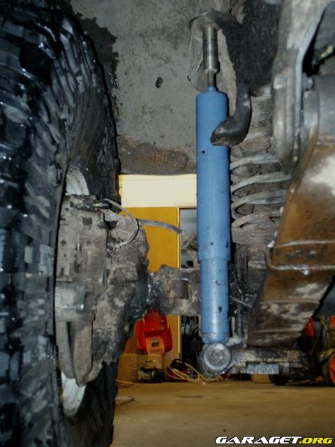

nya dämparen..

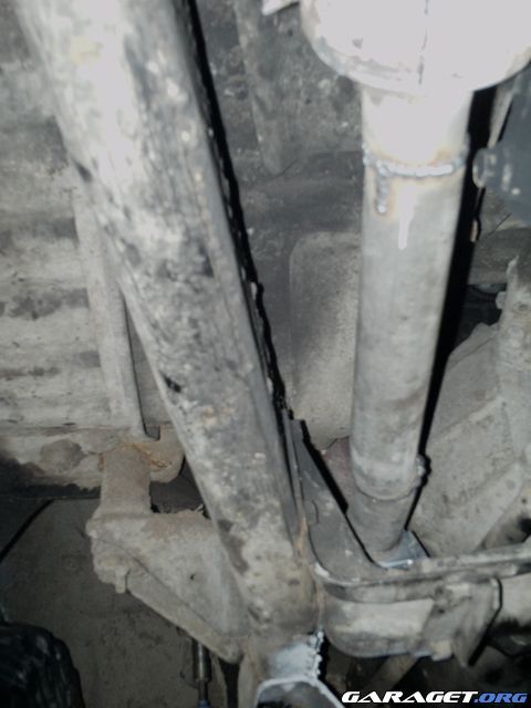

röret av..

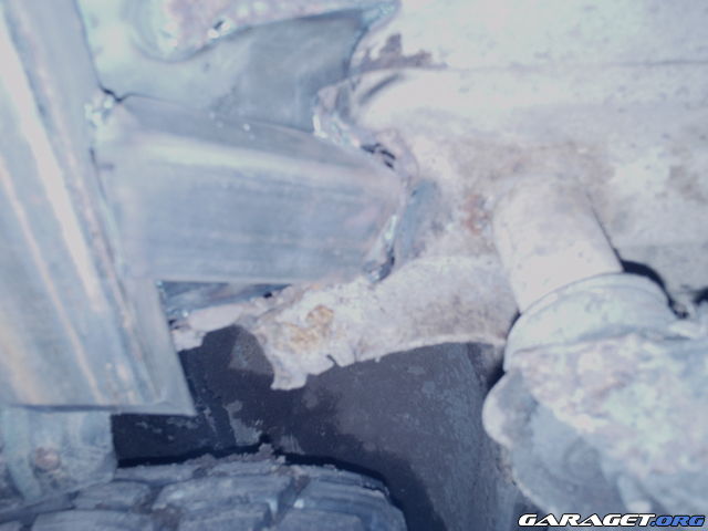

hitta rost när ja tog ner dämparen...

lagat.
Nya röret..

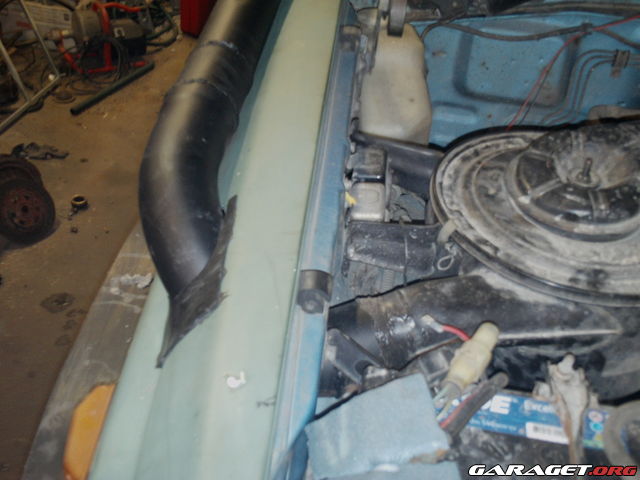

snorkel..

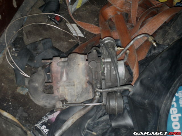

och turbon..

Trodde den var axelvänd! :shock:

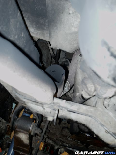

Hur höga är schacklena egentligen, ser ut att sitta rät utsatt?

jo d e finsk höjjnig.. :S schaklen förlängda och spiral fjädrar på axlarna.. helt mysko å väldigt dumt.. där för står de på min lista högst uppe att göra om höjjningen ordentligt. :)

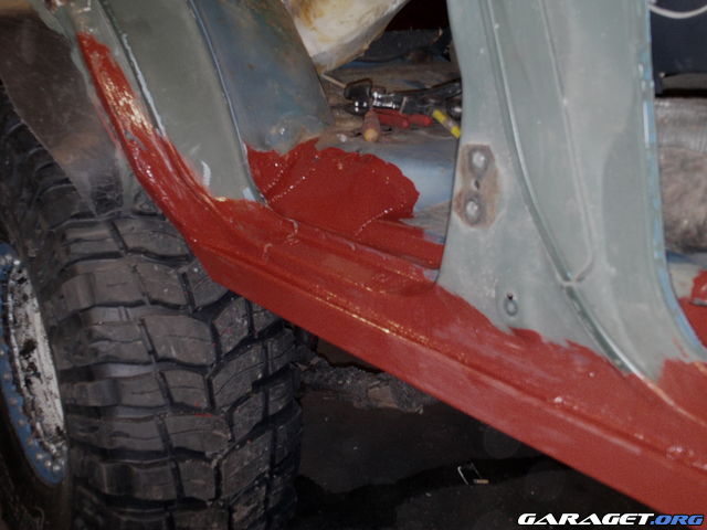

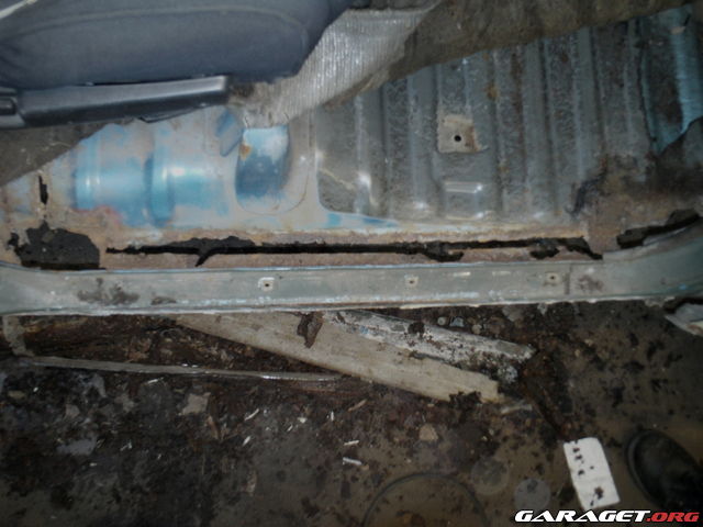

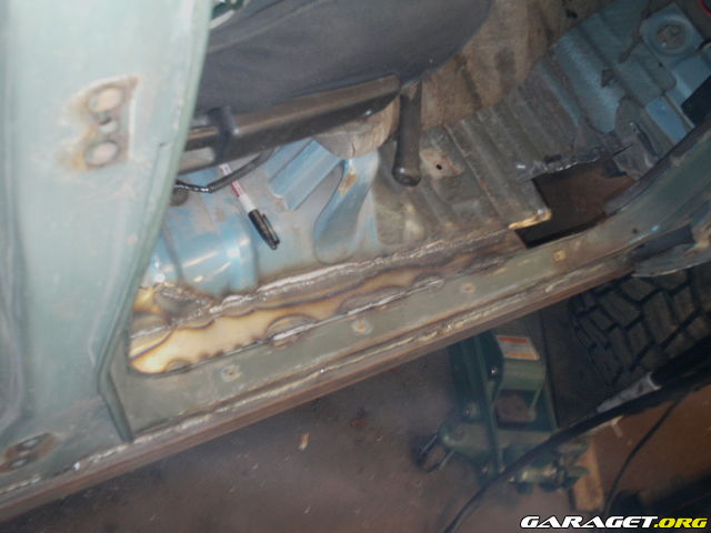

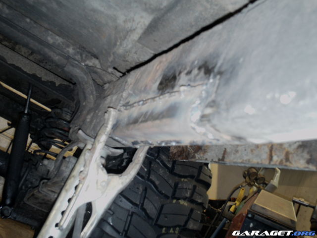

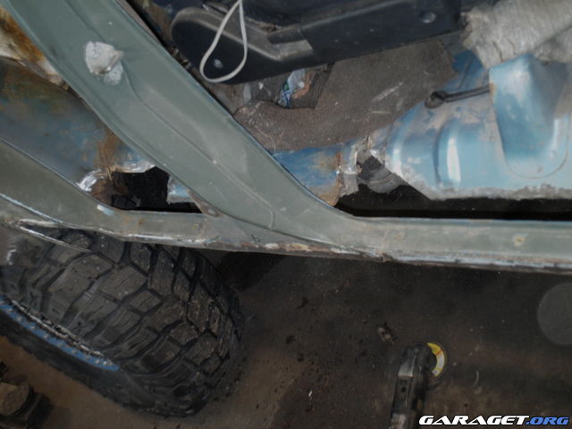

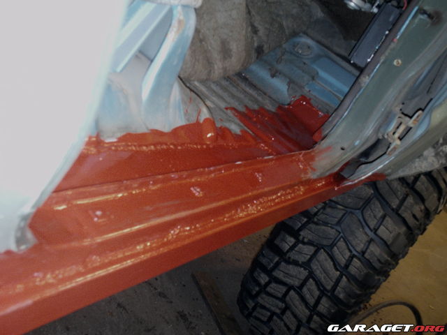

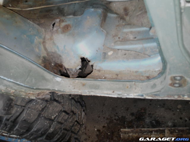

Mini uppdate.. (utan bilder) eftersom ja glömde kameran hemma igår.. kom just tillbaks till verkstan efter en lång kväll igår. börjat byta toretterna till 40*80*3 profil. och dom dumma finnarna som hade bilen före har bara bockat ny plåt över den gamla.. å sen kan ni räkna ut själva hur mycke de fanns att svettsa fast den nya i.. så har mycke jobb kvar. får hoppas andra sidan är bättre.. :evil:
ikväll kommer de bilder. ska se om ja hinner börja med turbo bygget inatt oxå. fick flänsen igår..

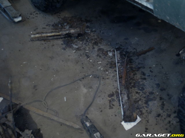

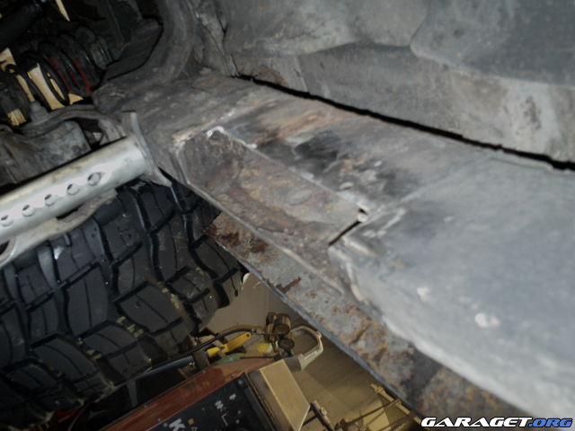

ok nu har man vaknat å sitter med andra koppen kaffe och berädd att lägga upp lite bilder åt er bildtokiga! :)
glömde ju såklart hälften ja sku köpa till turbo bygget, så de får bli nästa helg projekt!
men lite bilder på mycket rost kan ni få! JÄVLA FINNAR SOM FUSK LAGAR!!

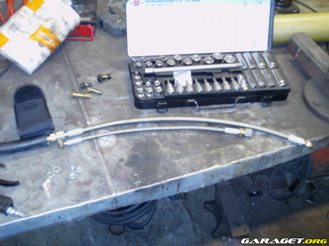

Och sen lite slang ja byggt ihop till turbon..
bilderna får tala för sig själv. bara att fråga!
