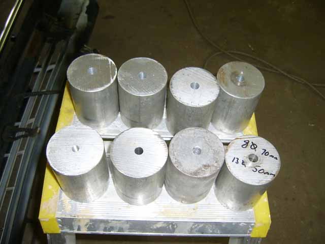

Vilket är att föredra om man ska köpa färdiga klossar, plast eller alu?

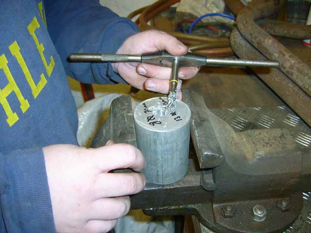

Finns det sånna här långa muttrar att köpa? Någon som vet var?Cri11e skrev:
6st Borra jag ett 8mm hål 75mm o sen borra jag upp det till 13mm 55mm. så den passar gängan på vitaran.
Ska man borra upp likadant på båda sidor av klossen? Jag fattar inte riktigt hur man ska göra här?
Sen gängas 20mm med M10 1,25.
Detta görs i hålet man borrade ovan?
Sen är det tid att skruva loss karossen. Den sitter med åtta fäst punkter en under var huvudstrålkastare fyra under bilen och två längst bak. andra saker som är bra att lossa på är bränsle påfyllningen, växelspakarna, bromsledning vänsterfram, Styrningen,
bromsledningarna mellan ram o kaross (Sitter under bilen på högersida) även oljebehållaren till servostyrningen är bra att lossa på slangarna är ganska korta. Man måste lyfta ganska högt för att få in dom nya klossarna.
Behöver man förlänga växelspaken och fördelningsspaken?
När man fått bort damaskerna så är det bara att trycka mer ringen o vrida den lite så lossnar den.
Gäller detta båda spakarna?
