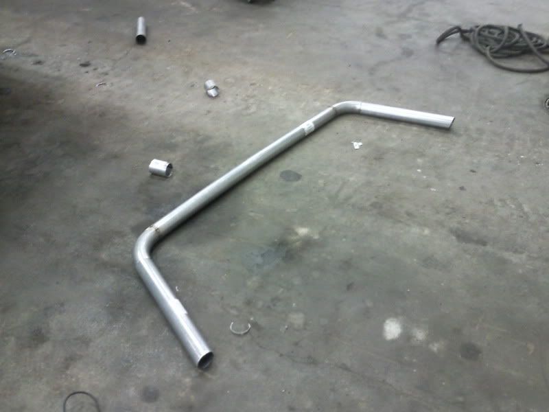

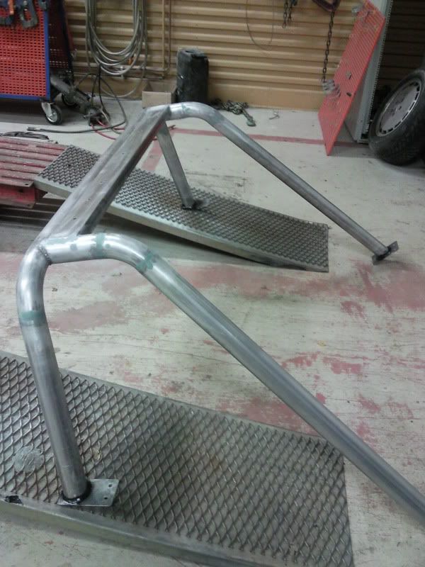

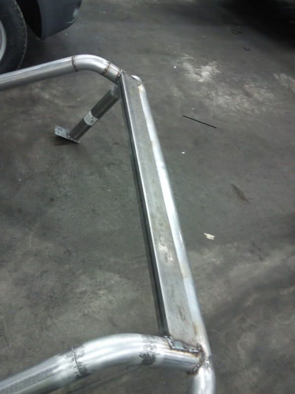

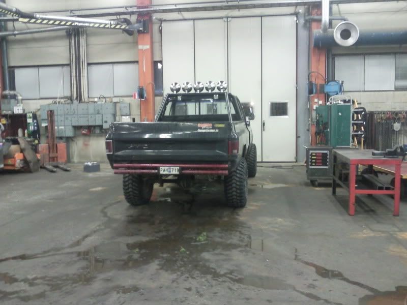

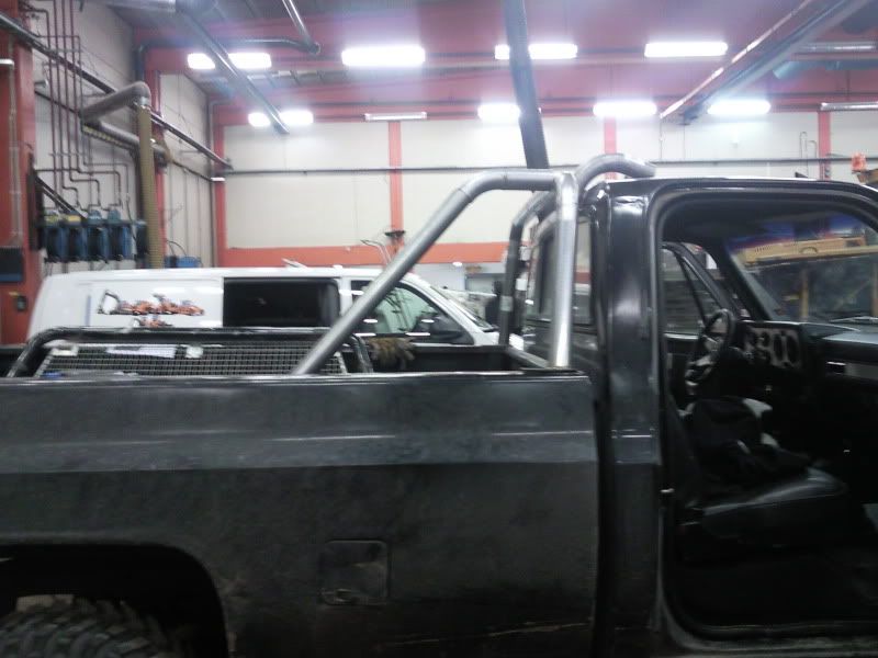

Biltemas 2,5" avgasrör är materialet. Då bågen bara skall användas till extraljus så behövs inge grövre.
Efter mkt funderande kom ja tillslut fram till hur ja ville ha stöttorna..är inte 100% nöjd men de får duga.

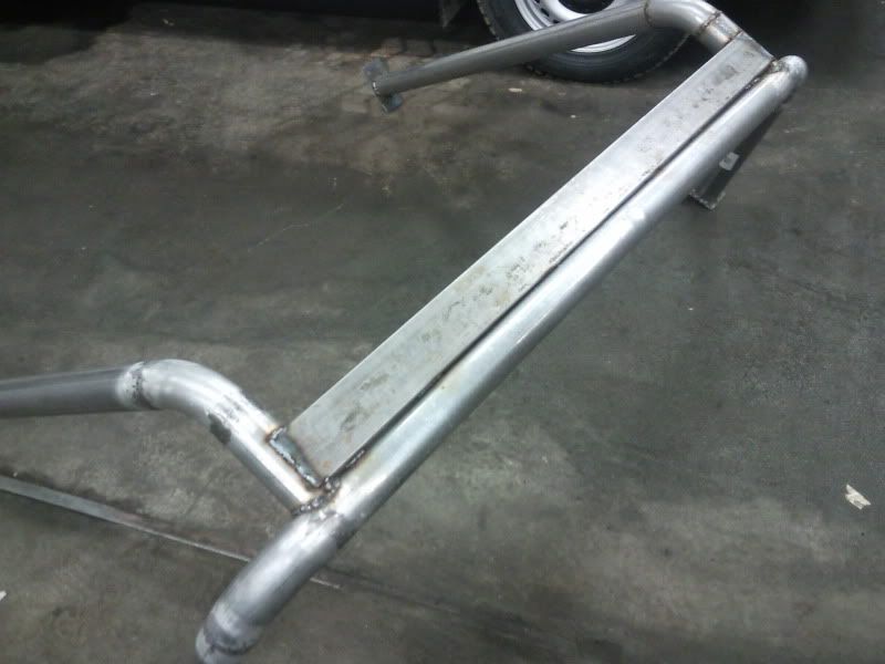

Kapade upp en fyrkantsprofil som extraljusen och backlamporna skall sitta i samt all kablage.
Nu ska ja bara borra hålen och sen ska den på lack..den blir nog svart som frontbågen
Krom hade ju varit de ultimata men de känns overkill då bilen ser ut som den gör :lol:

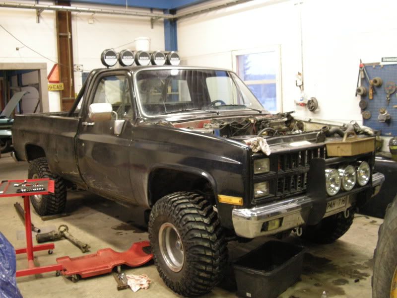

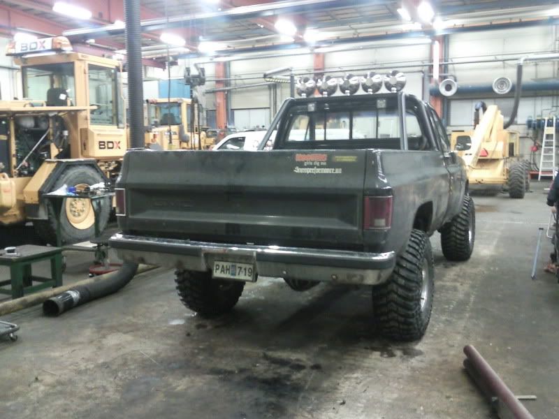

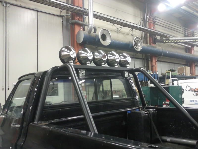

Lite glasfiberspackel:

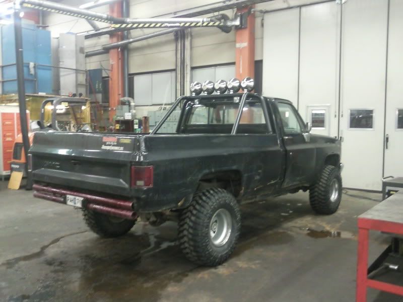

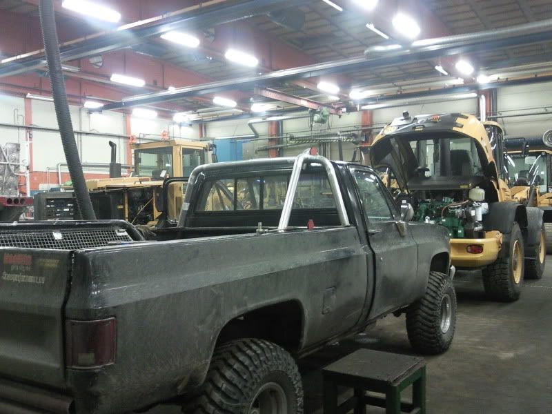

Lackad och monterad, nu sitter 5 Bosch Navigatorer och 2 arbetslyktor:
I övrigt har ja börjat kika på vinchar, och de lutar åt att köpa på ebay i england..verkar finnas stort och billigt utbud :wink:

jag måste fråga ska du göra någe åt kofångaren bak?:P

Hehe, kofångarn bak skall bytas ut :lol: ska bara orka skruva lös den från en bil först..
Till bågen gick de nog kanske 5m raka bitar och 4 böjar..kan de ha slutat på kanske 7-800kr..

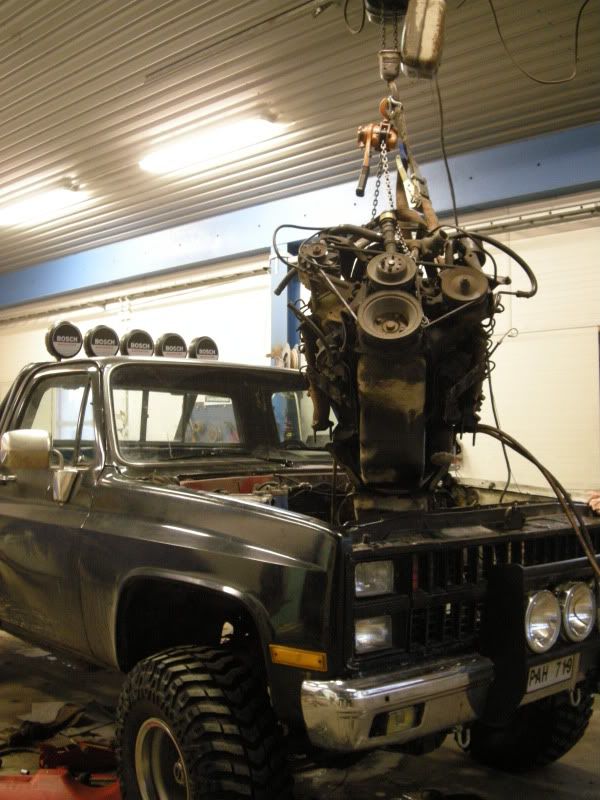

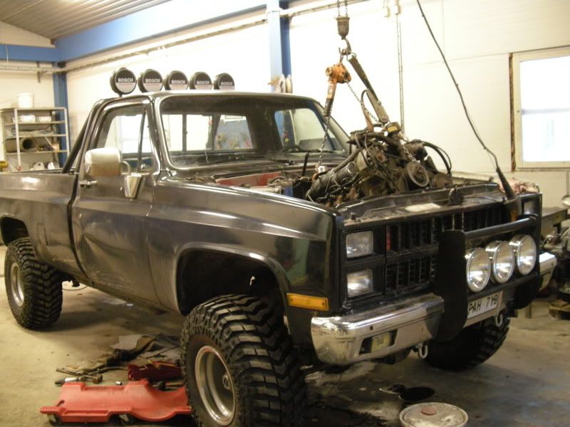

De har hänt lite sen sist:
Ny stötfångare bak äntligen:
Sen tog man sista terrängsvängen innan den åkte in i garaget för lite mer omfattande rep..

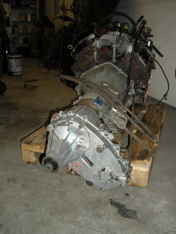

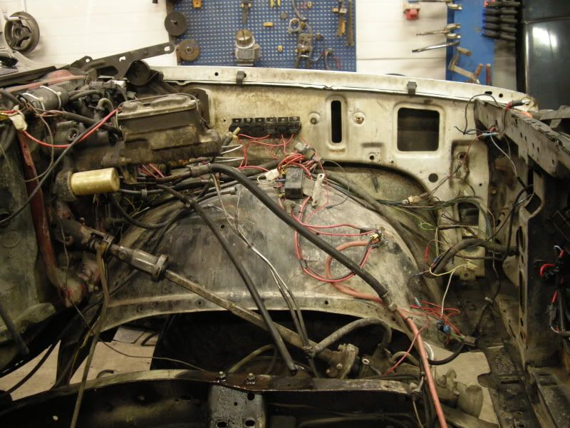

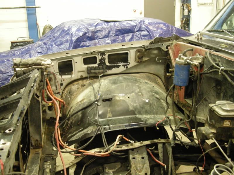

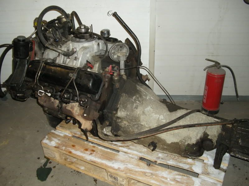

Projekt täta om fördelningslåda, motor, kabelsanera och lackering av motorrum påbörjat:
Iväg på ordentlig tvätt:

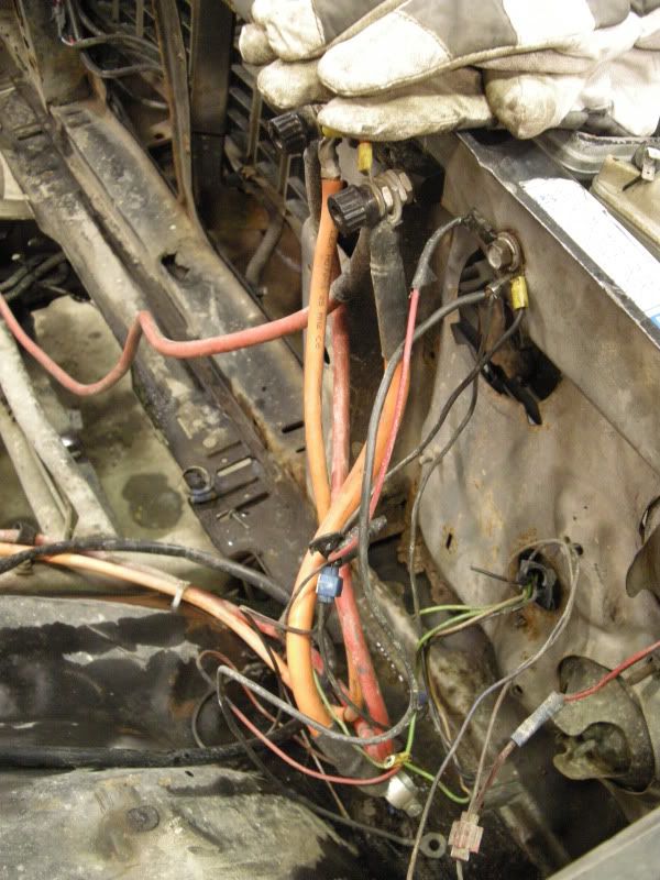

Vaför ser alltid elsystemen i amerikanska bilar ut som en nudelolycka?:
Inlägg av Joel_Vbg » sön dec 12, 2010 19:09
Flakbågen blev riktigt bra! :D
Jo, det blir alltid mkt kablar i jänkarna av någon konstig anledning, utan tvivel den sortens bilar som vanligast har för mkt kablar...

:) ojojoj som du sa nudelolycka men ett starkt tips fixa bort alla tjuvar du har så har du kurerat mkt av ev framtida elproblem tjuvar e ett gissel även i en bil tyvärr liksom dom 2 benta som finnes överallt hihihi...får säga lycka till

Allt för vanligt med såna elsystem på jänkare... Dom har redan från fabrik ett dåligt felsystem, detta växer snabbt till sig av att diverse svenssons genom åren ska koppla in/om ett antal olika saker...

Ja de verkar finnas alla olika lösningar på eldragningar i denna, strömtjuvar, ihoptvinnade kablar, ihoptejpade och faktiskt lödda..
Och skarvade kablar som skarvar skarven...så att säga..
