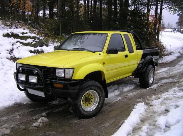

Kanske nån som rentav kan säga vilken däckstorlek bilen på bilden har?
