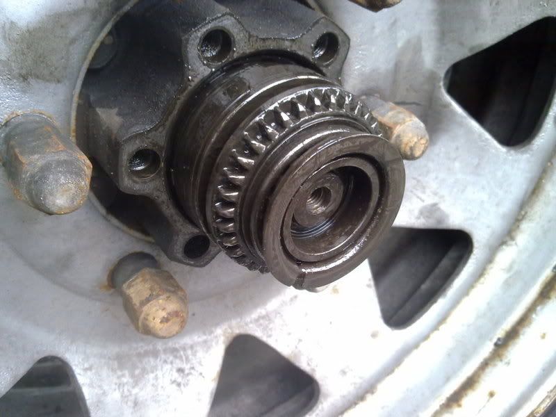

Gjorde rent mina nav igår och la på lite teflonfett, men vänter framnav hänger sig fortfarande, inte helt i och inte helt ur, utan på mitten så den ligger och nöter i kuggen. Måste ta bort kåpan och vrida ned den inre hylsan så släpper skiten. Nån som har nåt tips på vad det e för fel?
Är det något speciellt tillvägagångssätt när man ska backa ur naven?

man ska väll inte ha nåt fett i dom ? kommer inte ihåg va far la i mina för mig vi la i nåt fett men dom går i å ur så bra så ;) å dom kuggar inte !

Har samma typ av problem som trådskaparen (Opel Campo -95), så jag ska ta och skruva upp navet och kolla hur det ser ut. Har ni förslag på vilken olja som bör användas för att smörja upp det hela efter rengöring?

Ta nån lättflytande olja, tror vissa använder motorolja.

Har inte lyckats fixa problemet ännu, har däremot en liten fråga:
Kan man utan vidare ta bort själva drivkuggen i navet och köra utan den utan att någonting pajar? Och sedan köra på 2-hjulsdrif

:D ska väl inte vara några problem att ta bort dom helt
