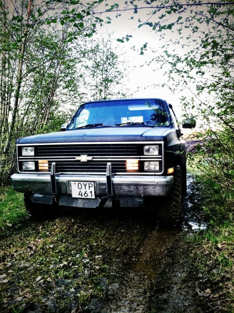

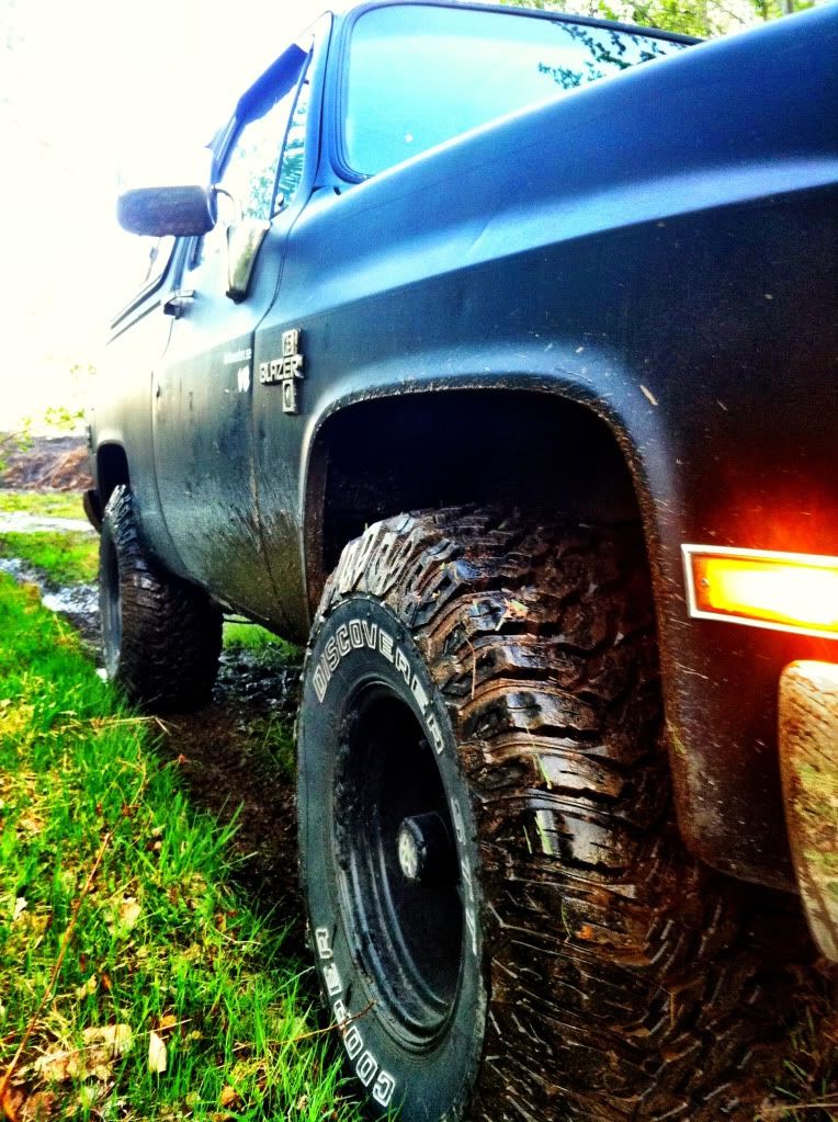

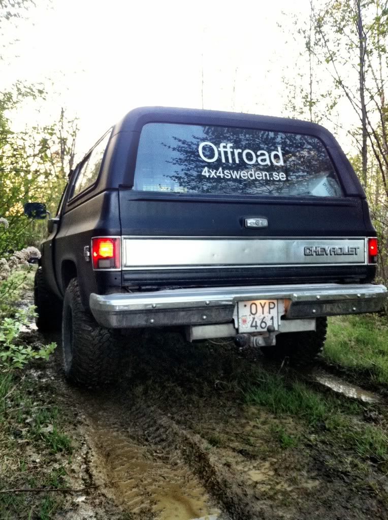

Knutkors byte är avklarat! Tack Grottulf och henke_99 för hjälpen att hitta de rätta! =)
Så jag tog en sväng för att känna på ett och de verkade ju sitta på sin plats!
Ingen som vet nån rolig skogsväg i Jönköping / huskvarna man kan köra på?
Lite bilder när ja va ute :)

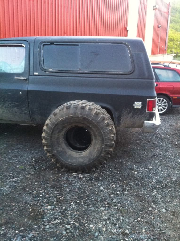

Idag har jag vart och fixat något riktigt mumsigt!
4st 44"däck! Får bli att ställa av chevan i sommar för att börja bygga 8)
och mina gamla 33:or kommer att säljas också till den som är intresserad
däcken är som nya.
En fråga.. hur många tum tror ni ja kommer att behöva höja?
kommer de räcka med 6" ram och 3" kaross? peace!

Inlägg av Nutti » fre maj 20, 2011 19:39
6+3 höjning räcker, men du får kapa ordentligt i skärmarna...nya axlar lär du behöva om du inte vill få drivaxlar flygandes till höger och vänster...med 305 lär du ska få växla ner ordentligt i axlarna också om du vill ha nån ork i den...MEN det är bara min åsikt och säkert smaksak och att minnas så kan man ha hur man vill bara man själv är nöjd och hållbarhet kan man klara med gasfot och huvudet...så, nu borde jag väl inte bli brännd för mitt inlägg :P
