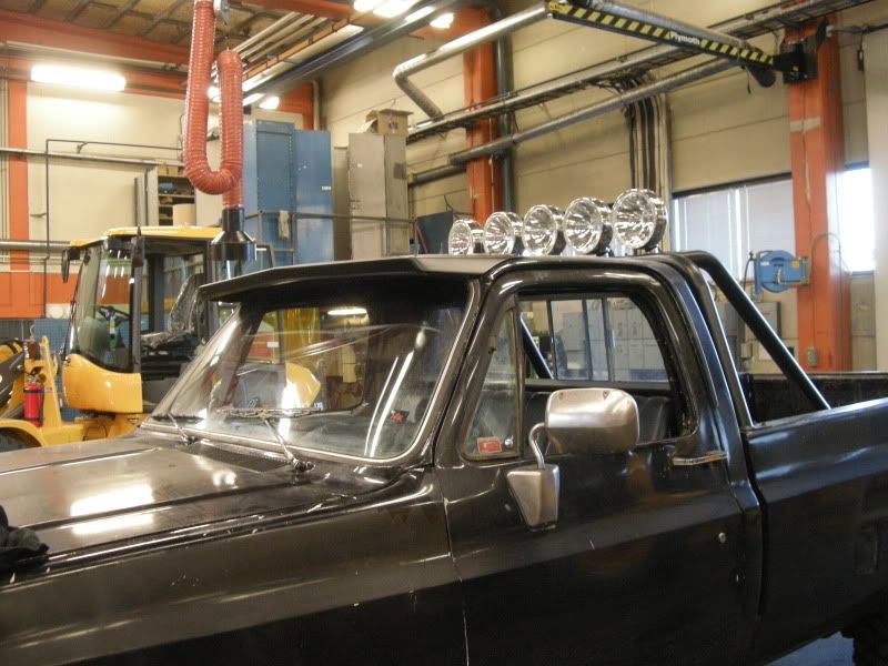

Flextest igen, helt sanslöst va de flexar i ramen..
Undrar om de blir bättre fram om man tar bort krängningshämmaren?
Å en gangsterkeps måste man ju ha
