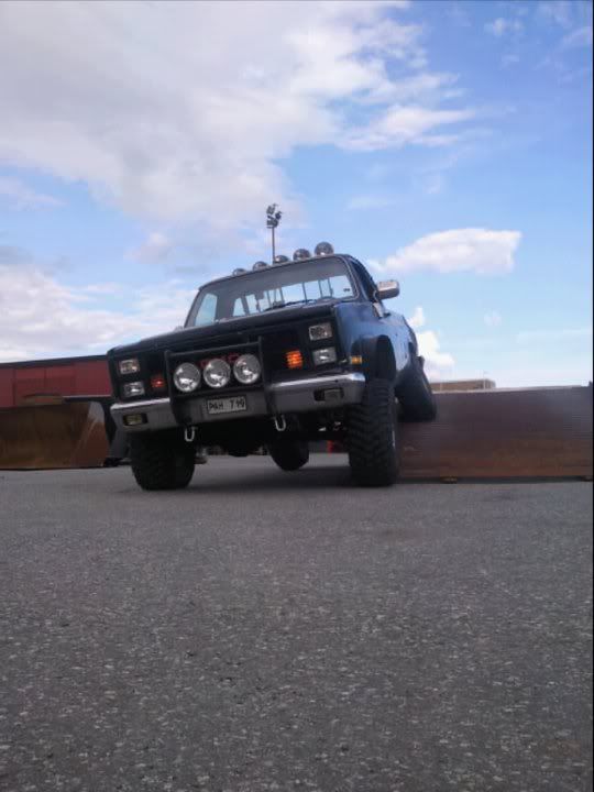

Flextest igen, helt sanslöst va de flexar i ramen..
Undrar om de blir bättre fram om man tar bort krängningshämmaren?

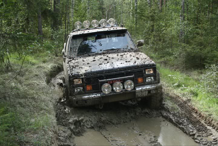

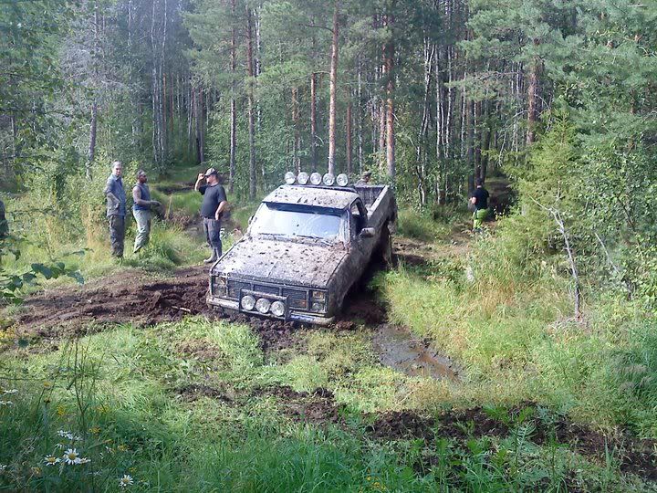

Provat lite lerhål mm.

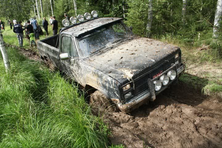

Lite bilder från bodenträffen:

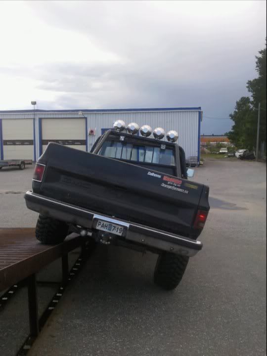

Plups!
Och med trasig packbox i lådan bakom konvertern så fick man åka lina hem :(

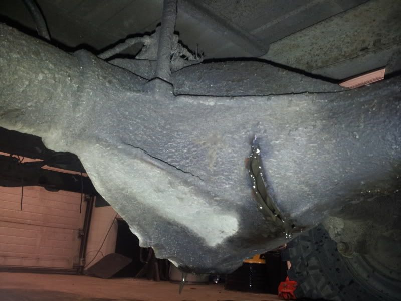

Inlägg av MrMeduza » ons nov 30, 2011 22:15

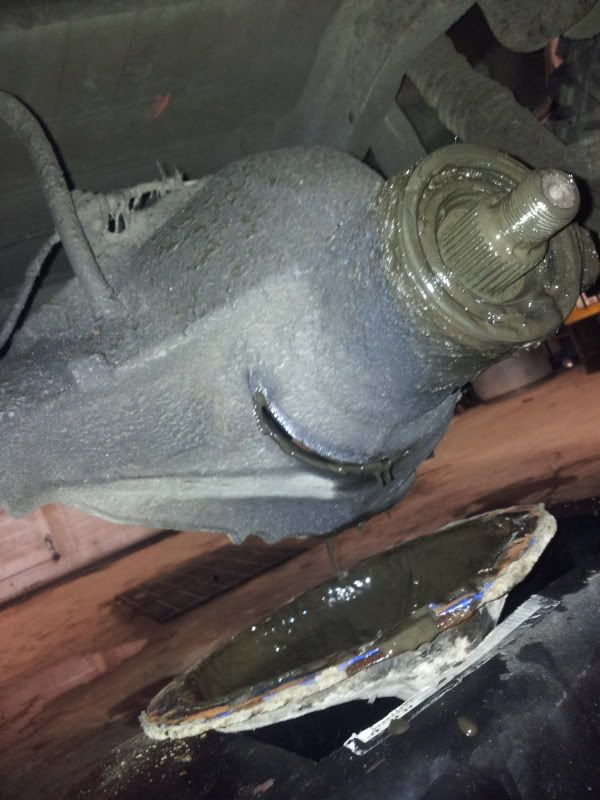

Bakaxelras, och efter en bogsering på 35km med stundvis låsta hjul så blev de inte bättre..
Pinjonglagringen som gett upp..
Frågan är nu, ska man uppdatera till 14BFF, om man hittar nån, el ska man skaffa en likadan 10B? :-?
Gmc Sierra K1500 -82 6.2D TH700 NP208 GM10B Mudzilla 35"

Inlägg av Cheva_Power » ons nov 30, 2011 22:45
är väll bätre att försöka hitta en 14b så de blir mer hållbart

Inlägg av Grottulf » tor dec 01, 2011 9:02
Trist, men som alltid med haverier så ger det en anledning att förbättra :wink:
En 14bff är ju inte dumt, men en 14bsf räcker långt också.
Men ifall din är 6-bultad så blir det lite besvärligt...
En 14bsf från en nyare pickup är iofs ofta 6-bultade, men jag tror inte de är helt bolt-on.
Kolla med Henke99, jag tror han håller på att montera en sån axel på en äldre blazer.

Inlägg av MrMeduza » tor dec 01, 2011 9:53
Grottulf skrev:Trist, men som alltid med haverier så ger det en anledning att förbättra :wink:
Som du säger, helt klart tillfälle att förbättra :)
Okej, kanske ska kika åt bsf hållet då..verkar finnas sådana på diverse bilskrotar i sverige.
