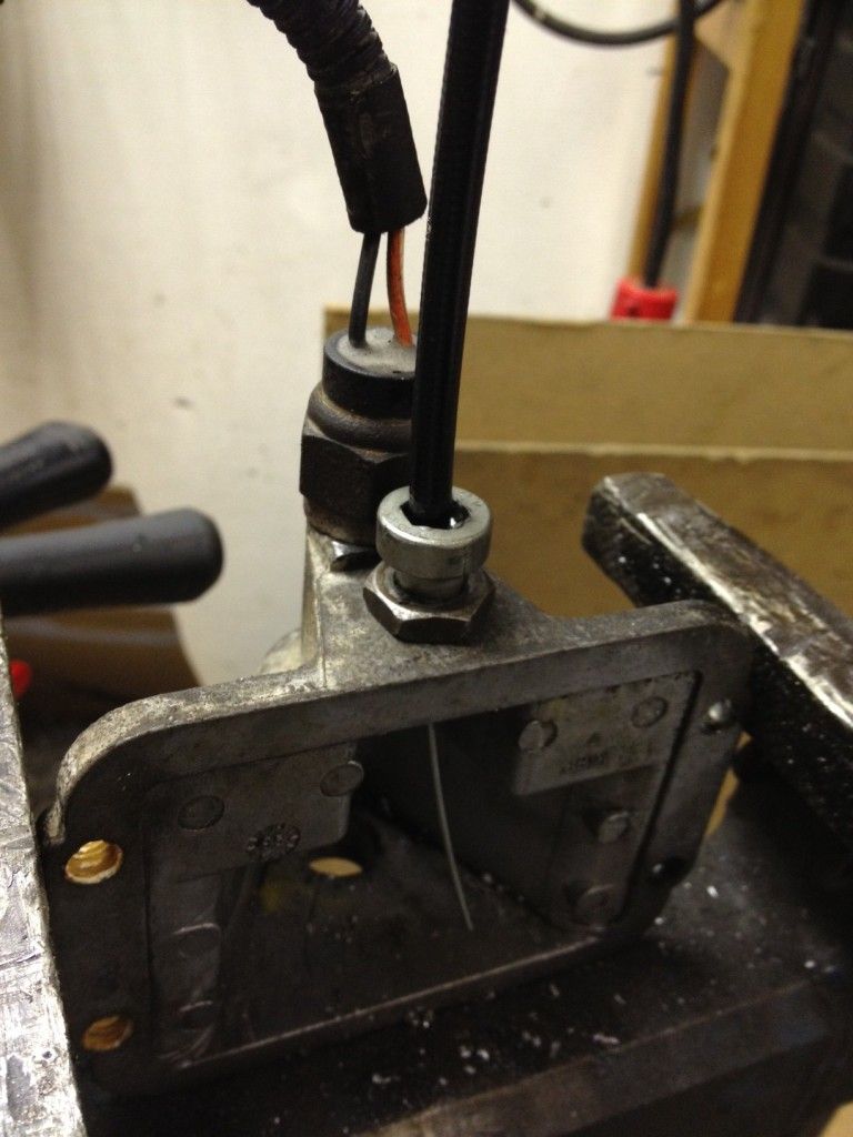

Bil: YJ -95 med Dana30 och delad höger drivaxel där vaccuum-klockan gått sönder och ska ersättas med manuell posi-lock.

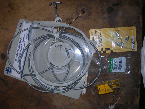

Orkar inte vänta på att beställa hem ett kit från USA (kostar en slant oxå) så jag tänkte göra en egen, likt denna:
http://www.jeepforum.com/forum/f12/home ... up-595515/
Det jag behöver veta är vart man kan tänkas köpa handtaget som stannar i läge när man vrider på det? Eller om någon känner till ett handtag med liknande funktion? Resten borde man hitta på biltema tycker man.
Hälsningar Robin

chokewire ,köpte min en gång på autoexperten men borde finnas även på meca o mekonomen.Finns med o utan låsning.

Perfekt!!!
Var på biltema idag och letade komponenter. Men hittade inget vettigt. Bara deras choke-wire som inte har någon låsning. Slog till på den endå. Borrade igenom en M10 skruv och gängade ett hål i huset. Sticker förbi mekonomen imorgon och köper den med låsning istället.
/Robin

Jag la det där på is, gick inte som jag ville!
Problemet med min setup var att axeln i vaccuum-klockan fått sig en smäll och satt stumt.
Original så sitter ju föraren fast på axeln från klockan mellan två c-clips. Sen rör sig axeln ut och in m.h.a klockan.
Det jag gjorde nu var att ta bort c-clipsen så föraren kan glida på axeln och styras av vajern. Låter bra i teorin, men i praktiken dök den härliga byrålådseffekten upp :/
Vajern sitter ju en bit ovanför axelns centrum.
Någon kanske har en bra lösning på detta?
Det som vore det ultimata vore ju att ha en fungerande klocka. Riva bort klockan och sätta vajern direkt på axeln så man drar axeln in och ut.

Inlägg av Robe » fre aug 10, 2012 8:09
Jo det borde fungera bättre. Den där tunna vajern hade ingen styvhet i sig alls.
