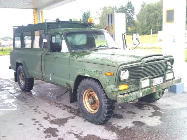

Tips om budget höjning mottages typ 3 tum ej karroshöjning :D

behöver du verkligen höja?
jag sålde ett par grova däck till en bekant som enligt tum stocken mätte 35" och de i utan problem.
hjulhusen på dessa är sjukt stora

han har bara provat däcken på asfalt än så länge men inget är ens nära att slå i och dessa pickisar är rätt hårda i fjädrarna, men han har lovat han ska följa med mig ut i skogen nångång med den så då får vi se.
på min cherokee så har föregående ägare höjt bilen genom att klossa den bak samt sänka bladfjäderfästena fram och det funkar bra.
har ett par sådana bak klossar över om du är intresserad, höjer cirka 2tum
