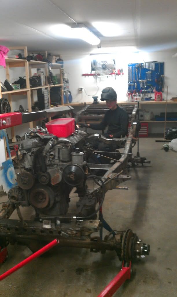

sådärja efter lite gör om gör rätt byggnationer idag så har vi nu byggt ett nytt motorfäste och ett nytt fäste till växellådan då det gamla skulle ta i främre kardan
det ska bara helsvetsas imorgon :) sen börjas det med fästena för fördelningslådan
blev ett smärre missöde när vi skulle flytta ramen med motor och bakaxel på från gamla garaget och nya häromdagen bild kommer imorgon..
börjar även komma iordning i nya garaget saknar 1 uttag eller 2 för 3fas bara :)

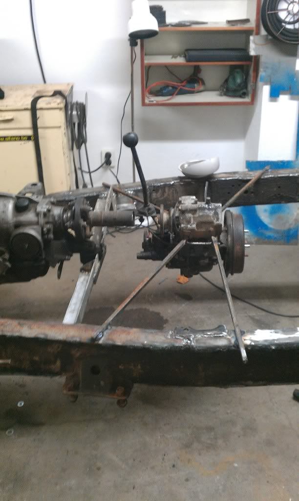

bild update idag då.. efter typ 2 kvällar i garaget så har nu typ alla fästen till bakaxel helsvetsade bara fjäder plattorna kvar nu plus lite anndra småsaker.
fördelningslådan är provisoriskt upphängd, med en kardansnutt som ska byggas om på ca 21.8cm med knut och stödlager.
växellådsfästet lär byggas om igen... (suck) vi räknade inte riktigt med kardan som skulle frammåt också haha (lite trötta så här på kvällskvisten)

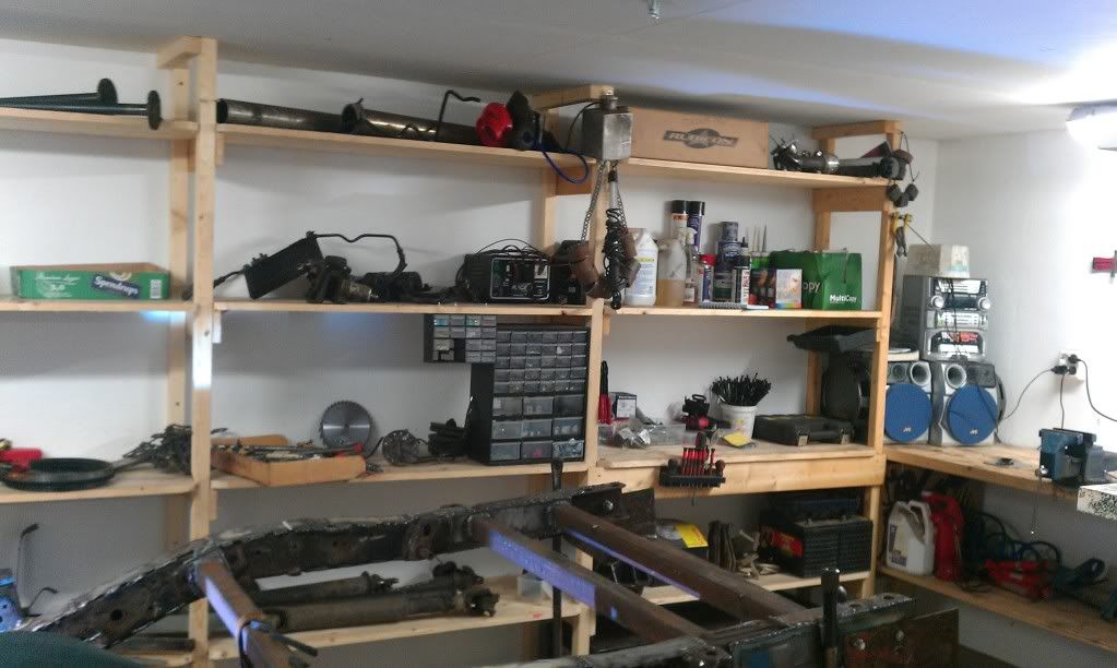

lite nya bilder på nya garaget
Bild fördelningslådan upphängd provisoriskt

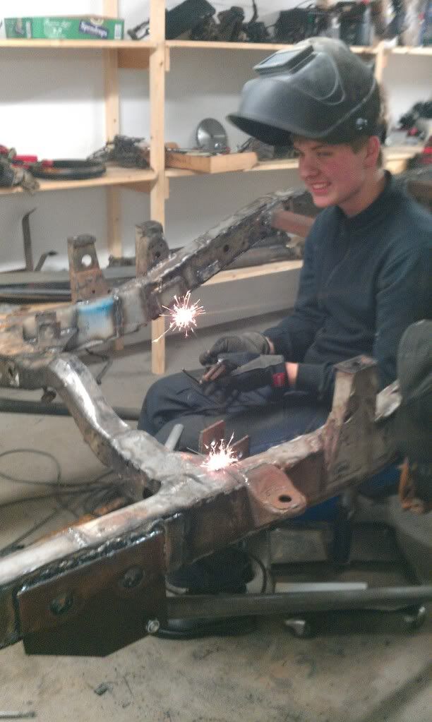

Bild trogne kamraten helsvetsar med pinne och hittade lite tomtebloss och tände på :)
Re: stelaxlad taro
Inlägg av olle67 » sön dec 30, 2012 16:38
Säger som föregående om svetsarna,inte bra,hyr eller köp en riktig 3 fas migsvets o gör om de,så ska du se att de blir snygga o hållbara svetsar,nu har ni mest lyckats få svetsen brevid mayterialet me pinn svetsen..de mkt svårare o få de bra med pinn svets, o mkt snabbare lättare med mig..annars har ni gott driv i bygget.. :D

olle67 skrev:Säger som föregående om svetsarna,inte bra,hyr eller köp en riktig 3 fas migsvets o gör om de,så ska du se att de blir snygga o hållbara svetsar,nu har ni mest lyckats få svetsen brevid mayterialet me pinn svetsen..de mkt svårare o få de bra med pinn svets, o mkt snabbare lättare med mig..annars har ni gott driv i bygget.. :D
Har en migsvets men inge 3 fas ännu nyss flyttat in och pinnsvetsen är 220 så får köra med den på de grövre plåtarna.
Alltså inge finsvetsning med den :)
