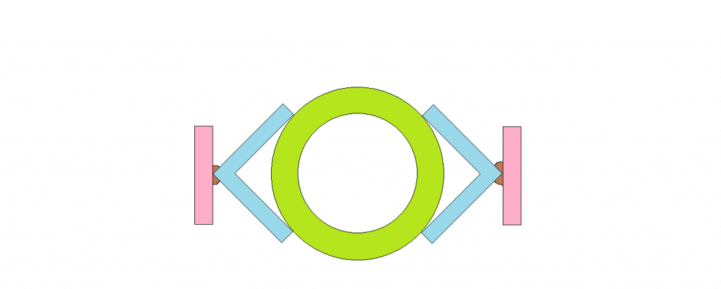

Kände att jag ville visa hur jag menade om det var lite luddigt.
Om du tänker dej axelröret, det gröna. Så tar du två vinkeljärn, dom blåa, och svetsar fast ett plattjärn på, dom röda. Med det verktyget kan du med hjälp at två tvingar eller svetstänger på plattjärnen fixera axelrören när du svetsar ihop dom igen.
