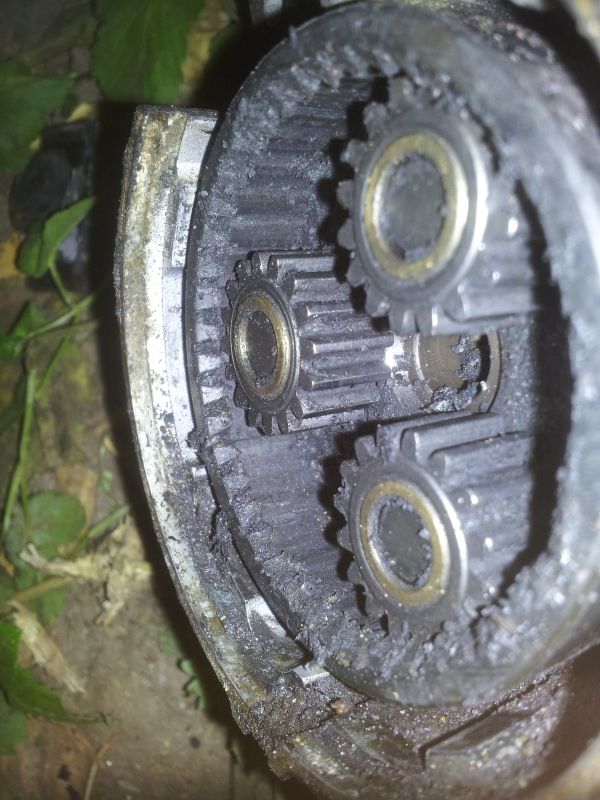

Köpte en comanche häromdagen som inte vill starta..
Startmotorn verkar inte få tag på svänghjulet, har haft loss startmotorn och drevet går ut som det ska när jag kör den utanför bilen men när jag monterat tillbaka den och provar så är det samma problem..
Någon som har tips/idéer? varit med om liknande?
Är samma 4.0L motor som i cherokee

Har nu hittat problemet med starten. Ytterringen i planetväxeln hadde råkat ut för något känt som "kugga-rens"..
Så nu får jag jaga de frisk start..
