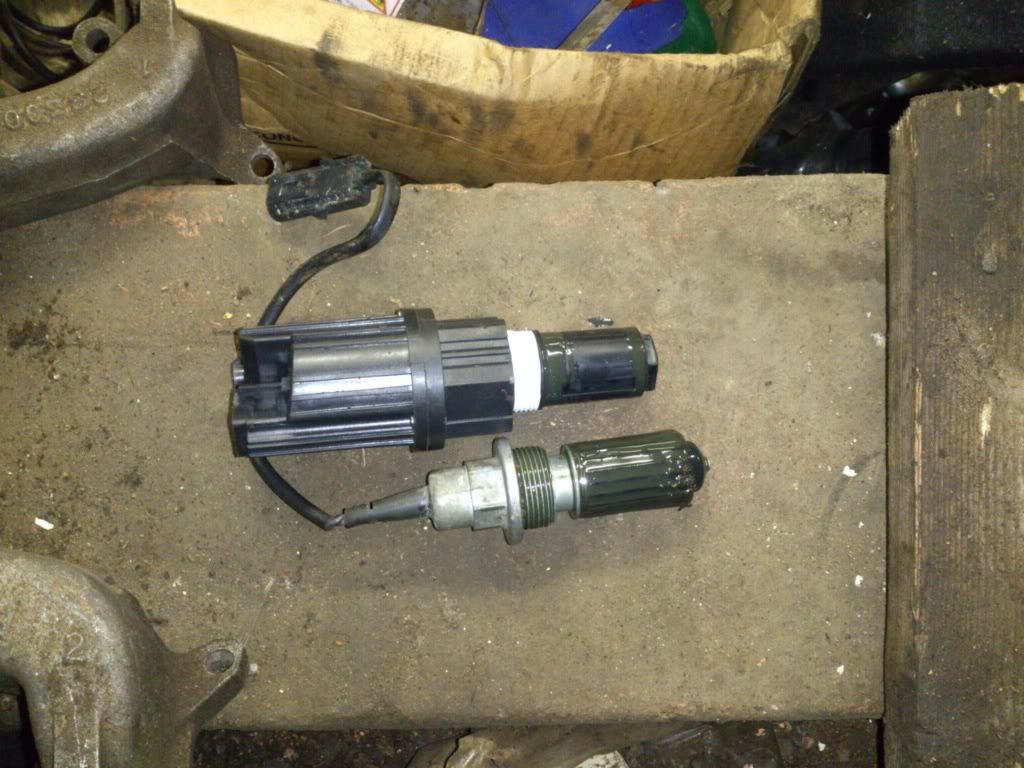

Nu får vi ta saker i rätt ordning... Som rössvik skrev är det nästan garanterat tla:n (thermal linear actuator) i framaxeln som havererat, det är inte direkt ovanligt att det händer. Den funkar som så att när den får ström (vilket den får när man kopplar in fyrhjulsdriften) så blir den varm och utvidgar sig på längden, då puttar den på en hylsa som kopplar ihop höger drivaxel med diffen och fyrhjulsdriften funkar Vid hylsan sitter en givare som aktiveras när den kommit i läge och då tänds lampan.
Börja med felsökning, tändningen på och 4wd inkopplad. Sen får du krypa in under bilen o mäta om det finns ström fram till tla:n. Du kan ju även ta loss den o dubbelkolla att inget händer när den får ström.
Den bör se ut som den nedre på denna bilden.

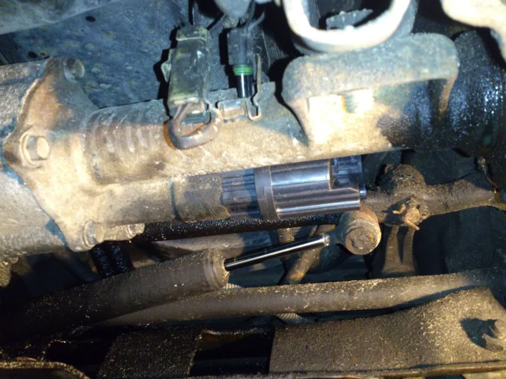

Och den är i sin tur placerad på högersidan av framdiffen, framför axelröret som synes. Bilden är tagen bakifrån. På axelröret sitter dom båda kontakterna till tla och givaren för lampan. I detta fallet är den högra till tla:n men det är ju bara att följa kabeln för att konstatera vilket.

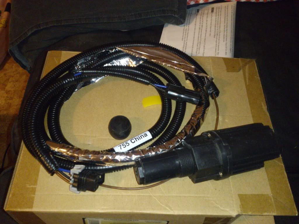

Nästa steg, reparation och förbättring... Tla:n är ett rätt vanligt problem på dessa bilar. 1997 så ledsnade gm själva på den och bytte ut den mot en betydligt mer driftsäker elmotor som användes även i nyare silveradon långt in på 2000-talet, tror faktiskt den används än idag. Med en liten distanshylsa och ett adapterkablage så kan man enkelt konvertera från tla till elmotor. Så har jag gjort på min suburban. (bilderna här är från när jag konverterade den)
Det man behöver är det som finns på denna bilden: ett adapterkablage, distanshylsa och själva elmotorn. Man skruvar ur tla:n ur framaxeln, stoppar i distansen och skruvar i elmotorn istället. Adapterkablaget kopplar man in i kontakten där tla:n satt och sen är det en extra kabel som man får koppla in nånstans där det finns tändningsström. Jag kopplade in mig på en kabel bak vid 4wd-givaren på fördelningslådan. Grejerna köpte jag på rockauto för ca 1500 kr med frakt, dom finns även hos hansen racing men kostar då nästan dubbelt så mycket har jag för mig.
Vill du inte göra detta så är det ju bara att köpa en ny tla, då går ju bytet på ett par minuter. Det gjorde jag när jag hade köpt min bil, men när den nya tla:n gått sönder efter bara några månader så bytte jag till elmotor istället, sen har det fungerat.

Fantastiskt utförligt svarhenke_99 skrev:Nu får vi ta saker i rätt ordning... Som rössvik skrev är det nästan garanterat tla:n (thermal linear actuator) i framaxeln som havererat, det är inte direkt ovanligt att det händer. Den funkar som så att när den får ström (vilket den får när man kopplar in fyrhjulsdriften) så blir den varm och utvidgar sig på längden, då puttar den på en hylsa som kopplar ihop höger drivaxel med diffen och fyrhjulsdriften funkar Vid hylsan sitter en givare som aktiveras när den kommit i läge och då tänds lampan.
