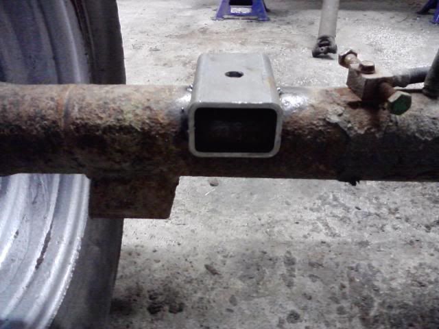

Ska som sagt göra en ny platta i axeln som fjäderpaketet ligger på, då orginalet gav vika =(....
undrar vad ni tror om denna? Bra, Dålig, andra ideer?
Det röda e plattan jag tänkt med förstärkningar ner på sidan av axeln.
Det är 1 cm tjockt stål.

Inlägg av daniel2 » fre dec 13, 2013 17:35
så har jag byggt och det funkar bra men det räcker nog med 5mm gods det har jag till min toyota hj60.

Inlägg av broljung » fre dec 13, 2013 18:50
De låter bra.. Håller de din Toyota ska de nog hålla min lilla Willys....
nu va det ju bara 1cm jag hade hemma :D men de blir ju inte för klent iallafall :tumbup:

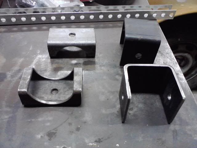

Inlägg av Lone Wolf » lör dec 14, 2013 11:03
Såhär gjorde jag
dom vänstra i bilden
Man kan svets dit gavlar också
