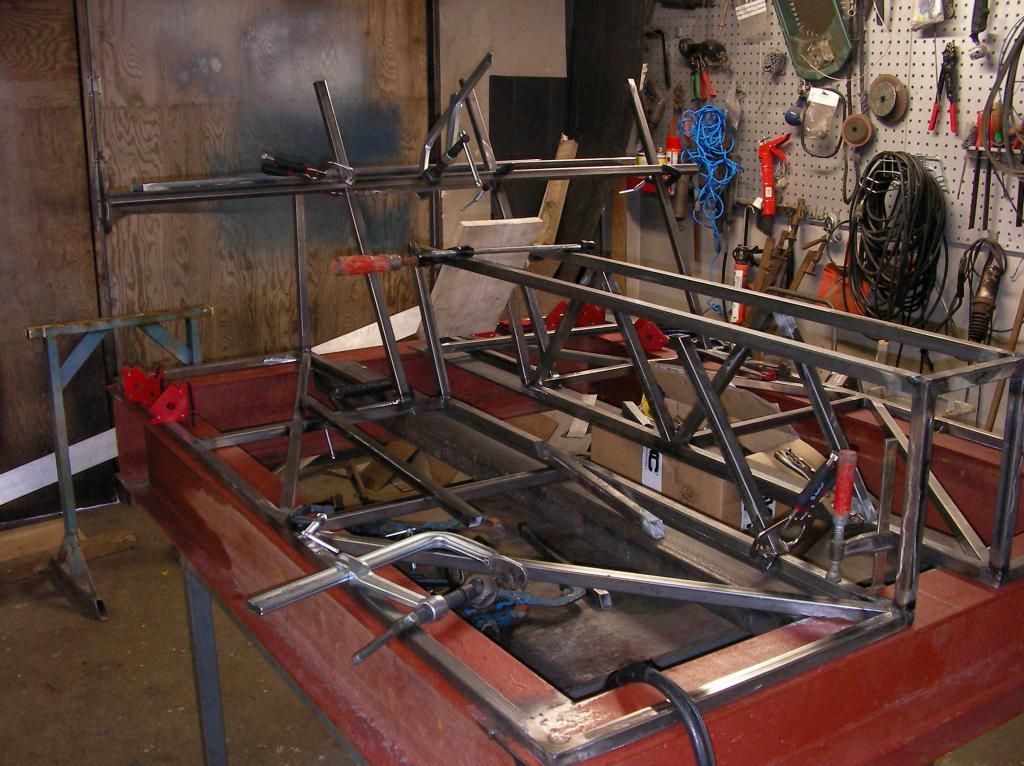

Tog lite andra bilder i kväll. Har inte med det här att göra.
Den här har jag bränt ihop sen nyår. Inte tänkt för skogen. I fall den hamnar där är det ytterst ofrivilligt. Dock blir den fyrhjulsdriven
