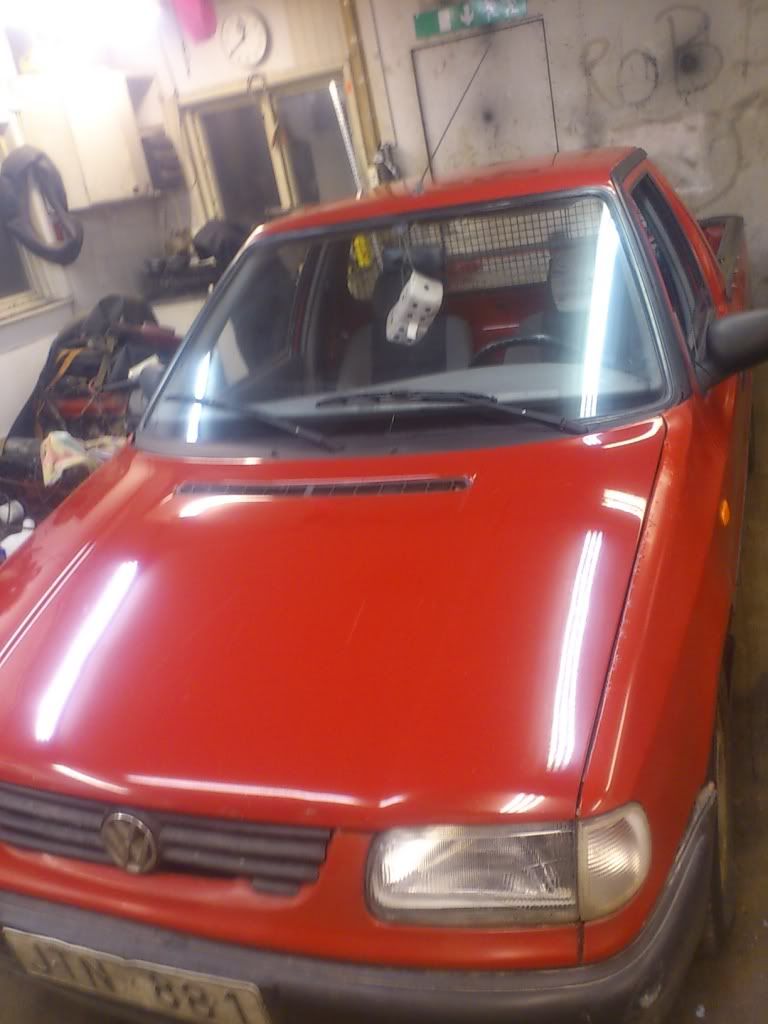

Köpte mig en söt liten en som är besad mars ut, men det finns lite småfix. Ja för 1000kr så ska jag inte begära för mycket. Men vart ju full tank och i fint skick så sett
Men blinkers lever ett eget liv. Försöker jag blinka så vill varningsblinkers gå igång?
Bilen är en 98a. Vill minnas att det läckte in på dom här bilarna vid rutan rätt ner i elcentralen?
Och i så fall är det där jag bör börja leta?
Eller har jag helt fel?

Jo, det stämmer fint. Det sitter ett varningsblinkersrelä där som även sköter vanliga blinkersen. Och det är en sån modell som inte växer av vatten

Ja nu så är blinkers lagat med. Hadde isär hela bilen.... Var visst varningsblinkers knappen som gett upp.
Elcentralen va intressant att skruva isär
Så nu är det bara att försöka spränga ljudvallen med dessa enormt vassa 63hk.

Här är en bild åt dig klemenz

Funderar nu på motor byte. Vet någon hur det är med motor fästen på dom här?
Motorn i bilen är 1, 9d och har en 1, 9td från golf 3 som nog ramlar i.... men detta är ju egentligen skoda. Någon som opererat i en td maskin i dessa?

den ska passa rakt i har jag för mig.

Bolt on
Enda skillnaden jag kommer på är lucaspump på dessa och bosch på td motorerna.

vore det inte enklare att flytta över snigelen bara
hade en kompis som monterade en snigel på en skoda pickis tror han tog en från en golf 1.6td och bytte oljeplugg till en från någon audi a4 tror jag den var en special med förlängning och rör anslutning för oljereturen. oljetrycket tog han från oljetrycksgivaren. sedan ökade han lite på pumpen och sedan gick den mååååååånga mil med detta.
