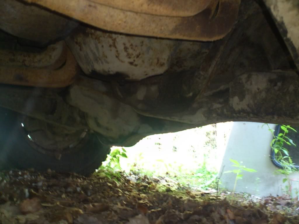

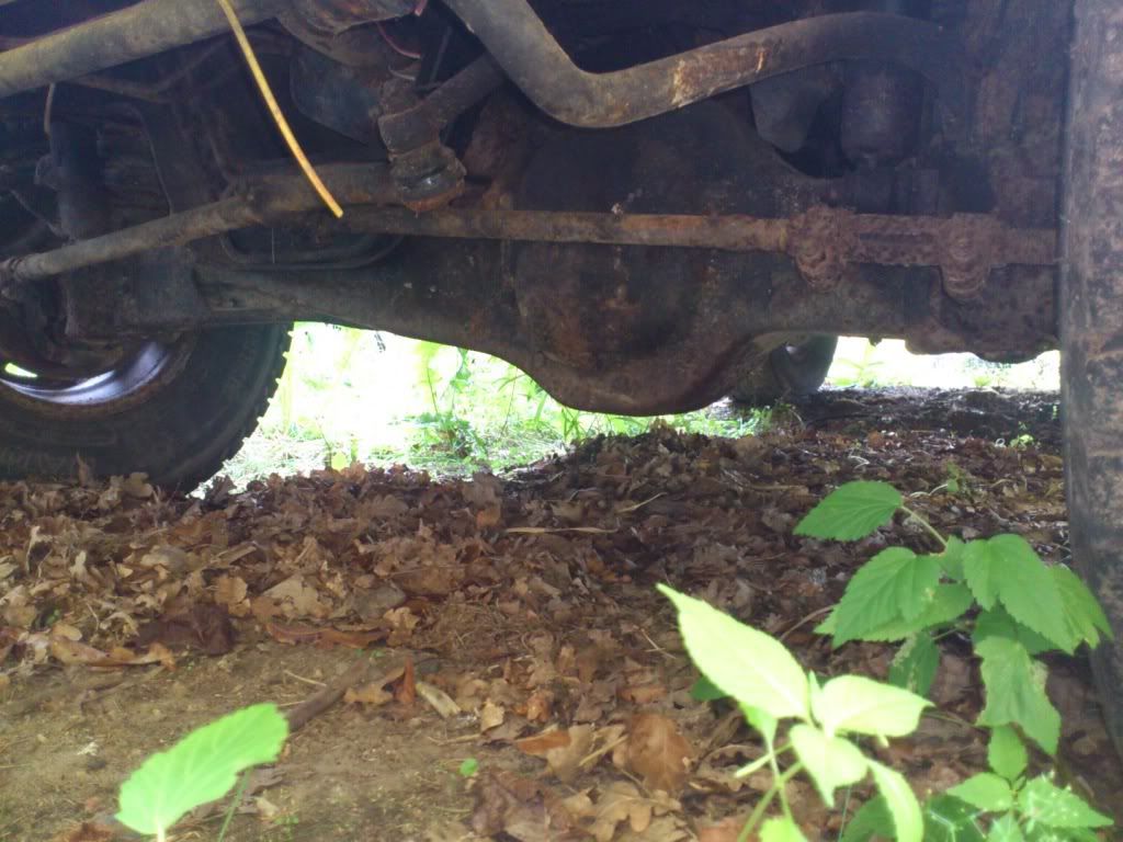

Hmm f 350 låter ju som pickup i min värld då bronco har U150 som modell betäckning.
Men ser det ut som en ttb axel? Bilder underlättar :tumbup:
Detta är från min bronco

axeln ser ut som på din Bronco... anledningen till att jag köpte chassit var för att få motorn som satt på de (en 7.3 diesel) tänkte stoppa den i 78:an så med chassi köpet fick jag ju extra växel låda fördelnings låda och axlar:)

Bronco och F150 har Dana 44 TTB, men Dana 50 TTB ser snarlik ut. Enklaste sättet att se skillnad är att D50's vänstra halva är kortare än D44, den har sitt fäste nästan rakt under motorn på den horizontella delen av tvärbalken. D44's fäste sitter längre till höger på delen som vinklar uppåt.
