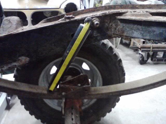

Har också funderingar runt vinkel på stötdämpare
men åt andra hållet.
kommer detta att funka???

Re: Ändra vinkeln på stötdämpare för att få längre slaglängd
Inlägg av Thelemorf » tor jan 23, 2014 9:29
Spelar väl ingen större roll åt vilket håll du lutar den, effekten blir väl densamma.
