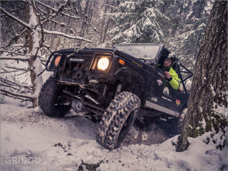

En actionbild från GRIDDD också!

av Robe » lör feb 01, 2014 23:09
Hur fan vågade du sätta Michel bakom ratten!?

av mateks » sön feb 02, 2014 3:09
Miche körde så fint så!
