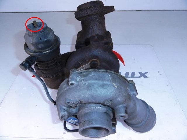

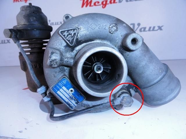

Nu börjar saker å ting klarna. Iomed att jag var tänkt att ställa på pumpen så kopplade jag in en turbotrycksmätare, denna visade att hur jag än ställde på pumpen så laddade den inte mer än 0,6 vilket jag tycker var lite. Så jag ställde tillbaka pumpen eftersom de enda det resulterade i var svartrök och började jaga laddtryck ist.
Kom fram till att det sitter en WG på turbon. Och jag gjorde helt enkelt så att jag monterade en "pys-ventil" (lättade på skruven till röret som går till WG) och provkörde. Nu hände det grejjer! Laddtrycket kommer mycket tidigare och har en pik på 1.1-1.2 vilken jag tycker värkar mer rimligt ligger stadigt på 0,5-0,6 vid normal körning. Och med rikligt med luft kom även effekten. Känns inte alls lika slö som tidigare även fast jag inte har ställt på pumpen något.
Så min lilla slutsats är att fjädern i WG är matt så den öppnar för tidigt. Nu känns det nästan inte som ett behov att ställa på pumpen spec mycket.
Som jag förstått så går det att justera trycket med denna, om jag förstod dom utrikiska forumen rätt.
Och det var denna jag lättade på för att få "pys" effekten.
