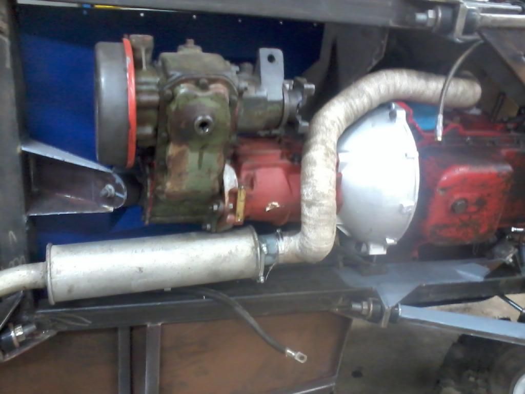

Tack Sören, ja det känns skönt faktiskt :tumbup: Nu har jag lagt ut alla delar till avgassystemet på golvet och börjat mäta på delarna.
Re: Bykvarn Offroad
Inlägg av OBELIX » lör nov 08, 2014 14:46

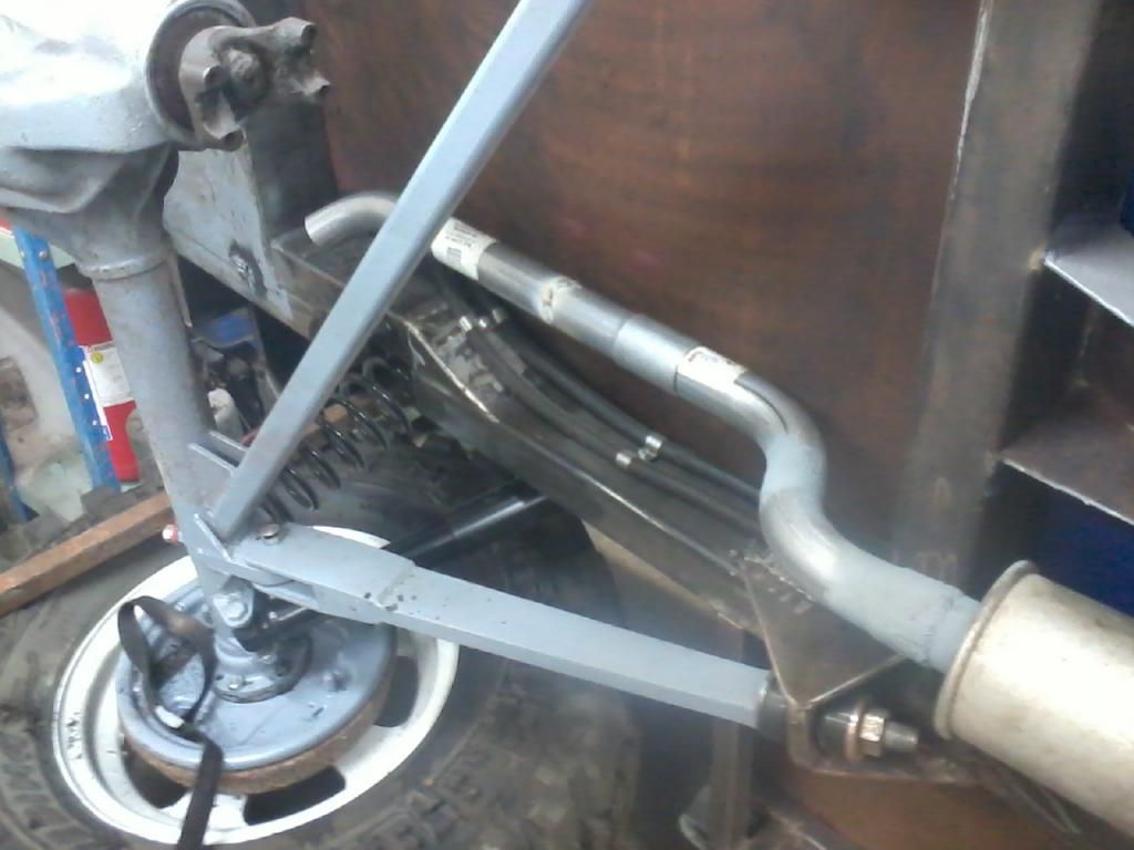

För att kunna göra skyddsplåten undertill så måste man veta exakt hur mycket plats allt tar, så idag har det blivit att jobba på skorstenen och fått dit främre kardan. Bilder på det:
Främre röret som jag tidigare liknat vid en kåt huggorm som slingrar sej ner o bakåt,
Vidare bakåt till främre burken och sen vidare bakåt och upp tight mot golvet,

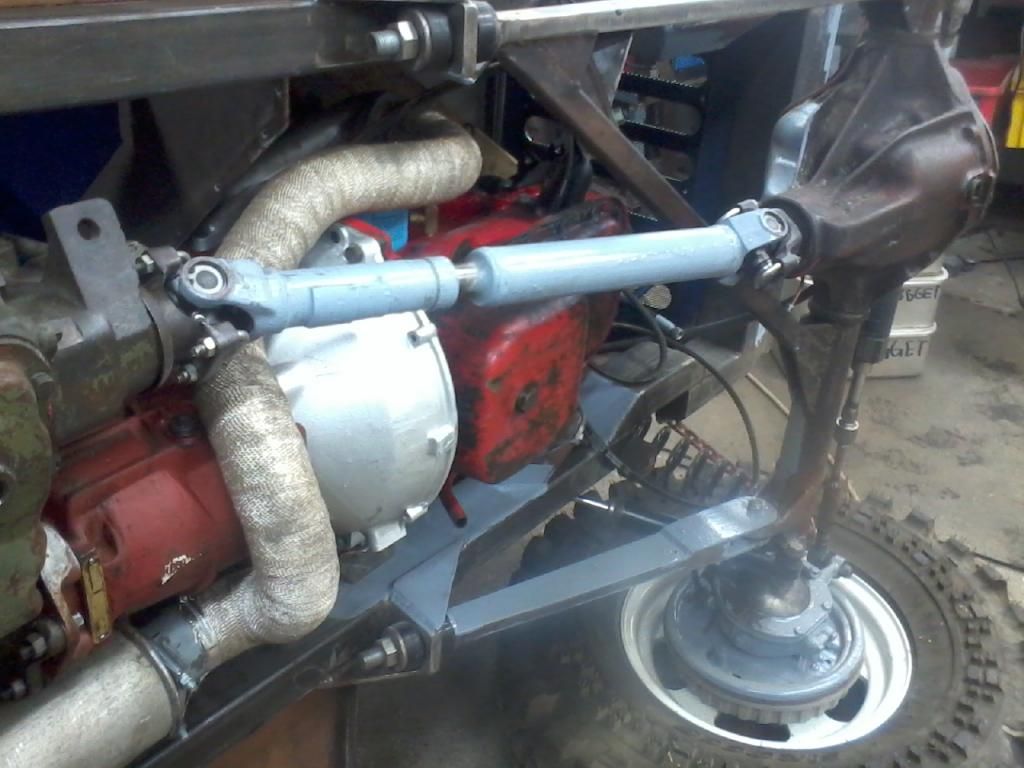

Här har kardanen kommit på plats också,

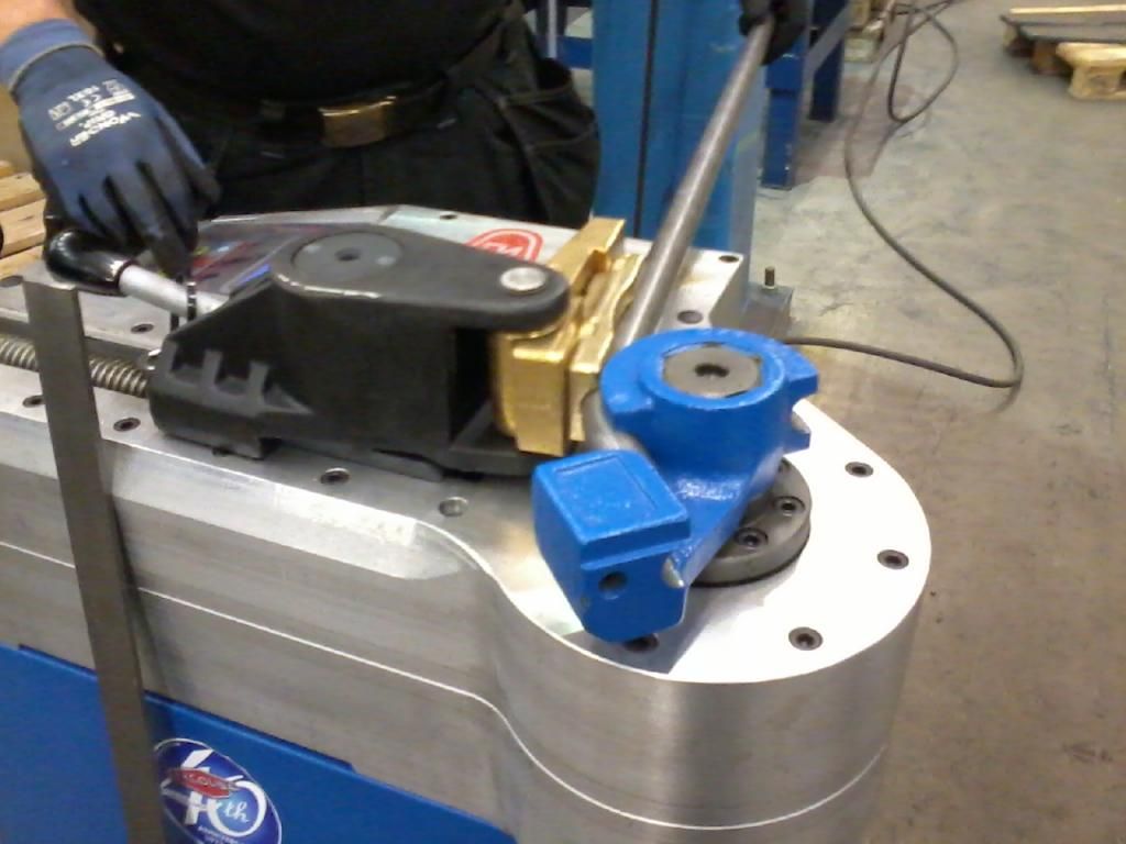

Sen har vi haft service på pressen på jobbet, och killarna som kom och bytte ut hela hydraulsystemet och elsystemet hade med sej en grej med stor "vill-ha-faktor" Jag tyckte dom kunde lämna den där så dom slapp släpa med den till Ljungby hela långa vägen tillbaka:
Upp till 50 mm:s rör, bara det inte var för tunt gods i dom..........

Ja, jag vet att det inte är rätt med avgasklammer som överfall till korsen på kardanen, men då det hela ska plockas bort igen för att justera pinjonglagren och byta packboxar i axlarna så blev det såna nu. Rätt överfall ligger i nån av mina 57 lådor med valpdelar, minns inte bara vilken just nu....
