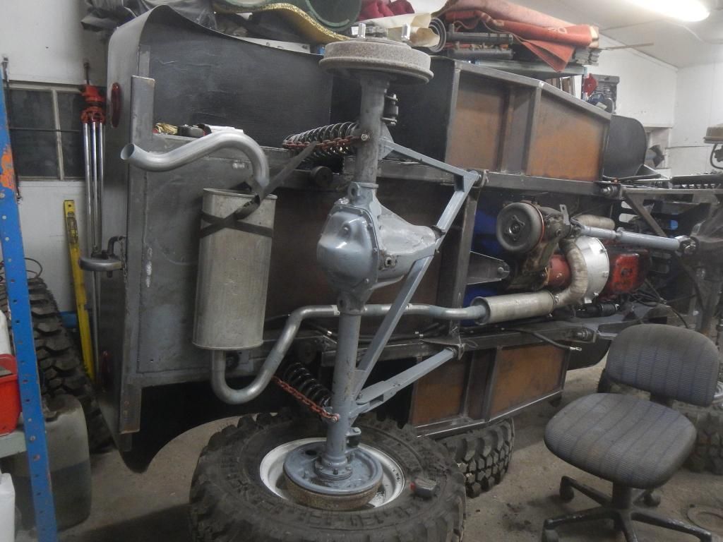

Åkte ut till kompisen i kväll och på hemvägen kunde jag inte låta bli att åka ner till garaget och knäppa några bilder....
Systemet ligger tight och bra och grenar och annat elände kommer nog få svårt att slita bort det:

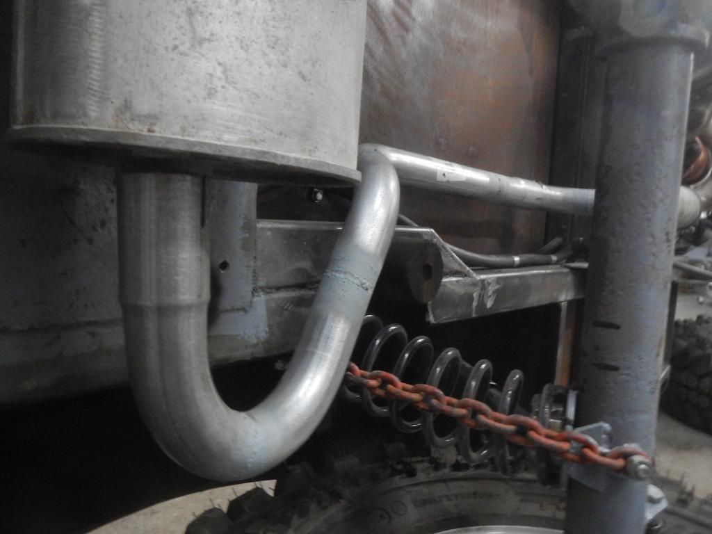

En till på det:
Totalt blev avgassystemet 3, 10 meter långt:
Jag är inte helt nöjd med slutröret då jag hade tänkt att låta det gå upp i hjulhuset och sen ner igen som ett vattenlås, men det blev omöjligt att göra utan att ha för skarpa böjar. Jag vill bara ha vida böjar som avgaserna kan flöda jämt och fint i. Det är delat i tre delar som skarvas ihop med avgasklammer. Spännbandet håller systemet uppe nu då jag inte gjort några fästen än, men det ska jag göra i veckan på ett finurligt sätt 8)

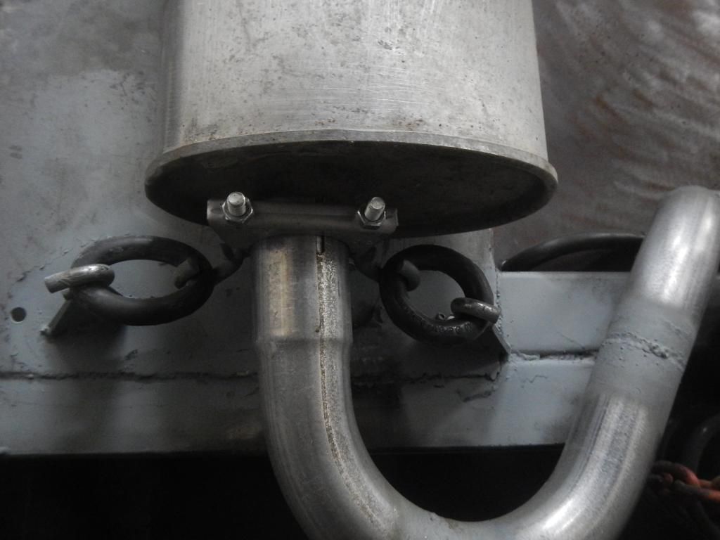

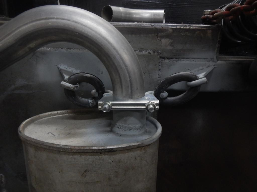

Idag har jag "hittat" en meter lyftkätting på jobbet :? Den ska kapas isär så jag får en satans massa lösa länkar som sedan ska svetsas dit överallt och ingenstans i bilen, tanken är att dom runda och fina länkarna ska användas till att dra spännband igenom och dra fast brandsläckare, reservhjul, barnstol, verktygslåda och annat som annars skulle ligga löst och fara omkring- smart idé om jag får säga det själv. Några av länkarna kommer att skäras upp så dom blir C-formade och sen sättas dit på avgasröret. Sen gör jag motsvarande fästen i karossen så jag kan hänga upp avgassystemet i standard gummiringar till just avgassystem. Så nu är helgen räddad :tumbup:

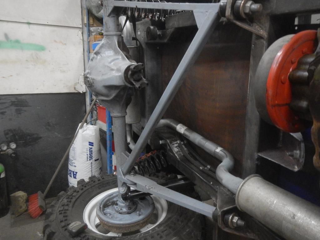

Så har man pillat lite i garaget igen, bilder på det:
En till:

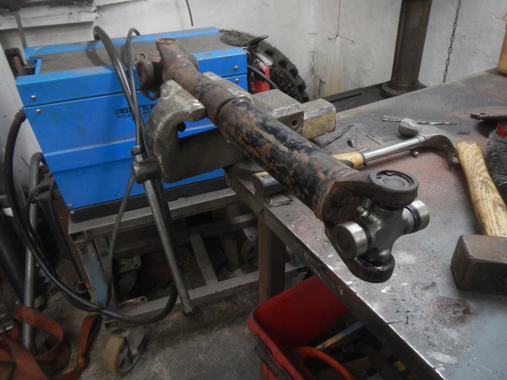

Bakre kardan som har fått nya kors och ska "penselrenoveras"

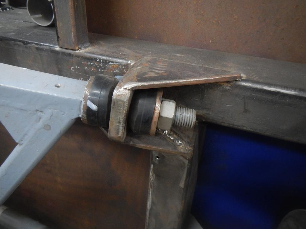

Och så en bild på mina infästningar i ramen, då det diskuterats i en annan tråd så ville jag visa hur jag har gjort. Det är en gängstång (M20) som svetsats in i ett 20 mm:s spår i "smaländen" på bärarmarna, och sen sitter det skurna brickor som gummit vilar mot. Gummit är nån standard gummibuffert från Biltema som svarvats av lite för att få en konform mot plattan i ramen. Muttern ska bytas mot låsdito när allt är klart och inte behöver plockas isär igen. Så ser den i alla fall ut:
