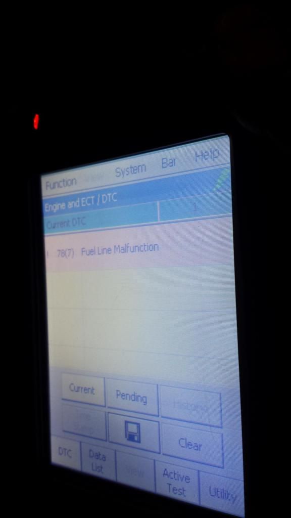

Va på lite äventyr idag o fick läst av felkoden på hiluxen.
Här är vad maskinen tyckte.
Maskinoperatören trodde att det kunde bero på nån returledning eller backventil. Kanske en givare däromkring?
Ska se vad jag kan luska fram med er hjälp. Försöka hitta någon som kan sånt här kanske

Ev kan du ha både en pwm magnet på pumpen och en elstyrd ventil på railen som släpper ut soppa för att reglera

SCV. Suction Control Valve är något som frekvent dyker upp när jag söker efter mitt problem.
Hittade en youtubefilm på en kille som byta ut den ventilen. Men när jag kolla på min egen motor fanns det inget som liknade dom grejerna han visade på min motor.
Är det något som finns på dieseln?

Provkör bilen & samtidigt spela in datalog på railtrycksenorn & railtrycket
Då får man en tydlig bild av vad som händer!
Med stor sannolikhet har du ett inre läckage i bränslesystemet

Jo. fast vad använder man för program?
Har kopplat den mot polarens laptop men de kvittar fan, vad vi än använder för program. Inget tycks funka. Bilen är helt ointresserad av att kommunicera med datan.
Har du nån koll på vilka program som kan funka?
