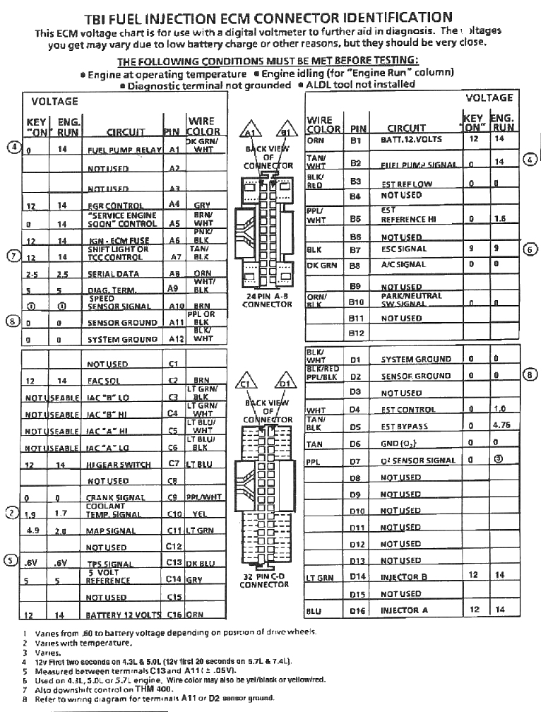

Spridarna får ign+, alltså spänning när tändningen är på via säkring märkt ECM tror jag, ECM jordar sedan spridarna, i 4,3 och 5,0 liters maskinerna via samma pinne på boxen, i fallet med 5,7 och 7,4 så har jag före mig att 747 ECM använder två ingångar, alltså två slutsteg för att köra spridarna.
Ström flyter alltså igenom spridarna från batteriet via relä till spridarspolen igenom ECM till jord.
Tbi skall inte ha en högtrycks pump som multiport systemen utan bara en som ger 15-20 psi.
Har den blivit scannat ännu så man kan få veta vad ECM ser i form av temperaturer, tryck, O2 signaler samt tändning inställning?
Hade en G20 van med tbi en gång som då och då gick riktigt kasst och gav felkoder till höger och vänster, det enda som fanns att gå på var att det hände när det var varmt eller riktigt blött. Visade sig vara att någon på ombyggnads firman, Kellogg tror jag det var, hade dragit tre skruv igenom kabel härvan.....
Här finns en bra pin out och felsöknings hjälp om du inte har en obd1 scanner.
