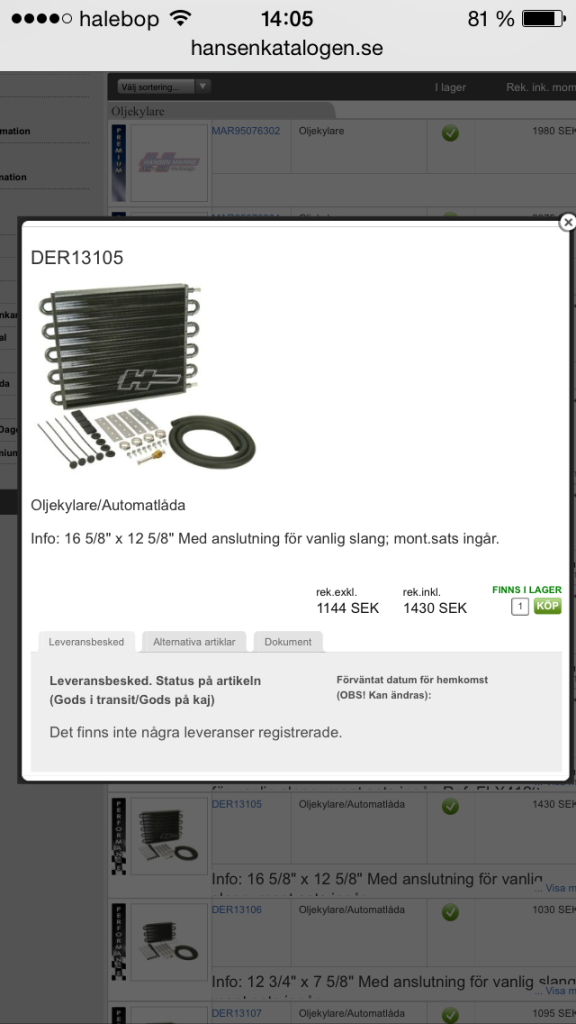

Den här har jag kikat på:
Blir den bra tror ni? Det är ju den största dom har. Finns även mindre. Men hur ska man göra med dom gamla rören isåfall? Måste dom kapas och trä på slang över med klämma?

Re: Oljekylare till th700
Inlägg av Grottulf » mån jan 12, 2015 14:20
Som jag sa tidigare ska man inte bara gå efter storleken.
Den där är av den typen som inte är så effektiv...
Fast med den storleken så borde den iofs funka rätt hyffsat ändå kan man tycka... :vetej:
