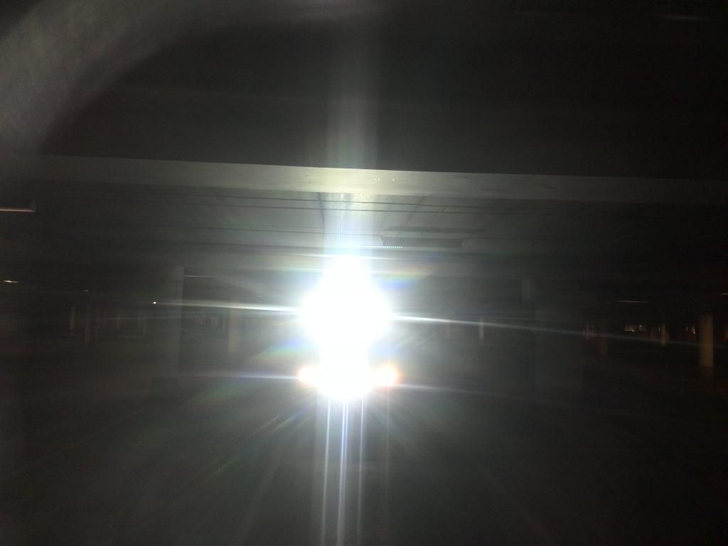

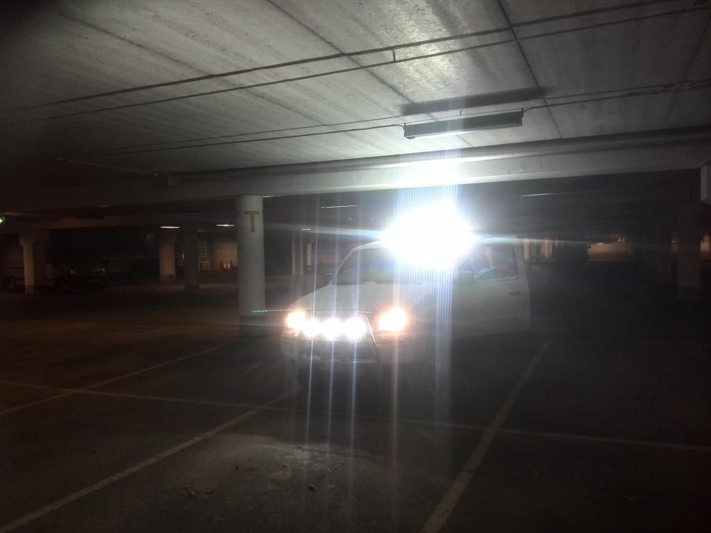

Dock så tröttnade jag på mörkret, tyckte inte att min 240w ramp på taket räckte 8) så jag monterade 3st Led i bågen oxå..
Varje lampa består av 3st 15w led.
Vart nöjd.
Duger att blända folk som går efter vägen utan västar!BildBild
