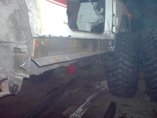

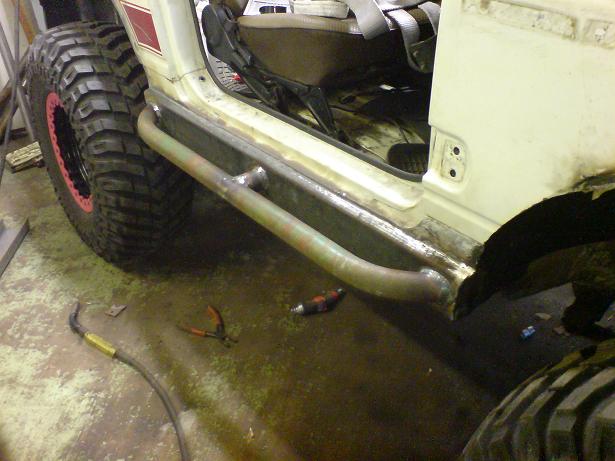

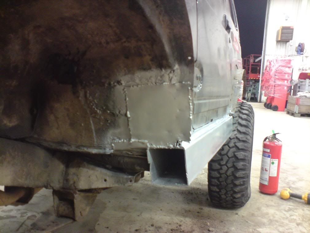

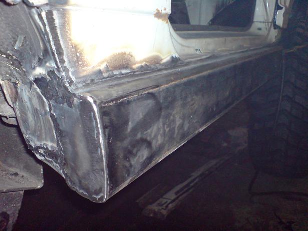

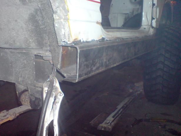

Jag har de på min samurai ersatte trösklarna med 100*100*3mm blev skit bra.. :)
här finns en bild http://i239.photobucket.com/albums/ff13 ... C00204.jpg
