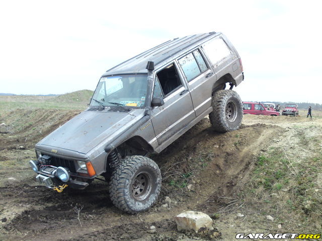

Flexar lite bättre mu ... Bild
Inlägg av macke » mån apr 12, 2010 17:54
grymt. du är nöjd va :D

Inlägg av Ullabelladjupdykare » mån apr 12, 2010 19:09
macke skrev:grymt. du är nöjd va :D
Ja , den e kul.. :D

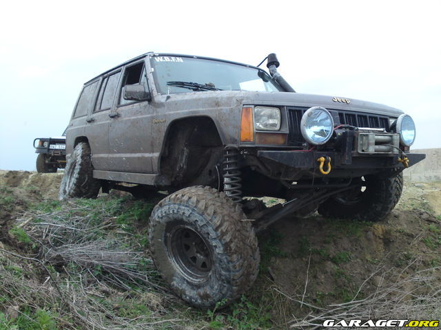

Inlägg av mightywelder » tis apr 13, 2010 17:41

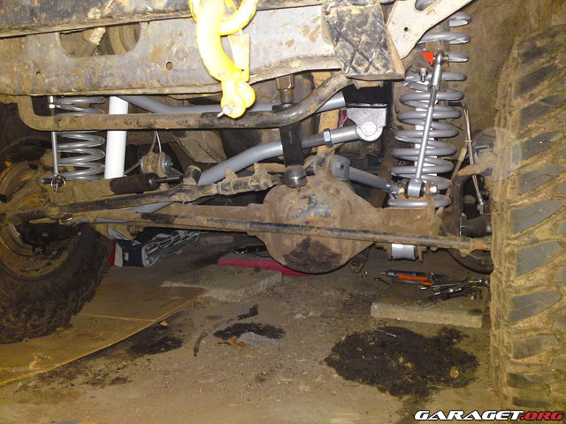

Ett tips är att flytta krängningshämmarstagen till rätt sida av nedre fästet så kommer du inte bryta sönder dom i terrängen.

Inlägg av Ullabelladjupdykare » tis apr 13, 2010 22:38
mightywelder skrev:Bild
Är fixat , såg det efter jag ställt ner den på hjulen.
Men tack iaf... :D

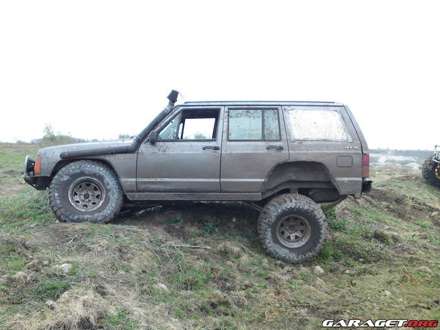

Inlägg av turbomannen » ons apr 21, 2010 20:42
det ser ut som en stöddig vinkel på framaxeln hur mkt e den vinklad ???

Inlägg av Ullabelladjupdykare » ons apr 21, 2010 23:00
turbomannen skrev:det ser ut som en stöddig vinkel på framaxeln hur mkt e den vinklad ???
Är inte så farligt .. vet inte i grader hur mkt men bilen är ju inte höjd extremt mkt .. ...

Inlägg av turbomannen » tor apr 29, 2010 11:04
tycker det ser ut som en 6tum i ramen om jag nu inte ser helt fel
hur tycker du styrningen känns då min fundering va just om du vinklat upp fram axeln ngt (linjerat den mot lådan ) den bilen ser mkt bra ut höjd tycker det e kul nu när det kommer flera skojiga bilar av jeep
jag säger mkt bra jobbat lycka till framöver jag läser med spänning ditt bygge..

Inlägg av Ullabelladjupdykare » tor apr 29, 2010 12:27
turbomannen skrev:tycker det ser ut som en 6tum i ramen om jag nu inte ser helt fel
hasse :)
Det är en 5,5" höjning men den höjde lite mer ...
Nu när man har kört lite rundor med den så tycker jag att styrningen fungerar hyggligt... bilen är ju så klart lite mjukare i rörelserna men känns inte "jobbig" på vägen..
Blir en ny tur på lörd i Hardeberga , ska försöka ta några bilder då..

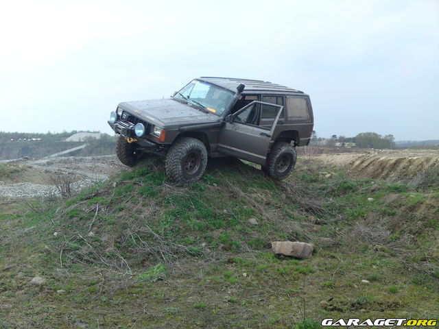

Inlägg av Ullabelladjupdykare » sön maj 02, 2010 9:34
några bilder från hardeberga. 1/5
Finns några fler bilder :http://www.garaget.org/mypage/gallery.p ... cat=102885

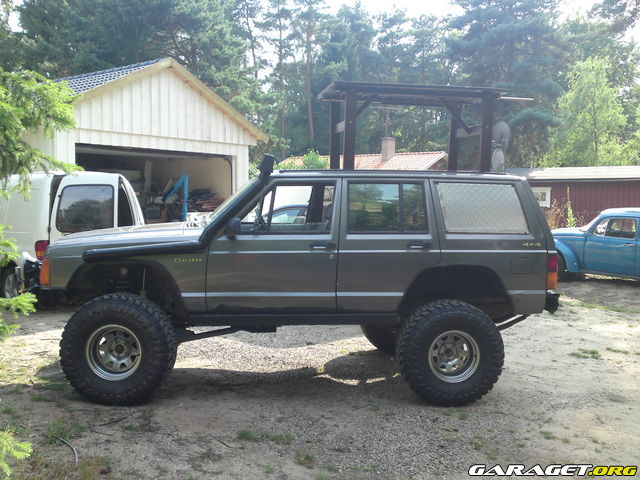

Inlägg av Ullabelladjupdykare » lör aug 07, 2010 10:25
Den fungerar som flyttbil också......
Jag försöker övertyga sambon i att det är ett nyttofordon ..... :D :D :D
