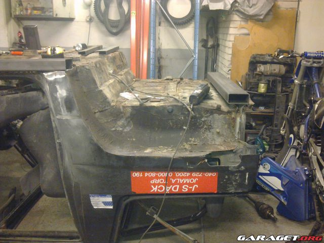

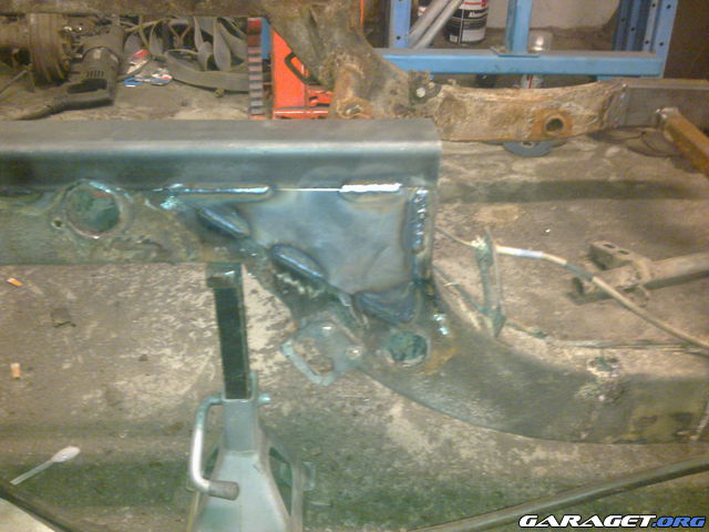

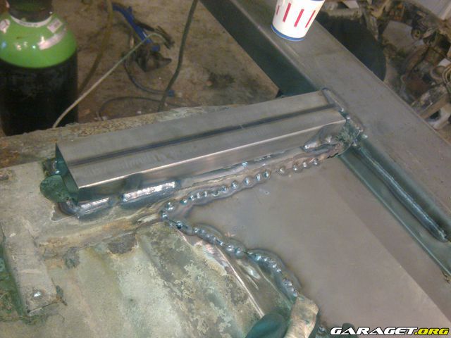

en stund i garaget igen då..
bilder får tala..

twist_turbo skrev:en stund i garaget igen då..
Trevligt arbetsläge! Perfekt höjd etc! Jag gjorde identisk operation sittande i skräddarställning med bilen på hjulen.. J*vlar va de bränner i benen när de droppar ner svetsstänk.. ;-) Kör på!

Inlägg av twist_turbo » sön sep 26, 2010 18:47

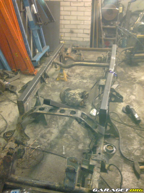

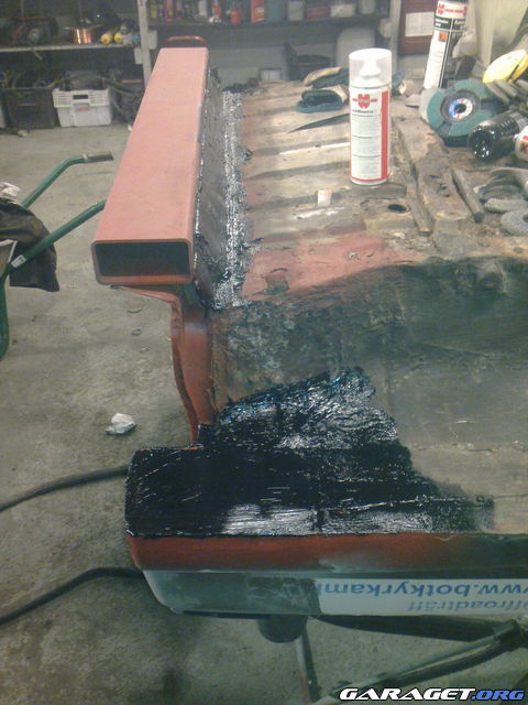

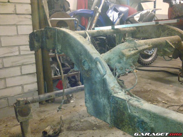

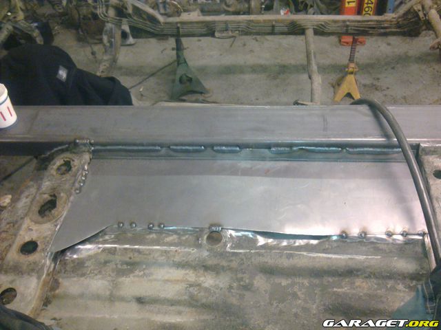

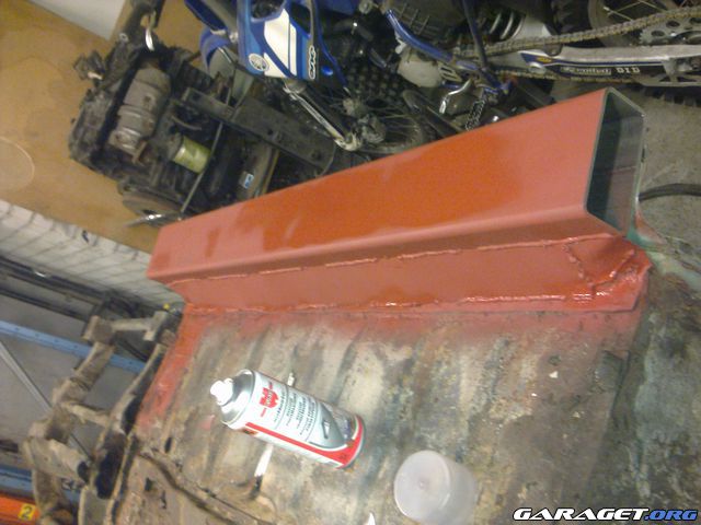

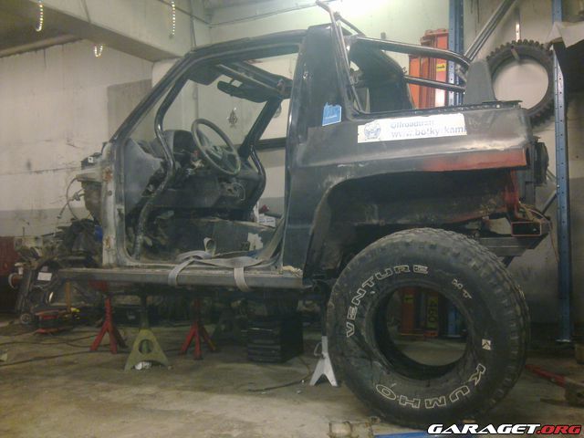

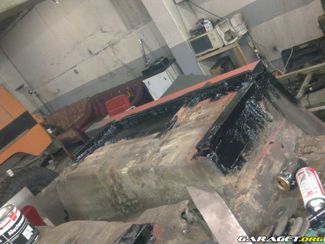

Ok. verkstan hela helgen och fått en hel del gjort!

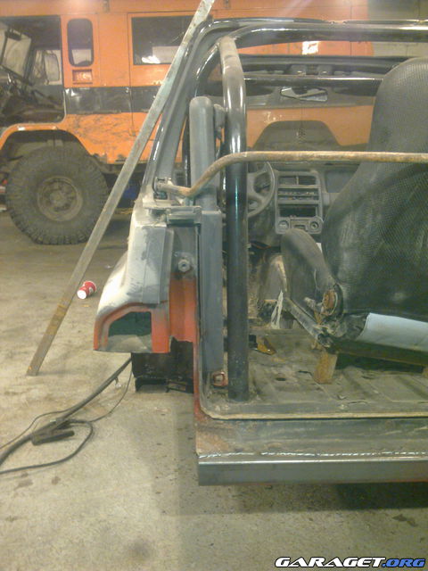

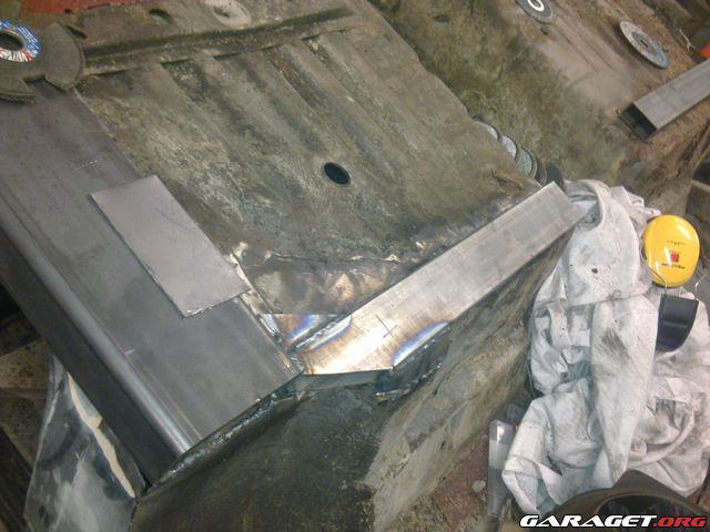

Börja svettsa golvet på andra sidan och torettbalken å förstärkningarna till karossfästena.. måla med rostskydd och underredsbehandla. imorgon ska den vältas på rätt igen. :D
Kapa bort alla orginal fästen på ramen och tog även av den onödiga neråtvinkeln bak så ja får lite extra höjd bak...
så nu väntar ja bara på dom nya upphängnins lederna å sen kan ja mäta ut var ja ska ha mittenbalken för att börja bygga trianglarna.. ska rensa axlarna från gamla fästen i vekan.. för borde få färstena nästa tisdag. väntar otåligt!!

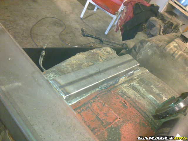

Inlägg av twist_turbo » ons sep 29, 2010 19:37

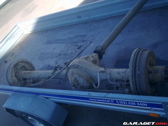

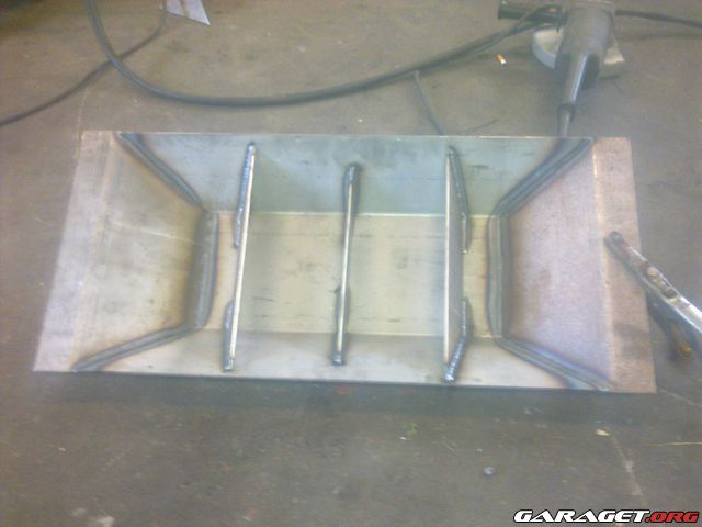

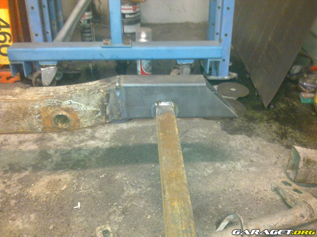

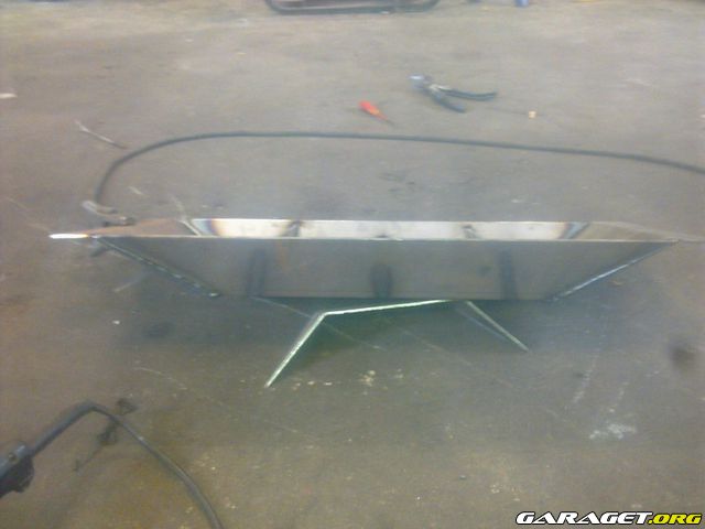

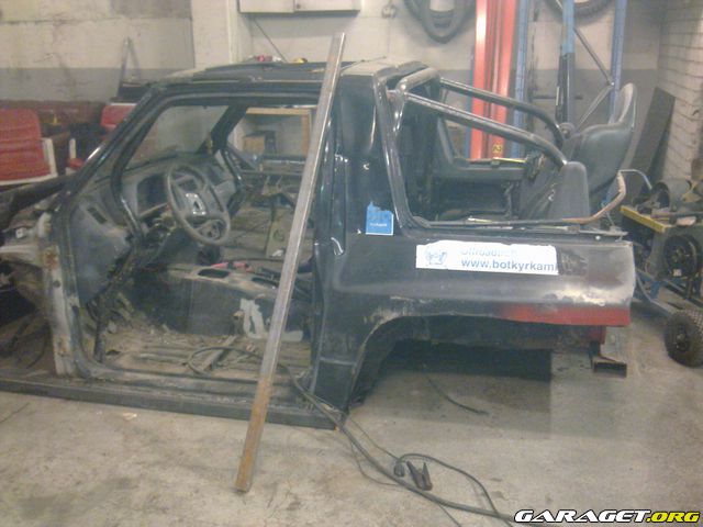

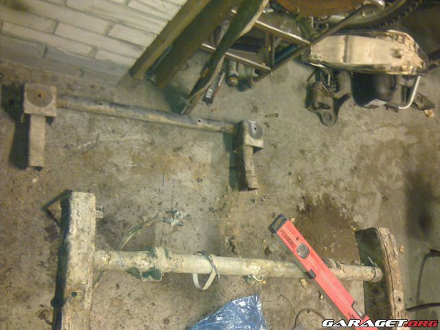

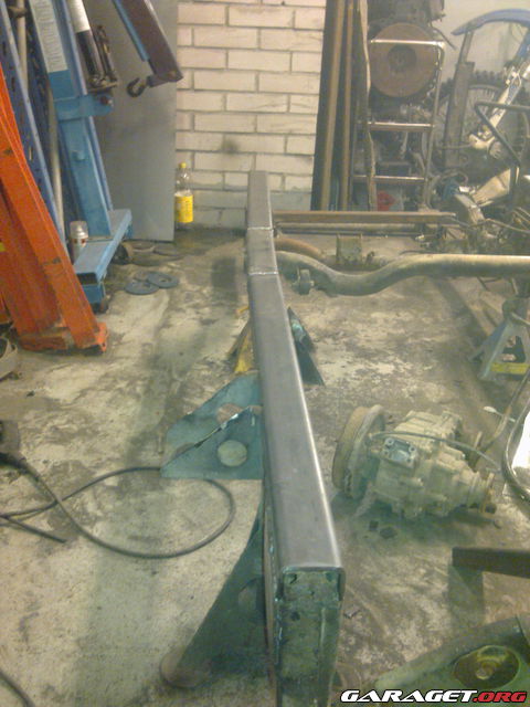

vart en hel del till i verkstan. karossen är så gott som klar till 98%! (kommer rördörrar och säkert någe smått till..)

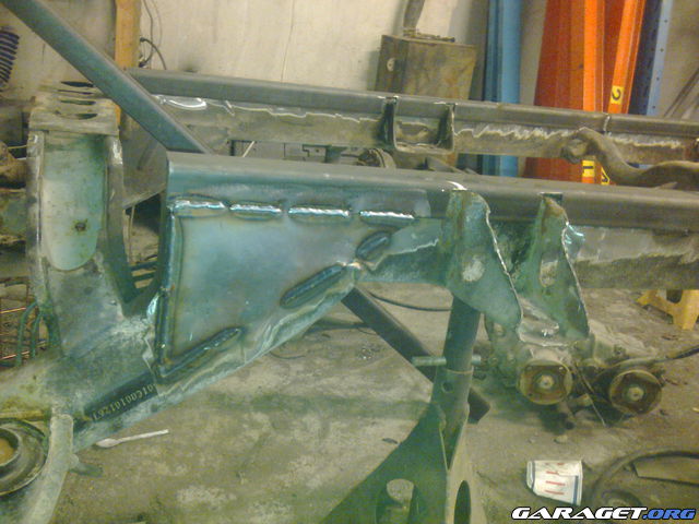

Ja har börjat förstärka ramen å gjort om ramen bak. kommer ett till stag på ramen bak så de e förberätt för winch bak. nu ska den vändas igen å helsvettsas. sen ska karossen passas på..

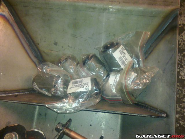

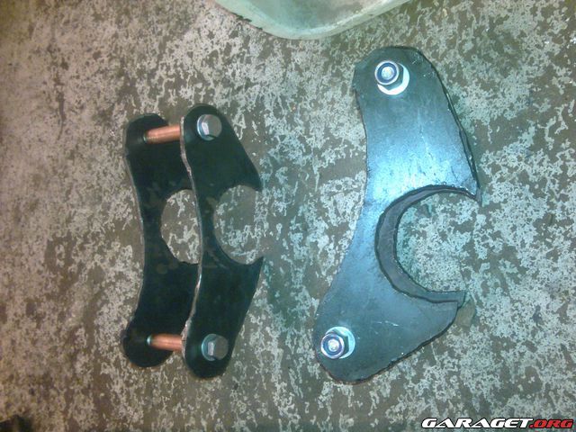

här har ni lite ögongodis!
Fått tag i låda av en polare! (sponsrad TACK SÅ MYCKET Lång o galen!)
Förstärkt ramen
Svaga punkten fixad.
bak
ramen bak, ska komma ett till stag över så ja har förberett för winch.

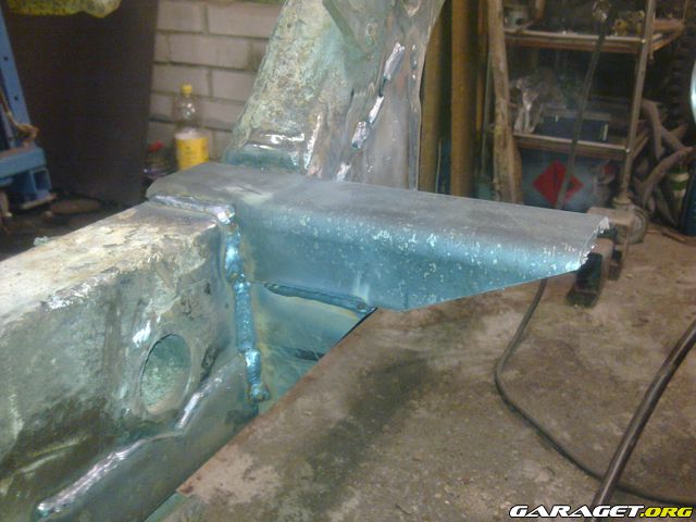

Sådär blev skärmarna bak.
ska se vad man får plats med för ljus där bak då..

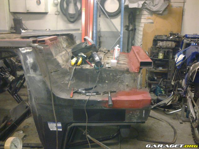

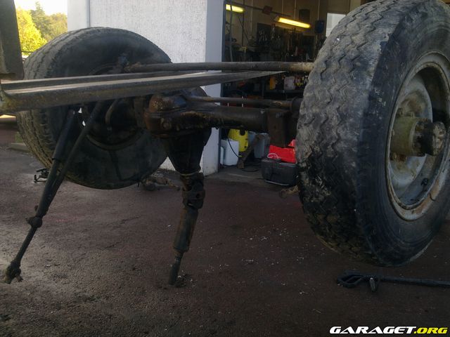

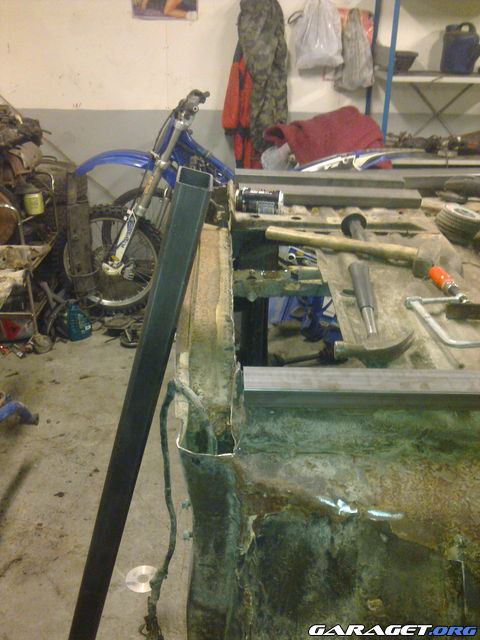

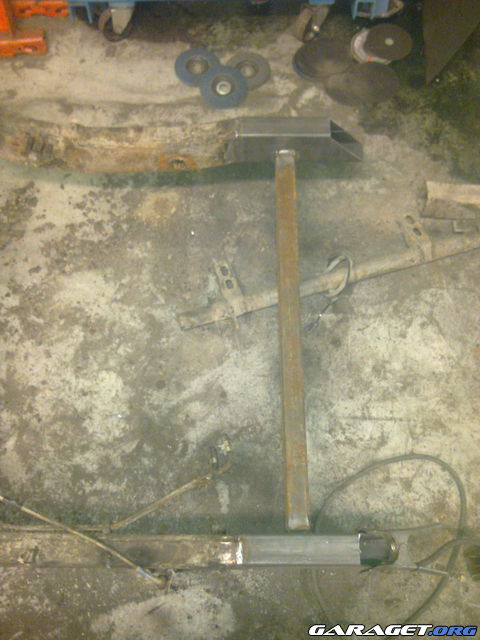

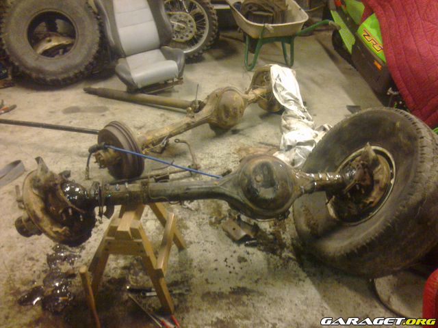

Lite mer uppdate efter helgen då. vart inte så mycket gjort ändå. men ramen e helsvettsad och nya karossfästen bak karossen pålyft för inmallning av motor å låda. axlarna kapa ja loss från landcruisern och ha börjat rensa dom på gamla fästen..
bilderna får tala.
Nu är de en 33a på bilden. den kommer bli längs med bak så 37an kommer ut lite över kanten.

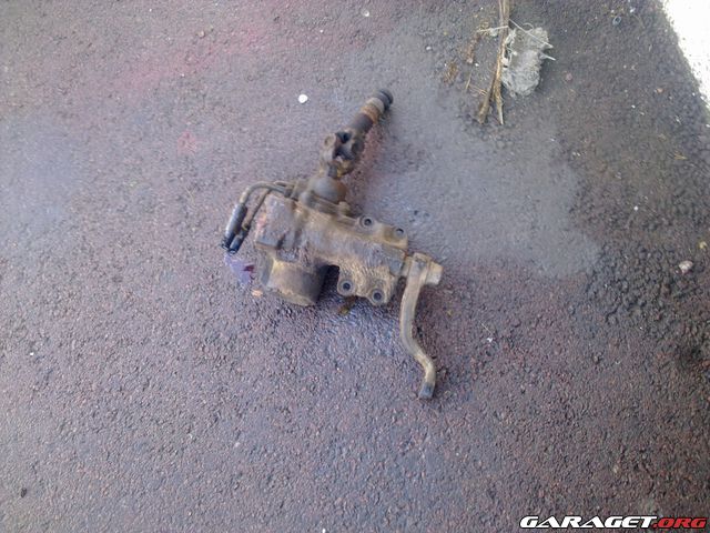

vaknar upp idag mycket trött, far tillbaka till fasta ön och ska in till garaget igen å fortsätta bygga. börjar med de sista på upphängningen å ser när ja ha svettsat att rören ha dragit sig så in i helvete. så tappen går inte i å någon.. försöker svarva det rakt men går på skit!! Till slut pressar ja in tappen med våld å försöker värma uppröret så de glöder i hopp om att de ska bli rakt igen. men istället för de så fastnar tappjäveln totalt! så nu e den ute med ännusnedare! :twisted:

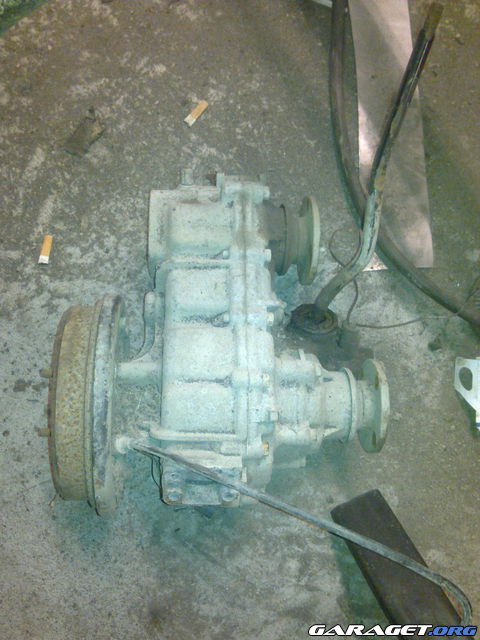

Ok lite bilder igen.
får se om ja orkar ladda upp mer.. verkar ju va noll intresse.
bilderna får tala för sig själv eftersom de verkar meningslöst å förklara..
