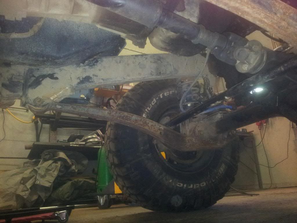

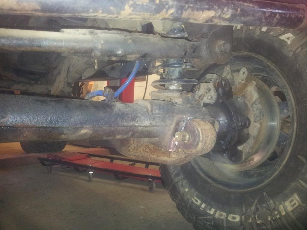

Har inte fått jättemycke gjort, men det går framåt, håller på med att montera dom "nya" bärarmarna som jag trodde kom från HDJ80, men mer troligt är nog att dom är från en lite nyare "buschtaxi" typ.
Dom passar fint, behöver bara flytta främre hålet på axeln en aning för att få rätt vinklar och så.
Ena sidan är klar och andra blir färdig i morron.

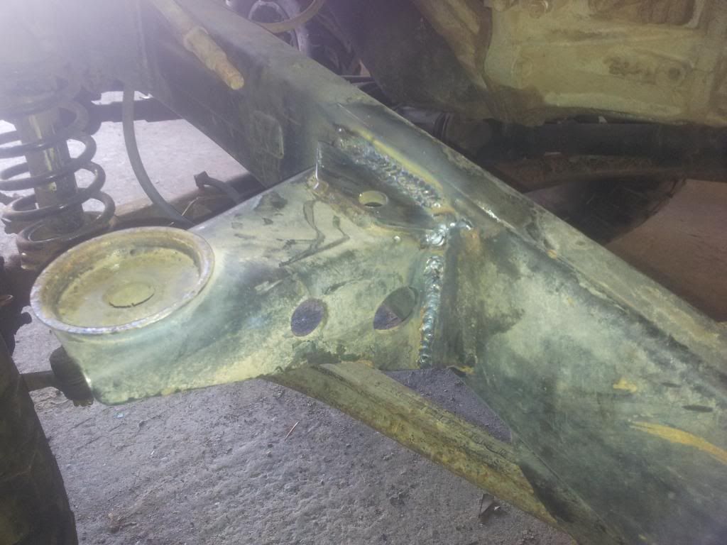

Fick klart det med nya bärarmarna fram igår, fick flytta främre fästhålet på axeln ca 15mm uppåt för att få till vinklarna.
Nu ska dom nog inte kröka sig och gå av hoppas jag. :D

Ja armarna till det "nya LJ/KZJ" chassiet. Kom någon gång 89/90. Det är lätt att böja dessa vi extrem offroadkörning om man inte förstärker dem. De gamla ca 85-89 lider inte av samma problem.

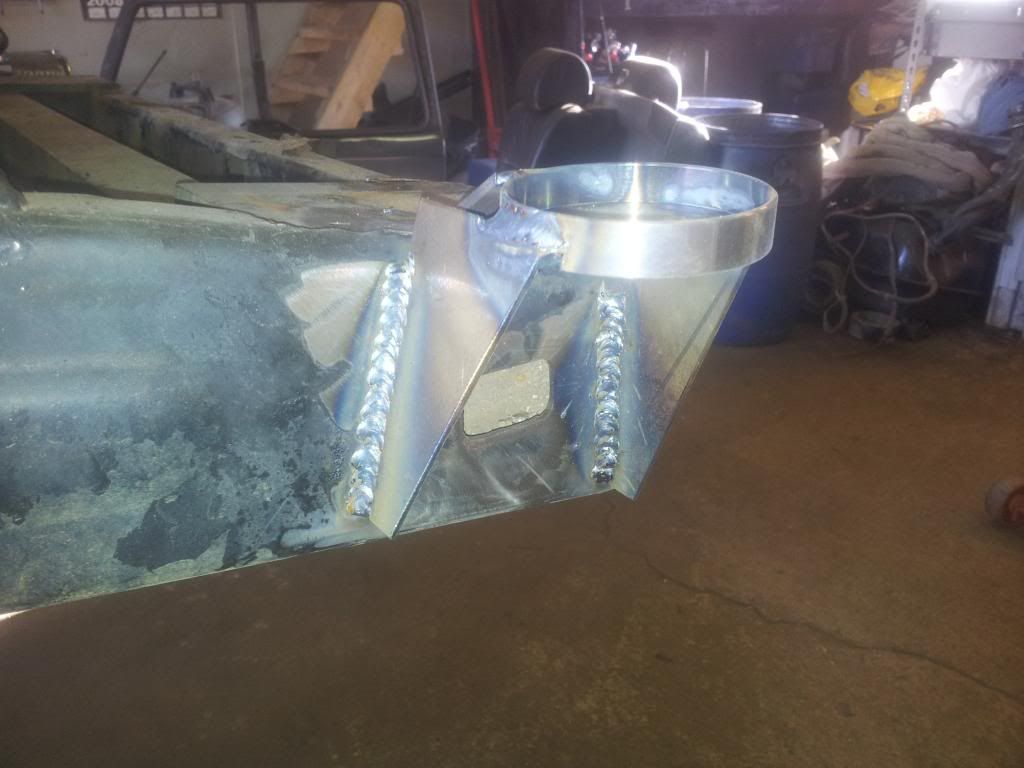

Karossfästena på ramen blev helt klara igår.
Kunde använda mig av toyotans orginalfästen till dom 4 främre, dock en aning omplacerade, dom 2 bakre fick byggas från skratch.

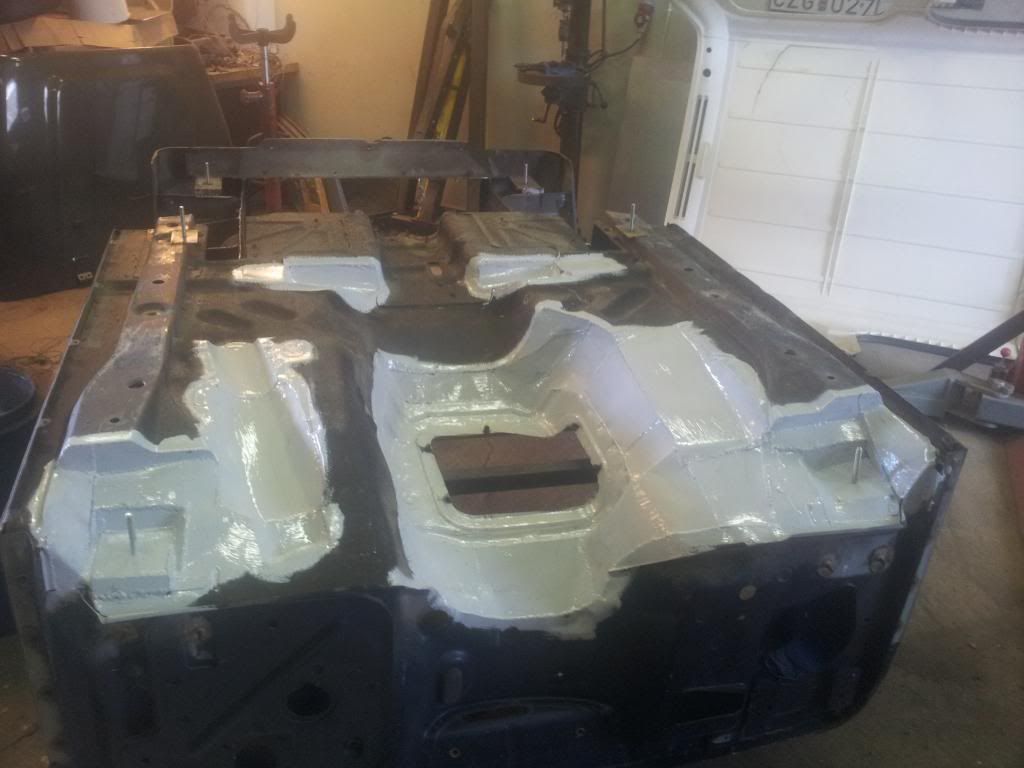

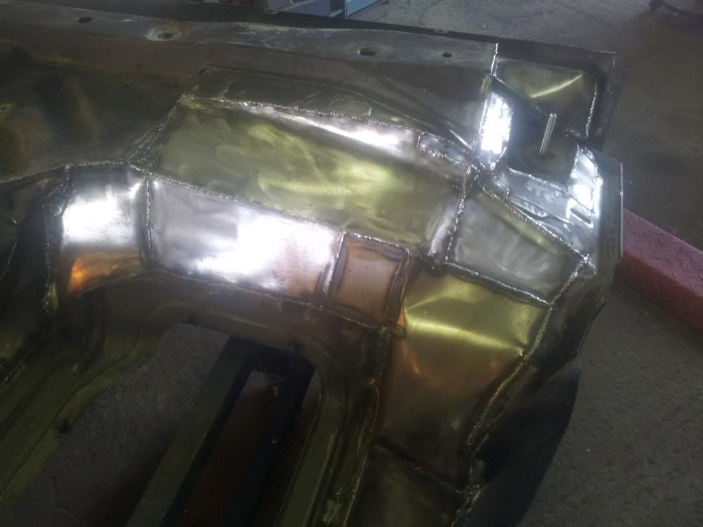

Golvet är klart nu, la karossen uppochner och fixade alla skarvar och sånt underifrån med och snyggade till det lite.
Fick på lite grundfärg nu ikväll med.
Nu ska bara dom bakre karossfästena förstärkas lite sen åker baljan på igen och burbygget ska påbörjas.

Du va mig en rackare att sy :-) MAG eller rörtråd?
