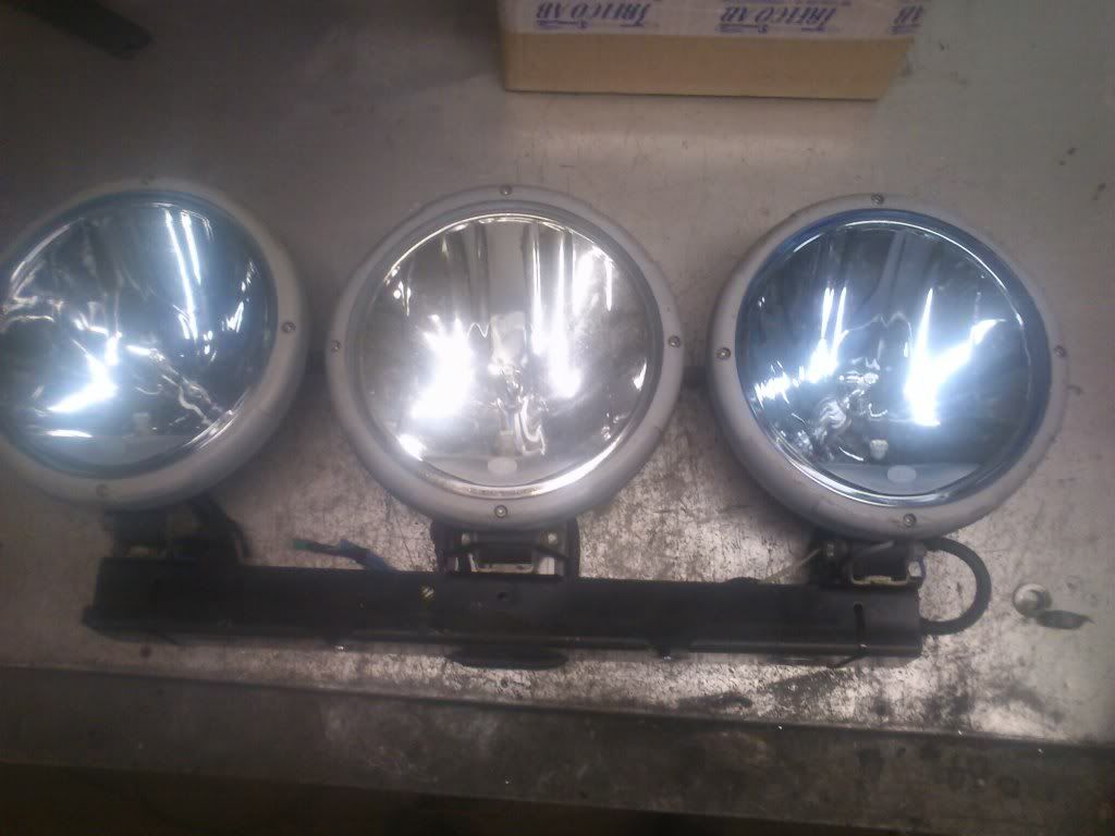

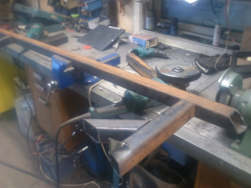

Bara lite glamla hockeypuckar som jag hittat :P men skulle kanske vara nå bättre.

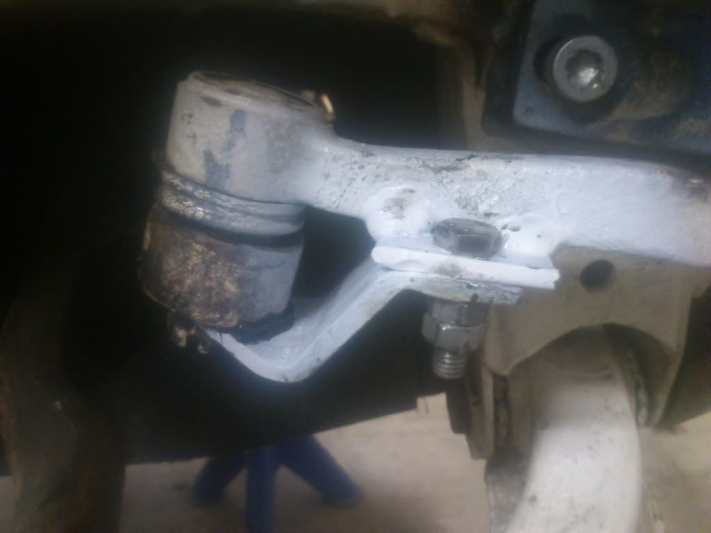

Inlägg av HeaNisse » ons mar 14, 2012 22:07
har väll pysslat lite med styrningen som är glapp och kommit på att en av alla leder bara behöver röra sig fram och tillbaka och inte hit och dit vilket gör att styrningen blir fladdrig och ändrar avståndet mellan hjulen dvs styrstaget blir olika långt och man får lustiga hjulvinklar.
så då har jag lixom spärrat leden så den bara kan röra sig åt ett håll för att se om det blev bättre.
av det lilla jag prövat så blev det mycket bättre och jag har inte sett att det hämmar rörelsen på nå vis
och sen får ni gissa vad detta ska bli
hej så länge :wink:

rätt med rockslides monterade och målade blev dock ingen bild kommer senare.

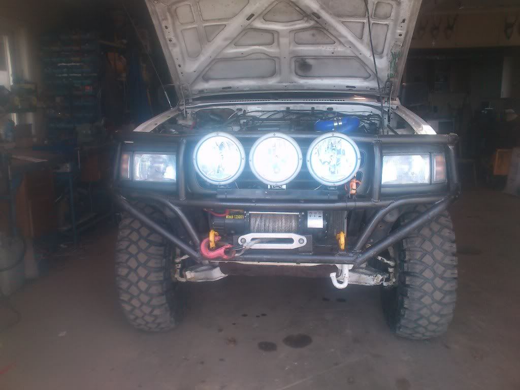

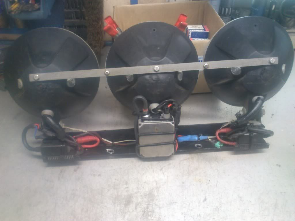

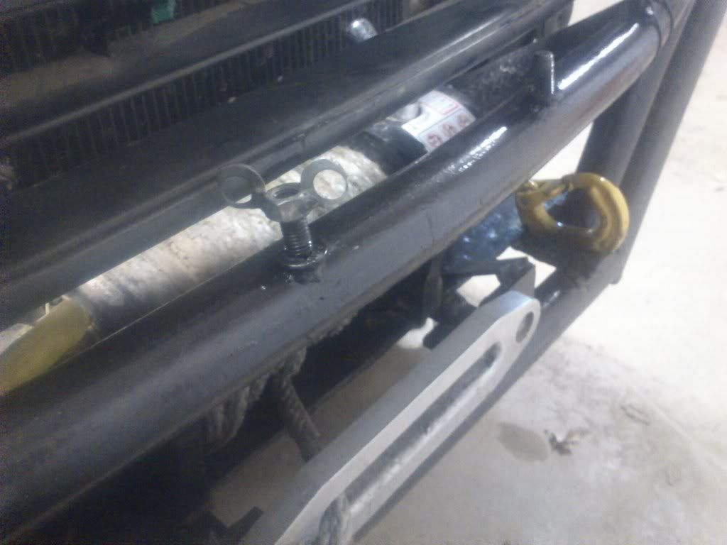

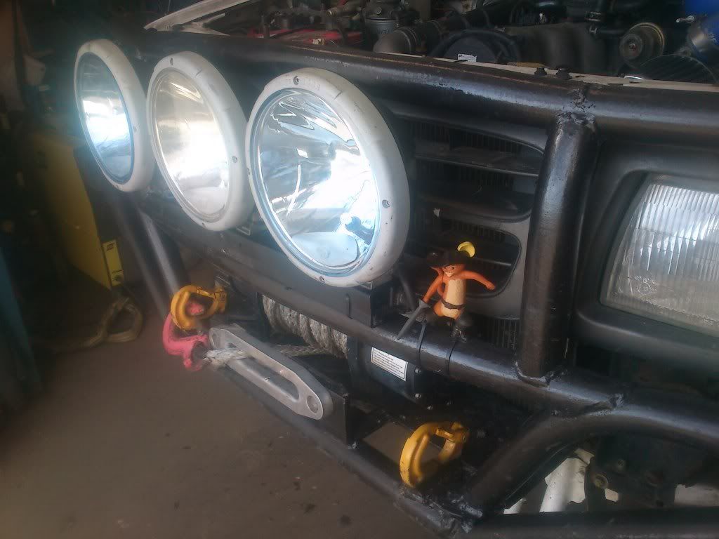

Inlägg av HeaNisse » sön mar 25, 2012 20:16
har fipplat lite med extraljus och g
jort en avtagbar när man ska böka bland träden.
två vingmuttrar sitter bågen med.
Martin Nilsson

Inlägg av Danne » sön mar 25, 2012 21:22
Det där blir jäkligt snyggt, ser ännu maffigare ut med xtraljusen :beer:

Inlägg av 740Hobbe » mån mar 26, 2012 20:39
Fränt med "katten med stövlarna" brevid extraljusen :tumbup:
