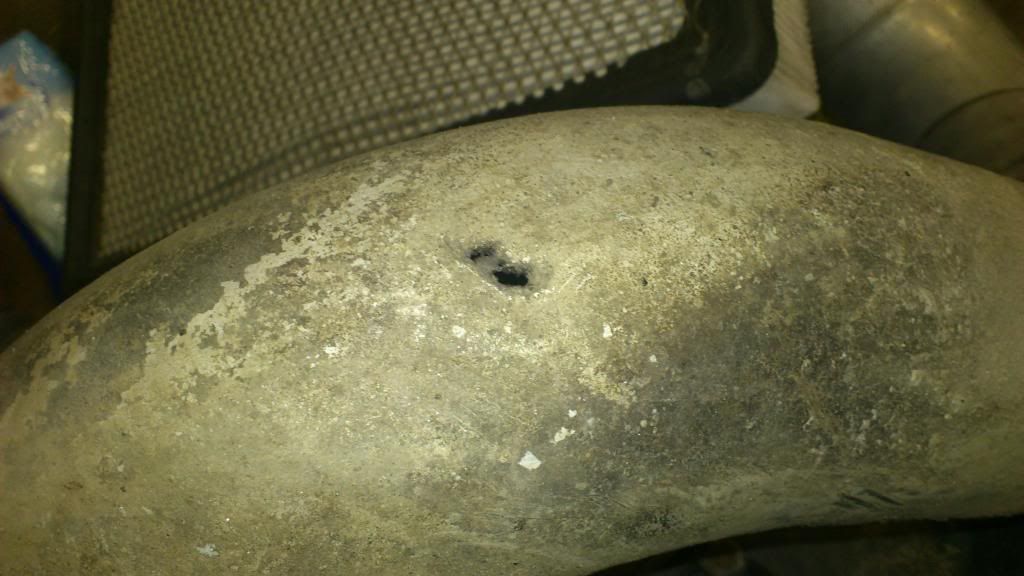

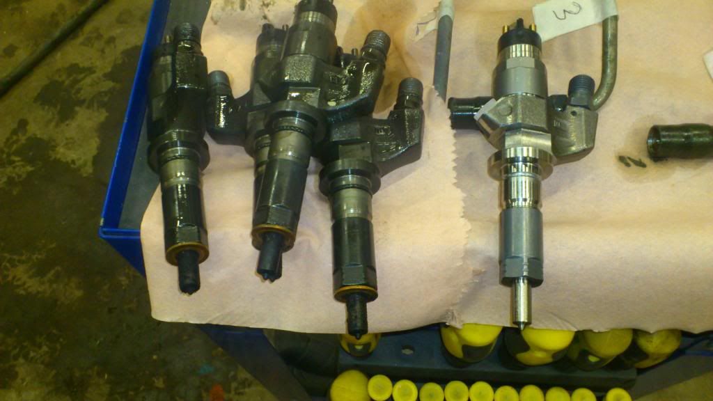

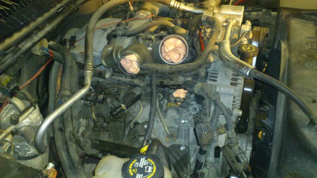

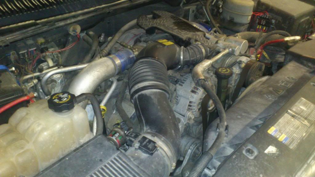

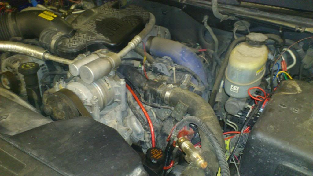

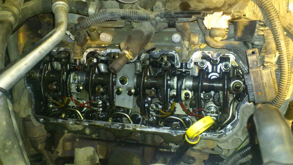

Nu är bytet klart, första sidan gick jättebra men andra sidan gick inte de minsta bra för där hade nån klåpare redan vart och rivit och dragit en massa bultar runda :aargh: Den enda anledningen jag kan komma fram till att dom kan ha gjort är att dom har bytt nån/några spridare på ena sidan, med andra ord samma tattarlösning som dom brukade göra på firmor för jag frågade ett företag som grejar me såna bilar o dom sa att de inte fanns nån som helst anledning o byta alla spridare för de brukar bara vara nån eller några som e dåliga :shock:
Joel: Jag köpte nya orginalspridare för de e inga som helst problem o kräma ur över 400hk med orginaldelerna i en sån motor så jag tyckte att de fick räcka för boshspridare som va större än orginal skulle gå på över 5000kr till. Du vet duramax e så hi-tech så jag kopplar in datorn när jag vill trimma, gå ut o byta olika delar e alldeles för jobbigt :poke:
Lite bilder på hela kalaset då.
Lite arbete innan man ens kan hitta ventilkåporna.
De va visst hål på ett av rören till intercoolern.
På väg neråt.
Övre ventilkåpan borta så spridarna kommer allt närmare.

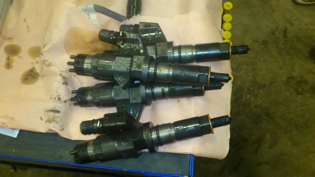

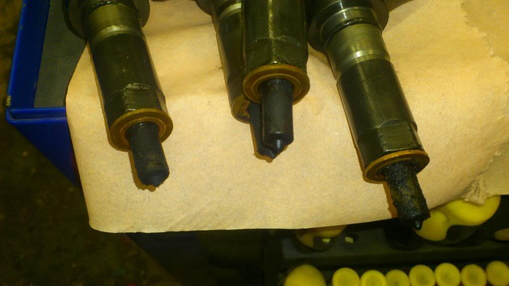

Blev inga mer bilder på motorn men dom gamla spridarna på första sidan ur.
Syns att en e helt blöt av diesel.
Lite skillnad på nya o gamla.

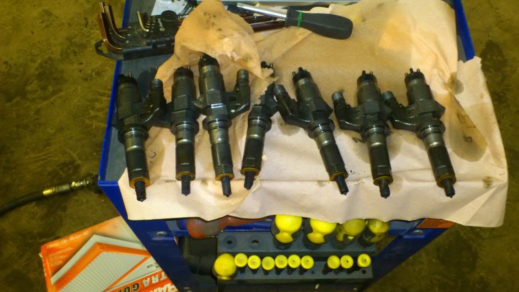

Alla 8 ur, dessutom upptäckte vi att dom hade använt fel o-ringar när dom hade skruvat i spridarna igen på den sidan dom hade haft isär tidigare så dom hade gått sönder när dom hade satt i dom i motorn.
