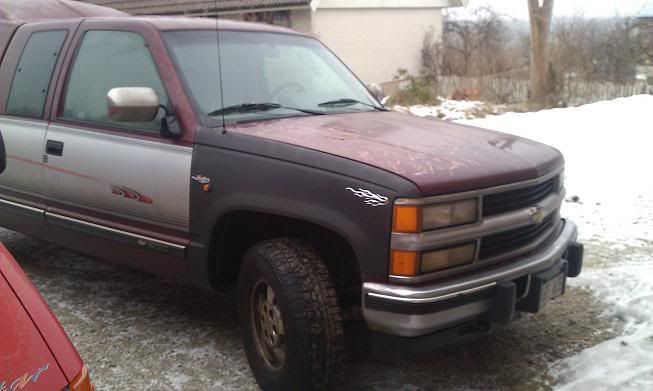

Så här ser det ut på min bil. Som synes inga problem med utrymmet :)
Sitter å blir lite fundersam nu, hur vet jag att inte torsionstavarna är uppskruvade?? jag är ju nybörjare på pickisar.... :rodnar:

GmcSierra skrev:Så här ser det ut på min bil. Som synes inga problem med utrymmet :)
Ser ju ut att vara gott om plats ja! Jag var ute och mätte lite på min tidigare idag, och med originaldäcken på 32 tum har jag riktigt gott om plats åt alla håll även när man svänger. Visserligen tar det inte höjd för kompression vid stötigt underlag, men det ser ut att vara gott om plats "runt om" liksom... Vid fullt rattutslag åt höger hade jag ca 6cm frigång mellan yttersta kanten på däcket i bakkant på högersidan, och mer än en decimeter framtill. På andra sidan var det vid samma läge som minst ca 7-8cm mellan däck och närmaste karosseridel fram, och mer än en decimeter baktill. När däcken står helt parallellt är det ca decimetern i alla riktningar (som minst då). På följande bild ser man ganska tydligt hur små däcken är:
Visade sig när jag var ute och mätte att de tydligen är ännu mindre än jag trott hittills, original ska det vara 32" men min bil har 31"... Men men, då vet jag hyfsat säkert att 33" går på utan problem, för gott om plats är där. Kan kanske till och med vara så att 35" skulle gå på med lite minimal karossmassage... Som sagt, det absolut minsta avstånd jag lyckades mäta upp (ofjädrat i och för sig) var ca 6 cm, och det var under snäv styrning. Bankar jag bara till det hörnet lite så borde väl saker och ting gå fritt hyfsat problemlöst? :?
Wikipedia menar för övrigt att våra modeller inte skiljer sig nämnvärt trots årsskillnaderna, modellen ändrades knappt alls vare sig chassiemässigt eller karossmässigt under hela dess livslängd. -94 fick de ny grill, -95 kom ABS och airbags och -98 uppdaterasdes de två sistnämnda. I stort sett inget mer vad jag kan se, så passar det på endera bilen så lär det passa på den andra :)
