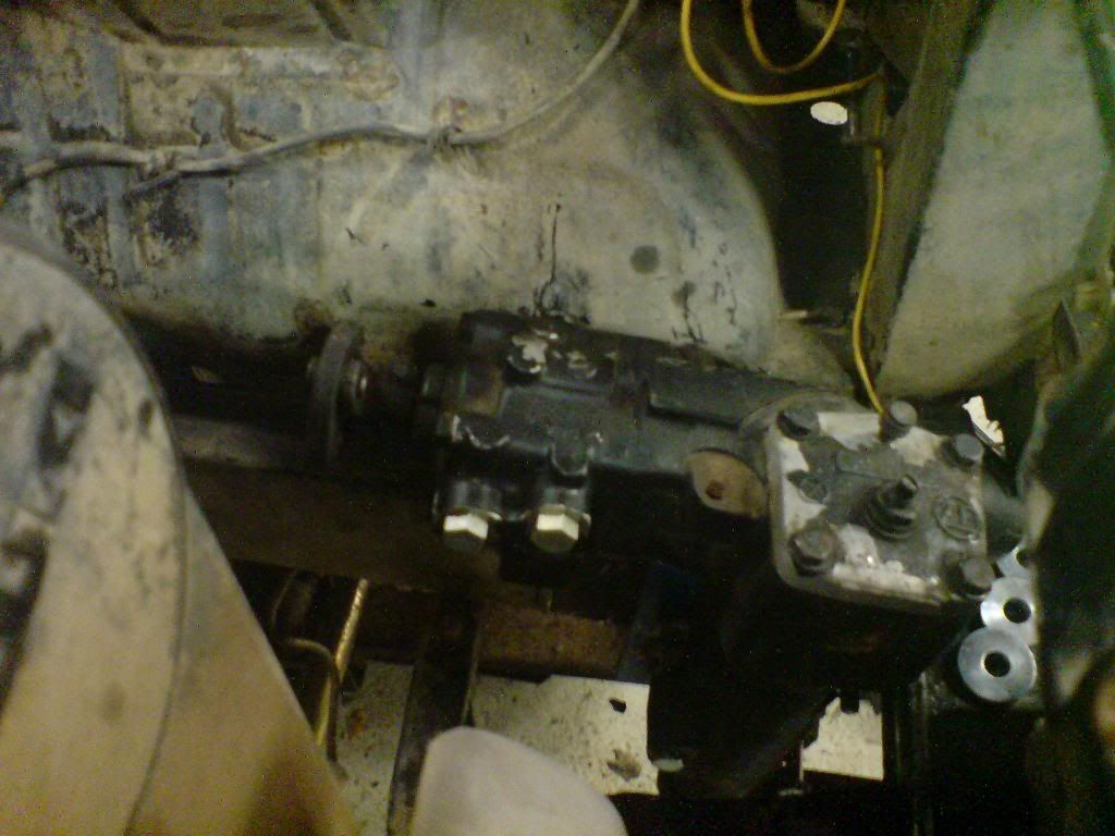

Ingen som har en bild på Omegas styrsnäcka ???

jo kan fixa de ikväll..

trode jag hade massor med bilder men hade bara en kass jävel..

Nu får du mer bilder!!
Va ute i garaget o grejade o tog några foton bara för din skull Nymoen. Kmmer in, så ser jag ernie postat likadana som jag postar nu...
Obs armen ej vänd!

av Nymoen » lör apr 12, 2008 7:22
jimjim skrev:Nu får du mer bilder!!
Obs armen ej vänd!
Fan vad bussigt . Hur stämmer det med hålen i ramen på Suzukin ??

av jimjim » lör apr 12, 2008 8:17
Hålen stämmer inte alls. Får dessutom bygga på ramen ett par cm neråt eller uppåt, vilket man vill.
Har tänkt lite på det ang. bulthylsor. Måste man ha det? Även om man "boxar" o förstärker ramen med 5 mm plåt runt om?
Pain is temporary, glory is forever

av Mathias T » lör apr 12, 2008 8:33
ju rörbitar måste du ha ändå annars trycks ramen snart ihop av krafterna

av Joel » lör apr 12, 2008 17:05
jag byggde en plåt med båda bult mönstrena på så, bulltade jag den i ramen å sen snäckan i plåten.. funkar fint..

Någon som kan svara på vilken anslutning som är in (högtryck) och vilken som är retur på snäckan?

den översta på snäckan är tryck in..
