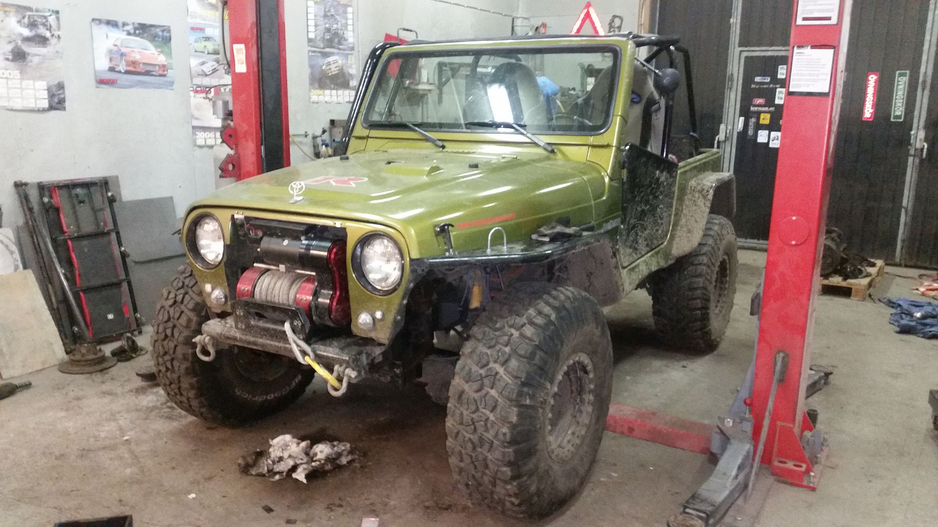

Blev en vända till i garaget så nu är framaxeln ihop och bilfan står på hjulen igen!
Nu ska den bara få en rejäl tvätt och provkörning sen är den redo för annandagsträffen.

Körde Annandagsträffen igår, riktigt skoj, jag märkte en jäkla skillnad med lockern fram, den klättrade på grymt bra.
Men efter 4-5 timmar så tyckte vänster drivknut att det inte va roligt längre och kastade in handuken, så det va bara att fästa winchen högt och hissa upp bilen å börja plocka ur resterna av det som varit en drivknut så det gick att svänga igen.
Slänger väl i en standard drivknut tillsvidare, men lär väl bli till att beställa förstärkta knutar.
Men jag är mer än nöjd med hur spärren fungerar, märktes en jäkla skilllnad mot innan. :tumbup:
