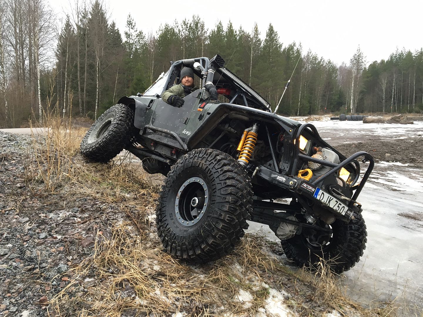

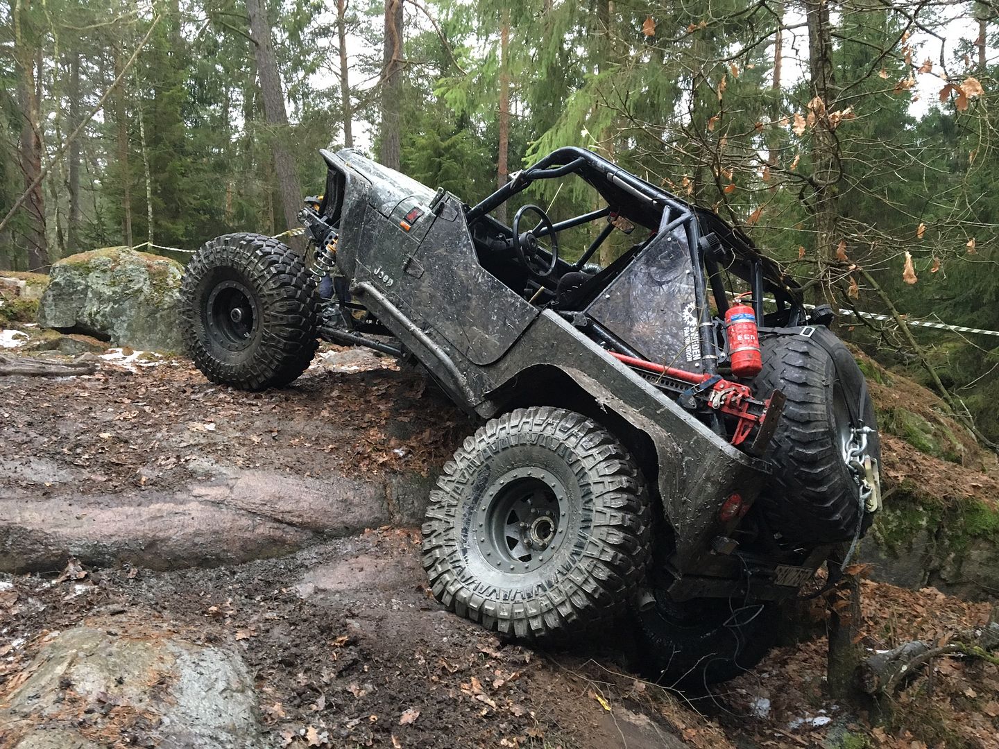

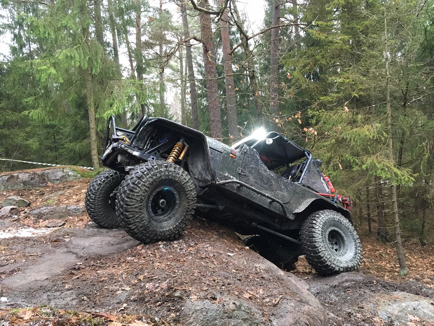

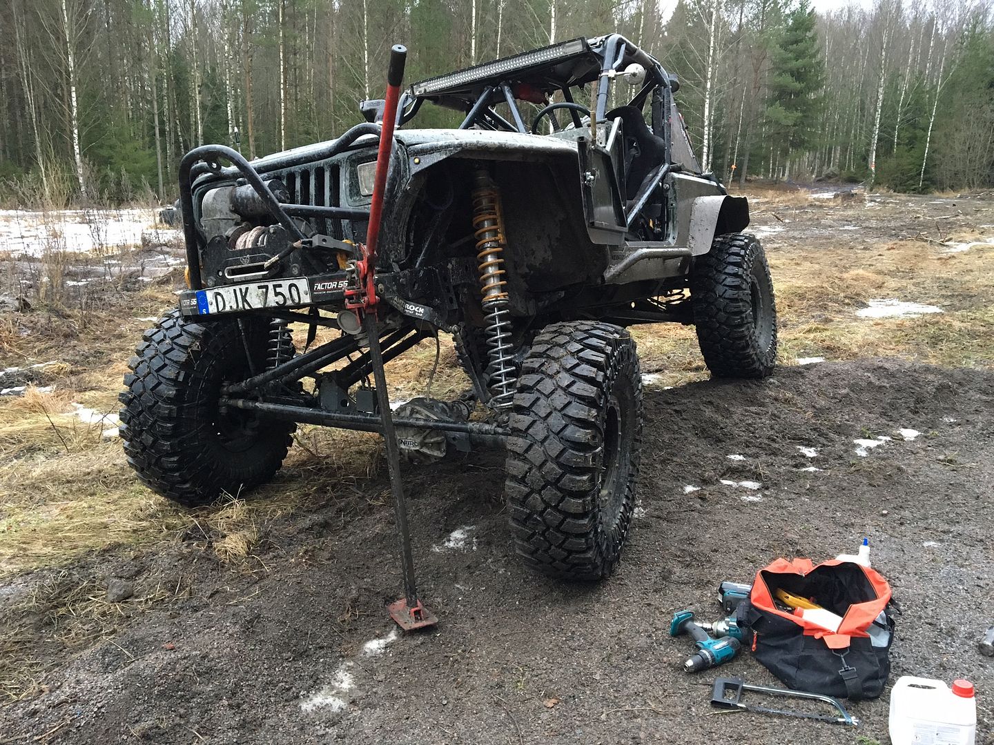

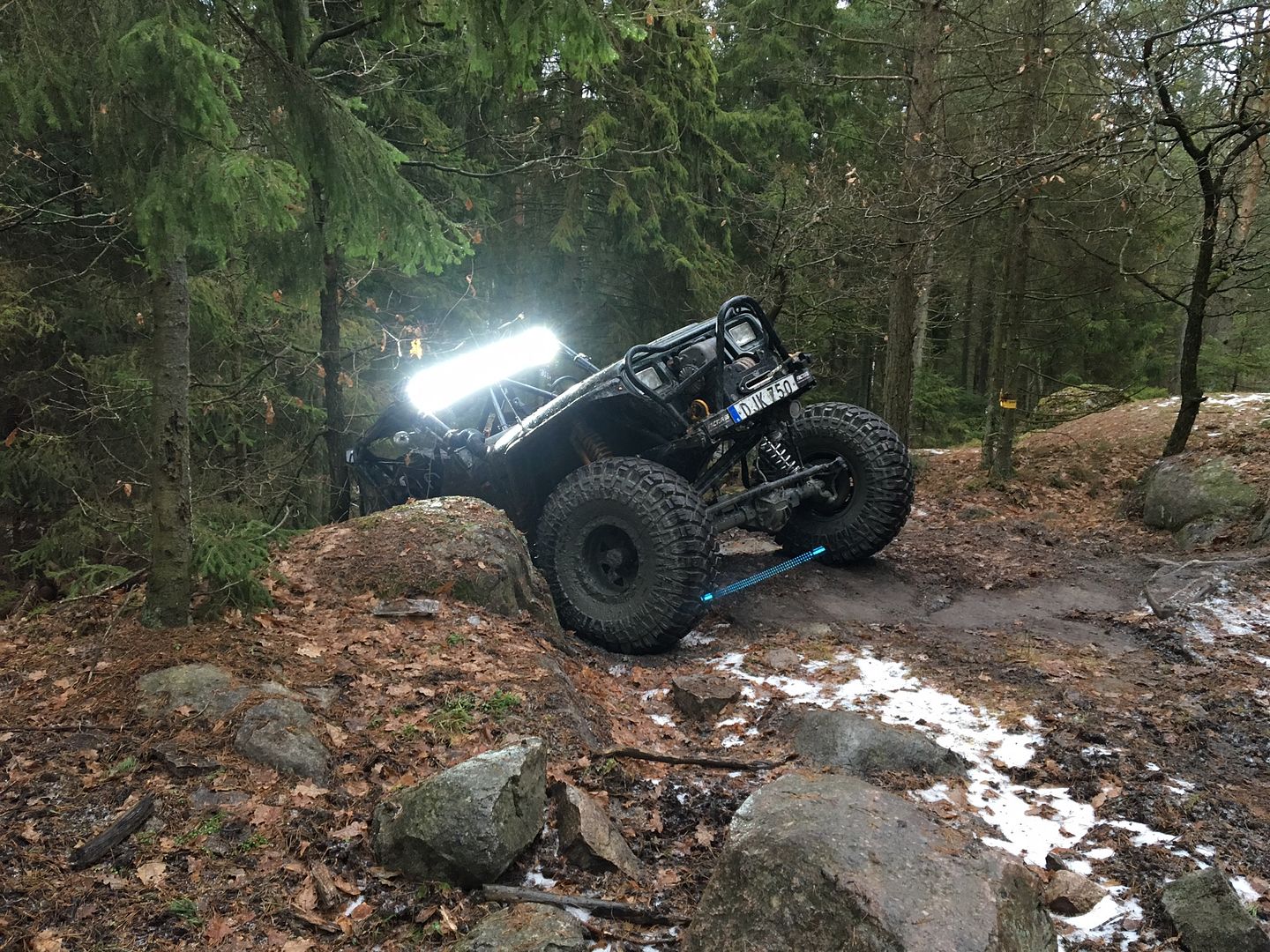

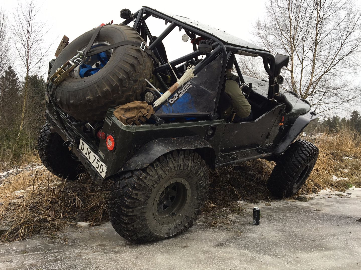

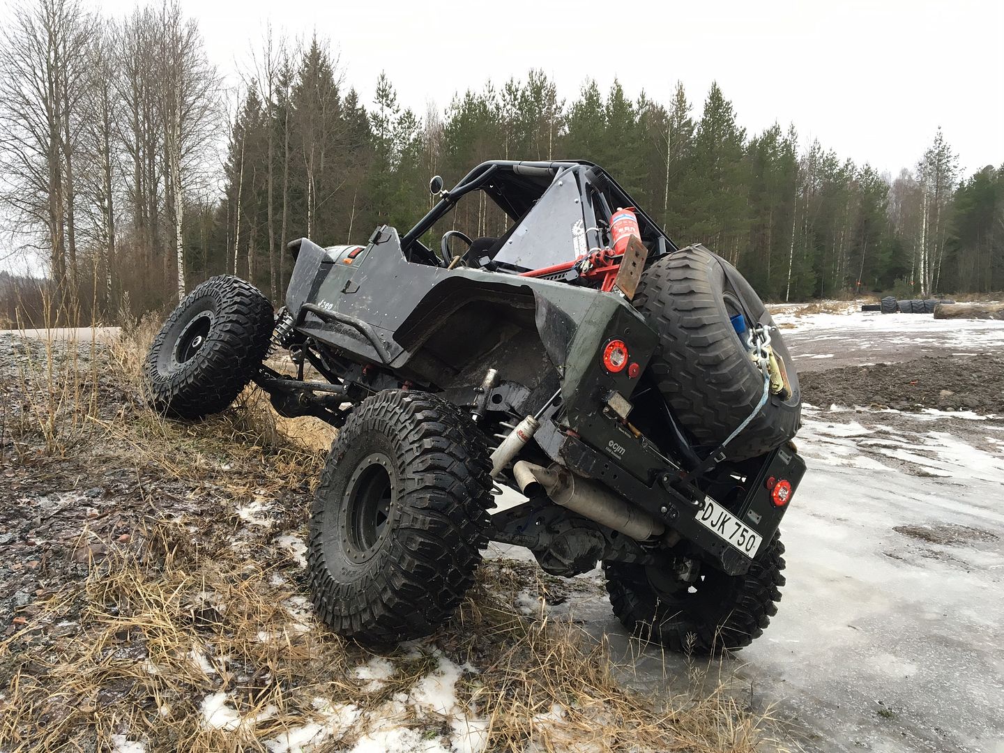

I helgen provkörde vi bilen. Jag provade olika inställningar på dämparna (komp/retur/högfart/lågfart) och just nu håller jag på och analyserar filmsekvenser i slow motion för att se hur dämparna beter sig och vad som bör justeras. Det var dock svårt att hitta en bra provsträcka på området. Till slut hittade vi en 40m lång någorlunda rak sträcka i skogen med stora bergsknölar. Inte alls optimalt men det fick duga i brist på annat. Det räckte till för att ha 3 hjul i luften iaf :woot:

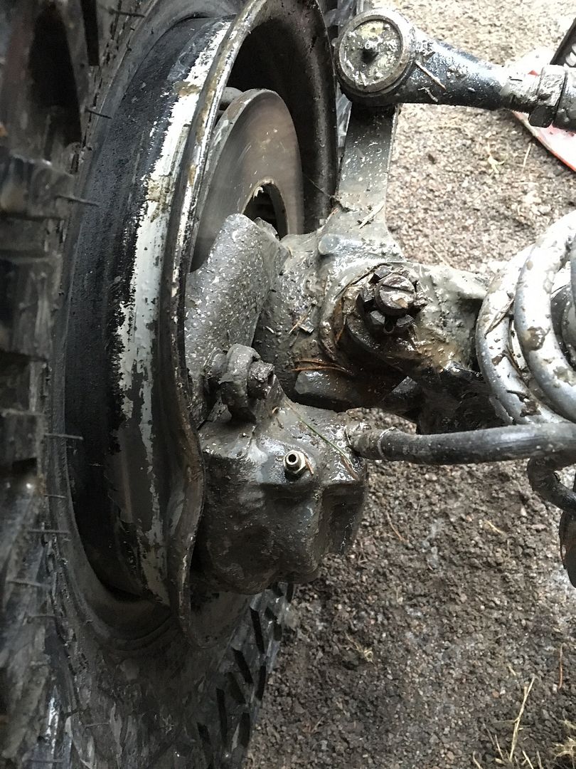

Så här snabbt har jag aldrig kört förut i sån här terräng och det gick bitvis hårt åt. Men hasplåtar och diverse skydd gjorde sitt jobb så allt är helt. Dock fick jag en rejäl smäll insida framfälg så luften gick ur. Det får bli att svetsa i rock rings på insidorna av fälgarna så de inte bulas mot stenar.

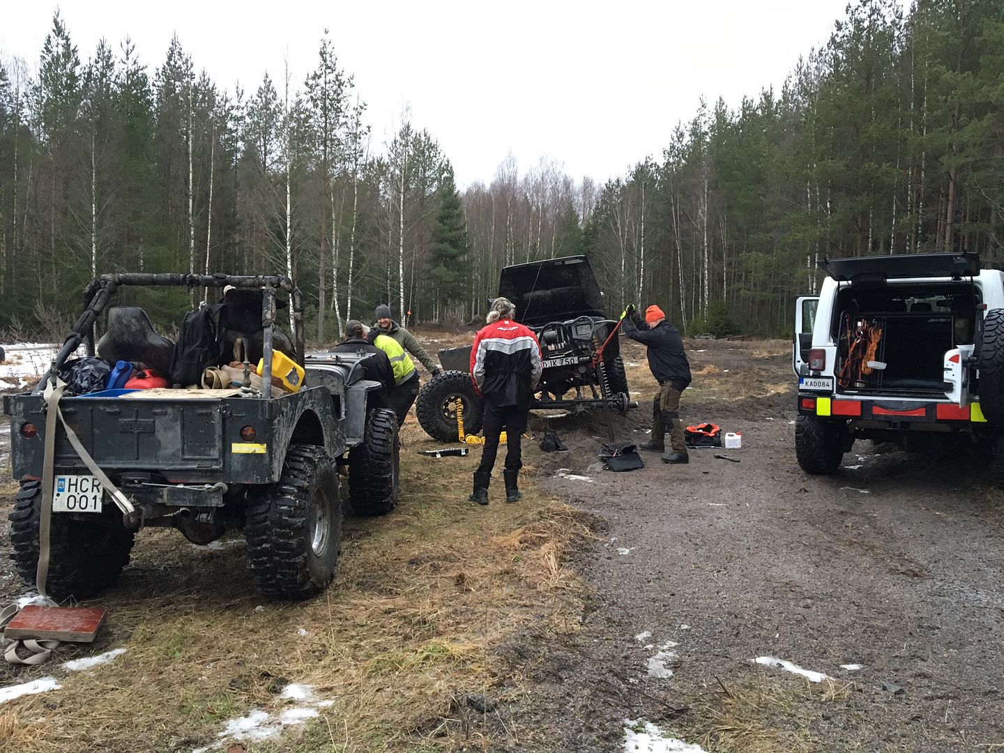

Ser bra ut! Men vad är det för tyskt skit ni har som suport bil? Måste ju ha nått som det står JEEP på!

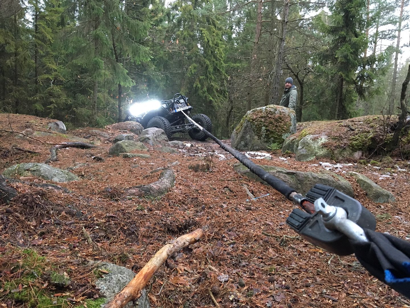

Varför har man den där stora aluminium anslutningen mellan schaklet och linan? Borde det inte vara bättre att bara ha Kauset än det klumpiga blocket?

Supportblien är ju Jeepen till vänster i bild.

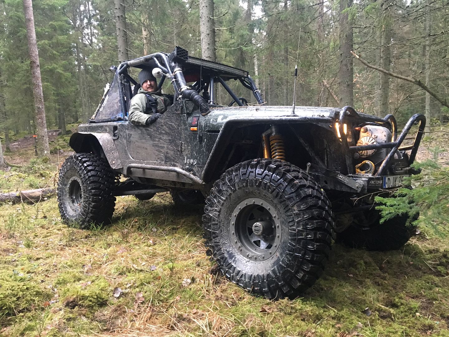

Fränt! Men vart i detta land finns skog att utnyttja dessa dämpare/fjädrar fullt ut?

Fullt ut? All terrängkörning funkar bättre med rätt inställd bil och "riktiga" dämpare. Så alla träffområden. :mrgreen: :tumbup:
Att just Robin pratar fart innebär inte att bilen inte kommer bli avsevärt mycket bättre på allt i terräng som motsvarade modifierad bil med "mexicodämpare".
Har man en gång kört med "rätt" dämpare så vill man aldrig åka med annat. Sen att bilen funkar även i högre farter på landvägen OCH guppiga spåret är ju ett oerhört plus.

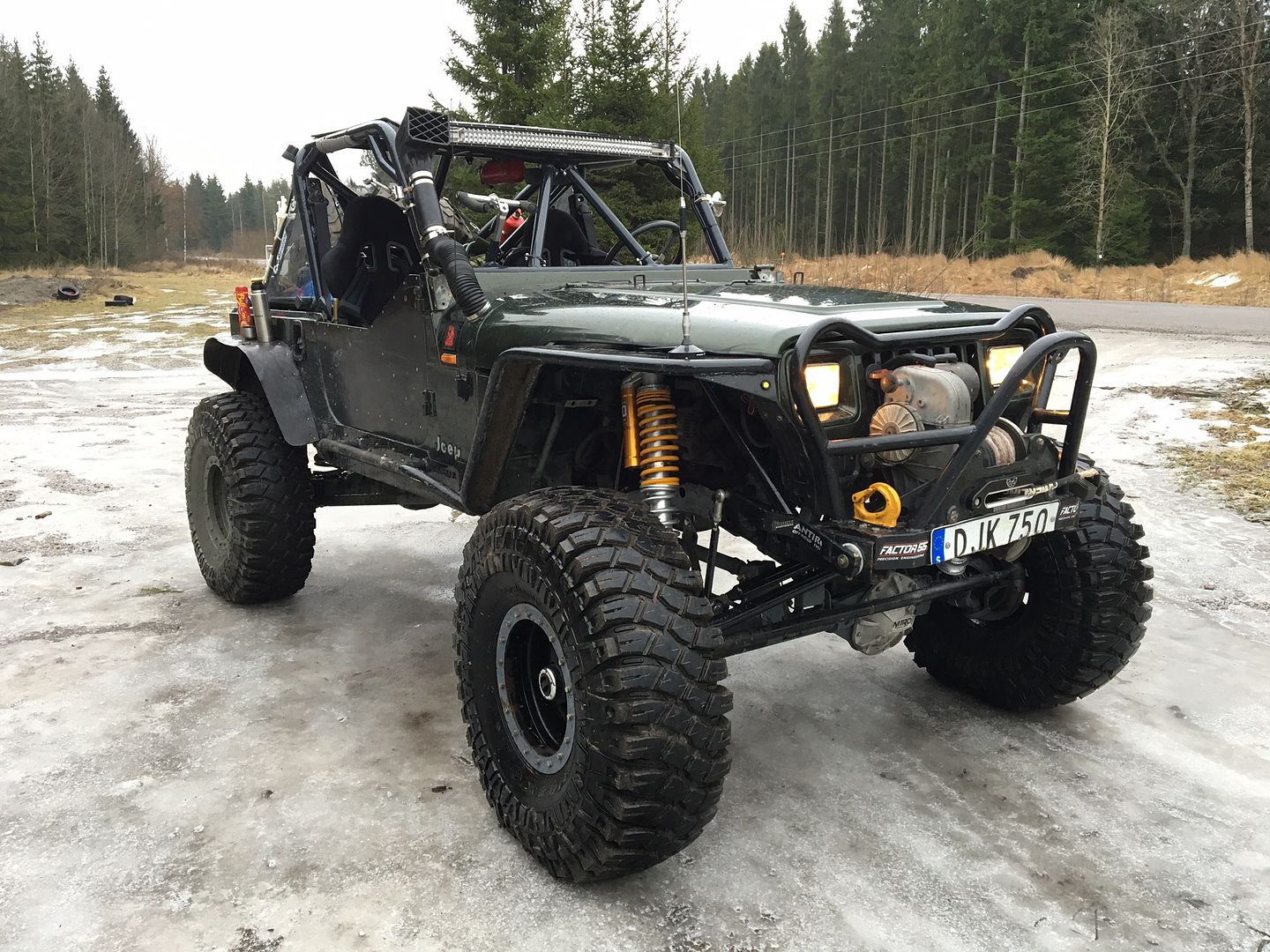

Precis som Marcus skriver så kommer en bil med vältunade dämpare att fungera bättre överallt. Till/under/från träffen eller tävlingen. Men framförallt gör jag det för att jag tycker det är kul och intressant att testa olika settingar och olika layout på shimsstackarna samt att jag har nytta av det i mitt jobb. Praktisk erfarenhet varvad med teoretisk är i min värld en vinnande kombination :woot:

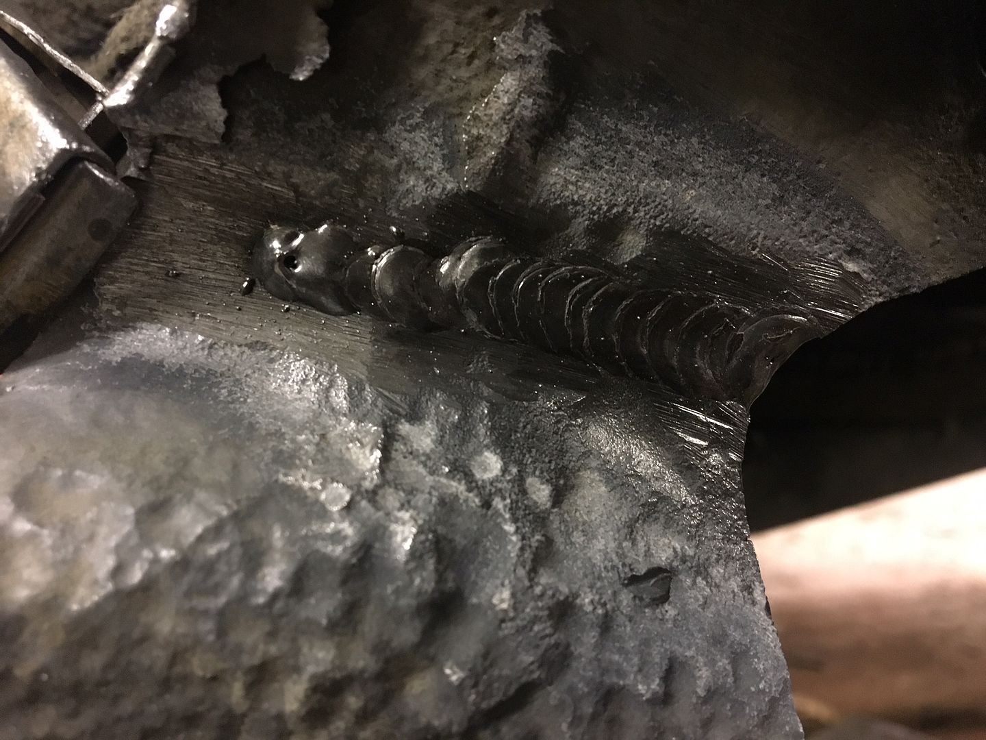

I helgen fixade jag till skadan på höger bromsok som uppstod när jag bulade till fälgen. Den djupa bulan på fälgen tog i bromsoket och slet av ett öra på det och fästet till oket fick sig en törn så hålen för glidpinnarna inte linjerade längre. Det var såpass mycket att det inte gick att massera med slägga. Så jag fick lägga ett snitt i okhållaren, rikta och svetsa igen. Så nu är oket utbytt och på plats.

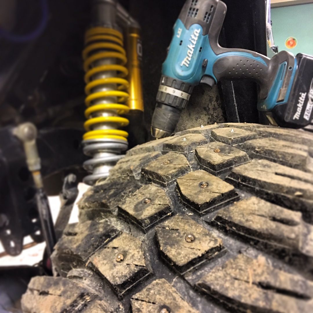

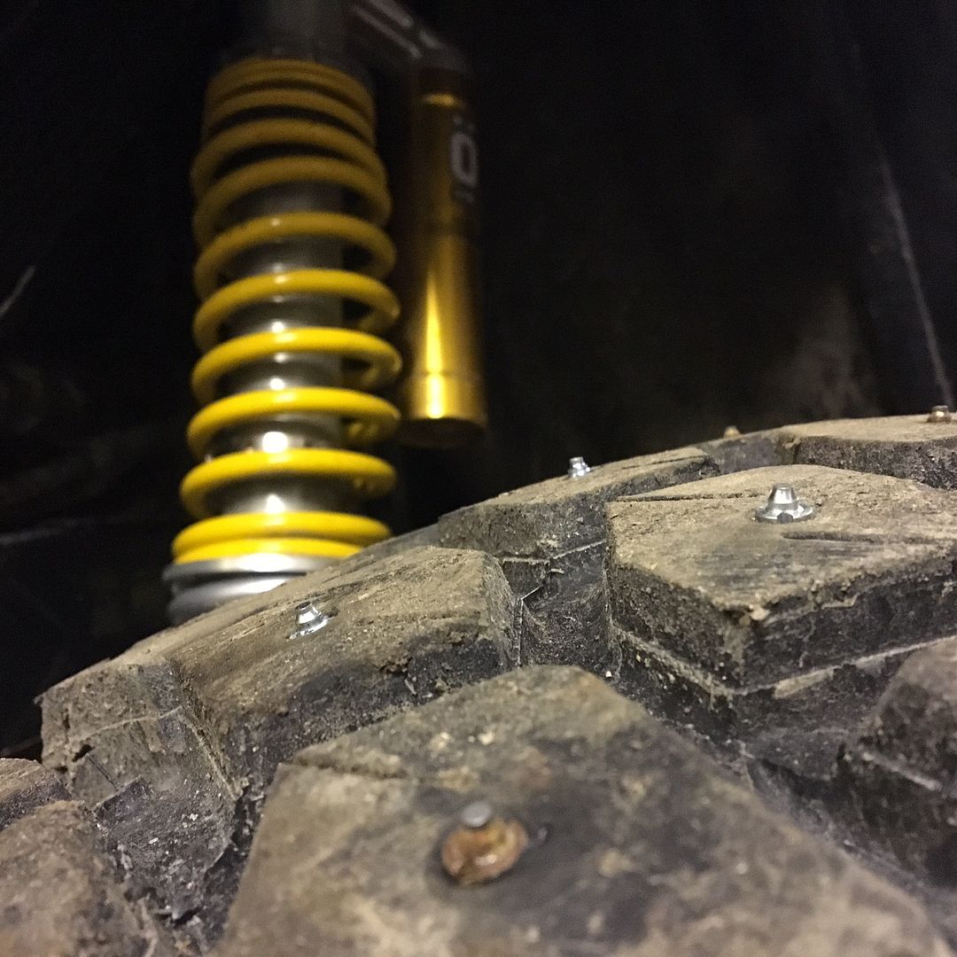

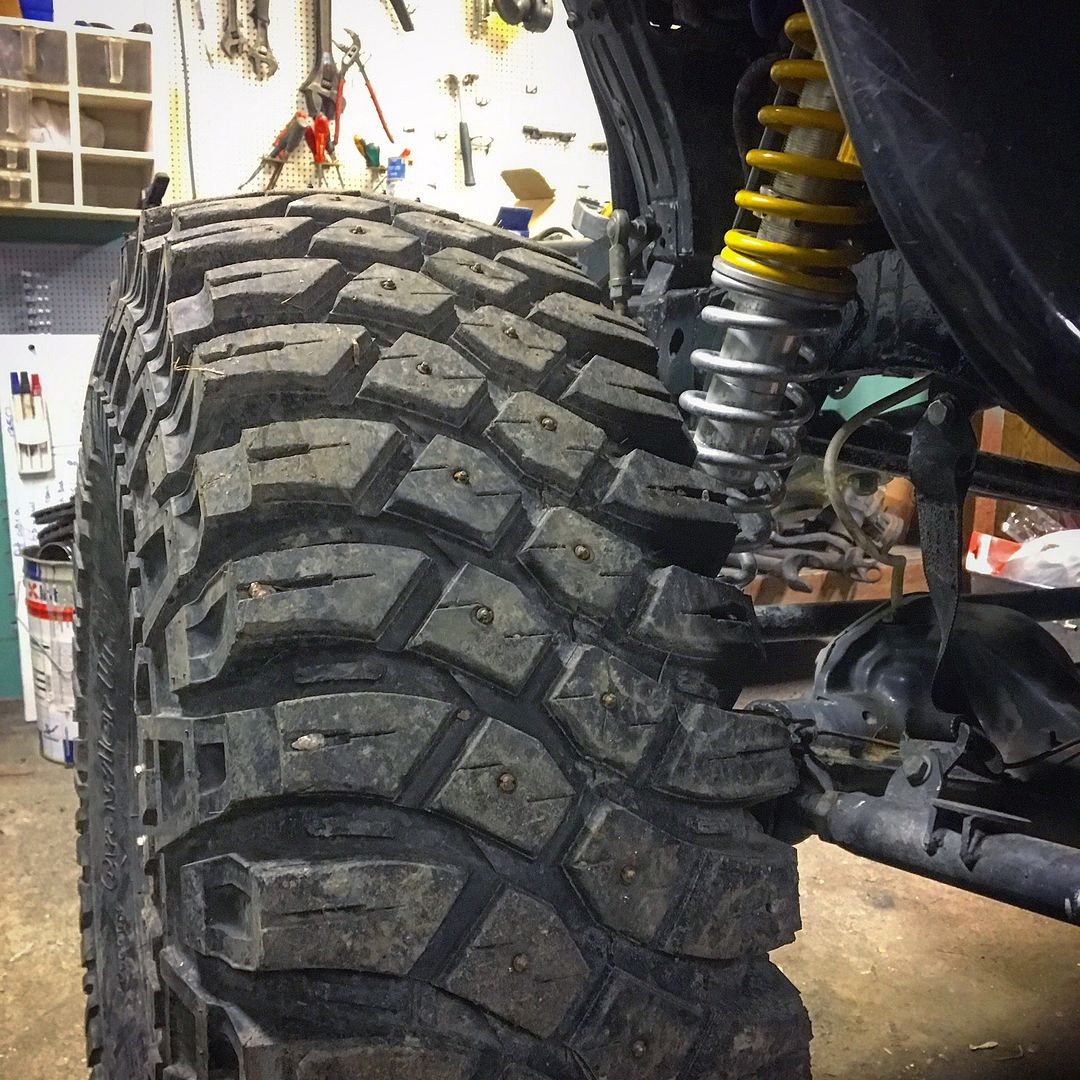

Sen dubbade jag däcken för att testa lite iskörning kommande helg. 3.5mm utstick, best grip dubb. Men nu är det ju töväder så vi får se hur skicket på isen är nästa helg.

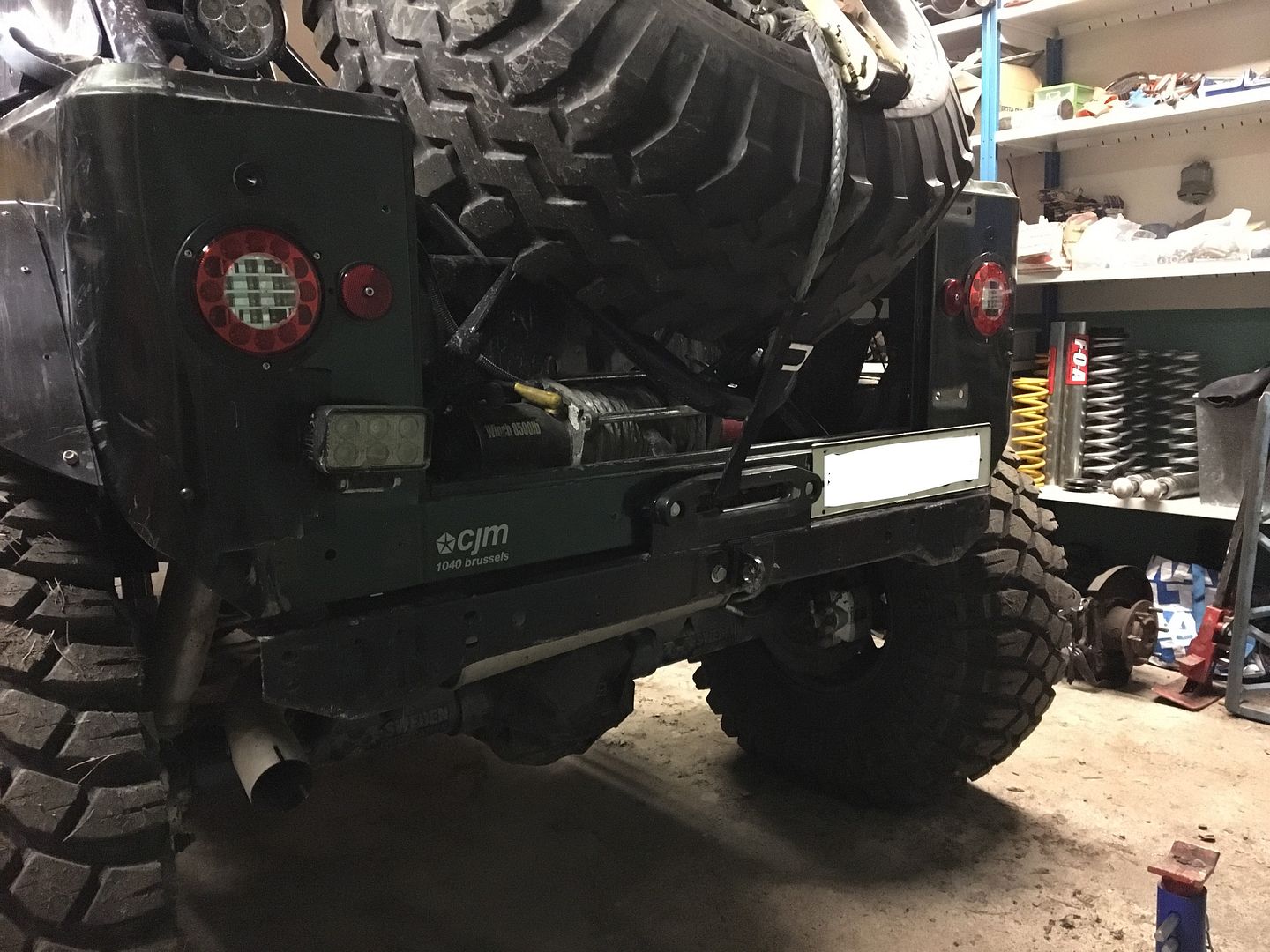

Hur ser planen ut för bakvinschen?
Skall den hamna helt under golvet framför tanken eller blir det nersänkt halvvägs genom golvet?
Edit: kom på att du flyttade tanken 2015 så du har lite mer plats under golvet än vanligt.

Bakwinchen sitter monterad och inkopplad. Precis somdu säger så har jag flyttat upp hela golvet i skuffen så det är en plan yta mellan hjulhusen. Därefter flyttade jag upp och framåt tanken. Så det är helt fritt mellan rambalkarna bak och en halvmeter framåt. Där sitter winchen. Kan knipa några bilder så du ser hur jag gjort :)

Inlägg av Grottulf » mån feb 20, 2017 19:34
Jag tror du får bättre nytta av dubben om du sprider ut dem lite i sidled.
Skickat från min SM-A310F via Tapatalk
Re: Robes Wrangler "Recon"
Inlägg av Robe » mån feb 20, 2017 21:12
Det är mycket möjligt. De här däcken blir lite högre på mitten så det var därför jag satte dom där. Inbillar mig att den ytan trycks mest mot marken. Men den lilla fyran orkar inte med för bra fäste ;)

Så här sitter bakwinchen. Finns bilder längre tillbaka i tråden när jag höll på med installationen av hjulupphängningen bak hur fästet ser ut. Om du orkar bläddra :mrgreen:
Inlägg av Grottulf » tis feb 21, 2017 7:12
Robe skrev:Det är mycket möjligt. De här däcken blir lite högre på mitten så det var därför jag satte dom där. Inbillar mig att den ytan trycks mest mot marken. Men den lilla fyran orkar inte med för bra fäste ;)
Det är nog rätt tänkt att koncentrera dem till mittenklackarna då, men jag tror att man kan tjäna på att fördela dem längs de klackarnas bredd.
Men det blir nog bra ändå [emoji106]
