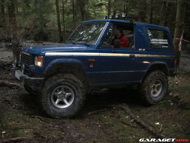

Syns kanske lite halvtaskigt på bilden, men ett vinkeljärn med rätt mängd hål i och två avgasklämmor så blev det rätt bra...
6x100W framåt på taket
och
13x55W bakåt sammanlagt.
tomgången ökade när man tände allt samtidigt.. :P

Melin skrev:6x100W framåt på taket
och
Satan! 8) Värre än en skogmaskin ju, fränt!! :D
