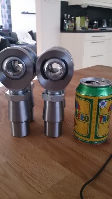

Nu har ja kommit en bit på vägen
En kompis gjorde spacers åt mig då portalerna är aningen smala så nu blir de bra.
Dock hade han bara material för 2st för tillfället.
Sen har ja fått 4st av dom 8 uniballs ja beställde. Han var tvungen att skicka i 2paket då vikten blev för mycket annars. Då hamnade väl givetvis andra paketet på nån annan båt eller flygplan så de lär väl komma till veckan.
Dom är iaf ENORMA
Dock hade dom inte smörjnipplar men ska nog borra å gänga dit några.
Dom är iaf ENORMA
