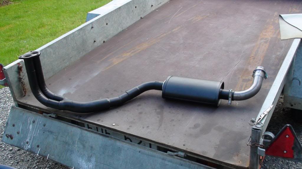

För att slippa det tråkiga klädseljobbet ett tag så har jag börjat med att byta förgasare och grenrör och då blev det till att bygga ett nytt avgassystem som nu är nästan klart bara slutröret kvar, bild kommer senare. Det blir en Weber 36/36 och ett luftfilter från en pegga 205 GTI och en hempulad adapter mellan dom som var ett h--vete att bygga men jag har i alla fall sluppit klädseln ett tag :D

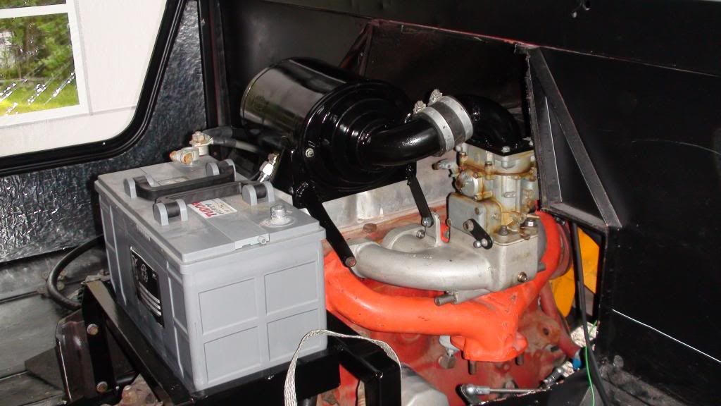

I dag följde kameran med ut och det vart någon bild tagen bla avgassystemet bara slutröret som ska byggas till.
Har även monterat linledaren till winchen och en ny styrdämpare.
Webern med luftfiltret från peggan är provmonterat och ser ut att passa riktigt bra.

Stor skillnad med Webern?

Inlägg av HPY2CU » tis jun 25, 2013 17:37
Ja det är stor skillnad med Weber, bättre vrid och bättre gassvar och drar mindre sås.
Jag har bara positiva omdömen av Webern men har hört andra som inte är nöjd, jag körde min andra valp med Weber i 10 år utan problem.

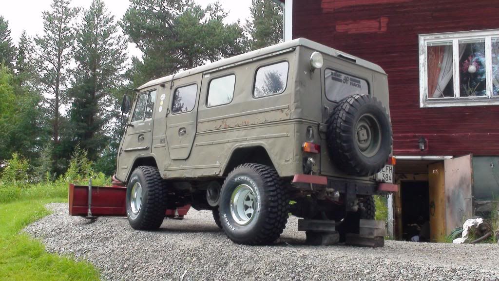

I dag har jag hjälpt min kusin med hans gamla valp, inte vacker men funksionsduglig.
Den går mestadels som plogbil på vintern och står hela sommaren, som är kort i Härjedalen, 9 månader vinter och 3 månader dåligt skoterföre :roll:

Sören, jag tycker din kusins valp ser riktigt bra ut, och speciellt med dom där fälgarna- påminner lite om mina fälgar tycker jag, förutom snobbringarna då :tumbup:

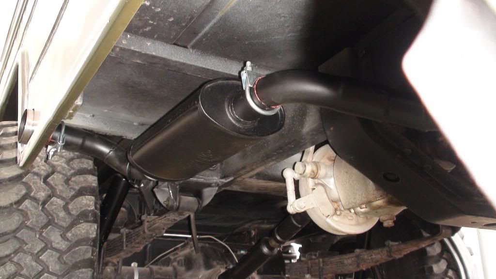

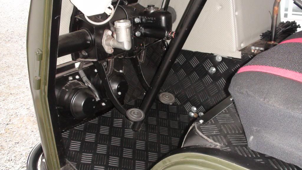

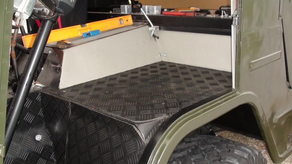

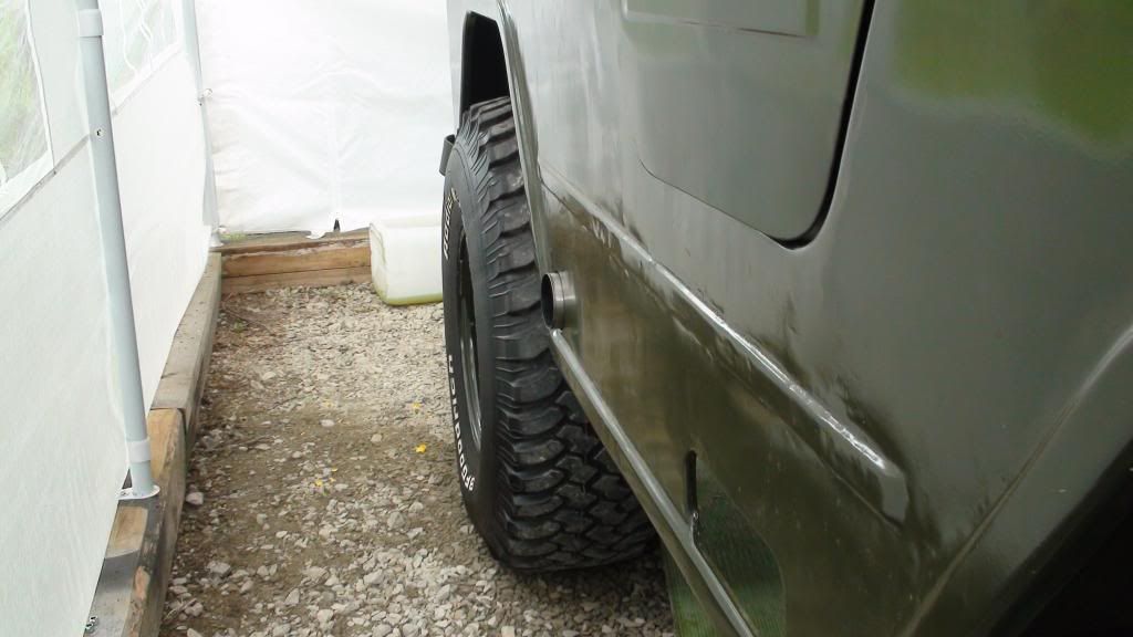

Inlägg av HPY2CU » tor jul 04, 2013 21:54

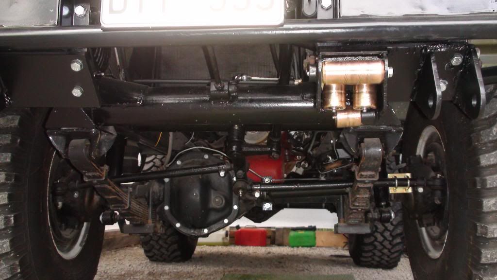

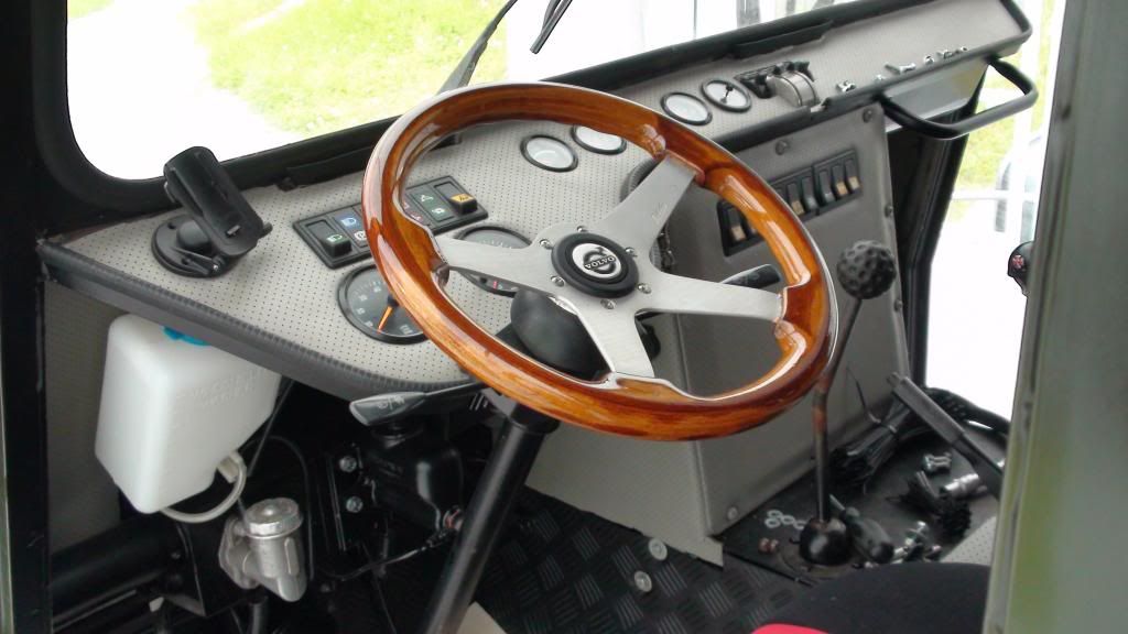

Lite har hänt på valpen, ratten är sprutad med fernissa och monterad.
Bild[quote][/quote]
Och avgassystemet inpassat och klart
Slutröret går ut genom karossen i de hål som finns där original.
Gummimattorna är inlagda och klara.
Bara att bita ihop och fortsätta.
