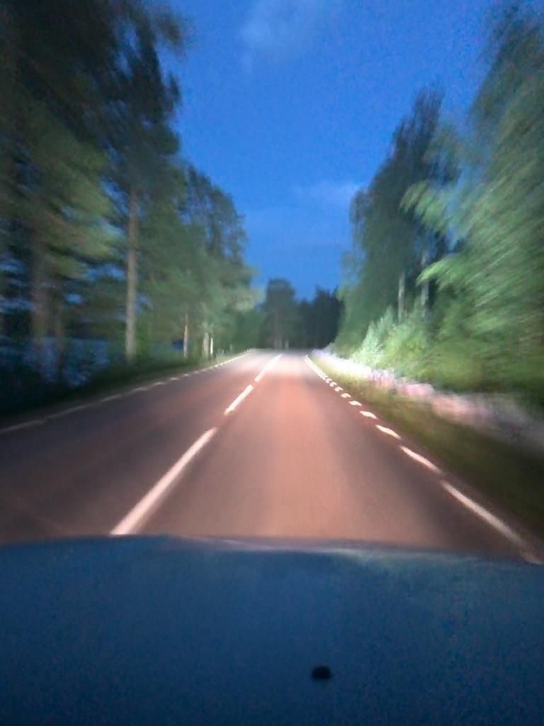

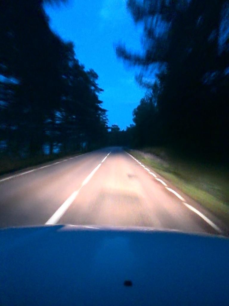

Bdw så åkte jag hem här nu på kvällen.
Jävlar i helvete vad ljusrampen lyser!!!!
Det vart liksom dag helt plötsligt...

Re: Pickis för väg (familj) å skog...
Ursäkta att bilderna vart suddiga.
Men de e så de blir när man kör och fotar samtidigt.
Efter bilderna e tagna så har ljusrampen höjts lite.
Sen kommer det hamna mer ljus i fronten...
Ser att bilderna e lite missvisande, det lyser mycket längre än de ser ut att göra!

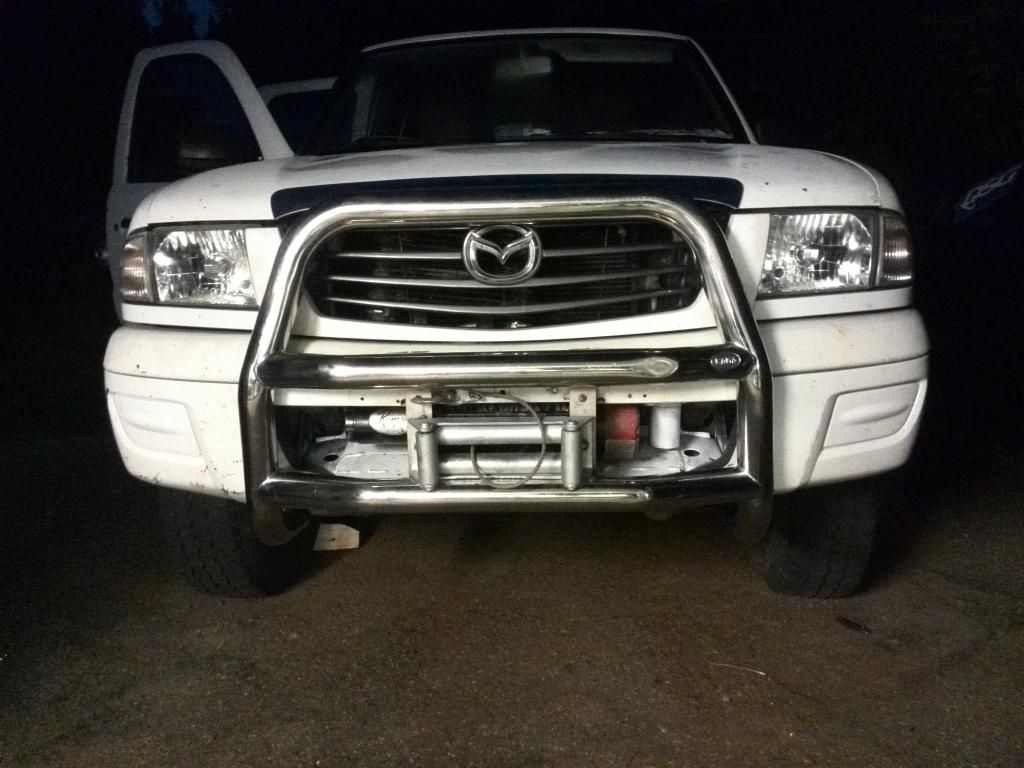

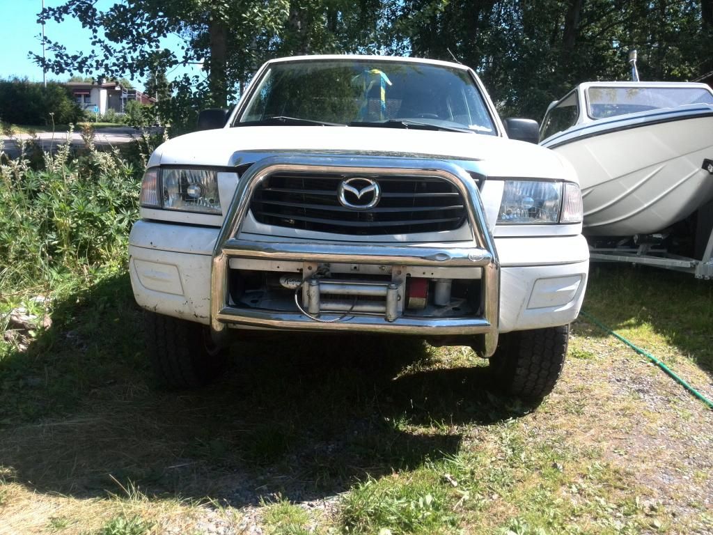

Okey.....
Kände att de inte hade hänt så mycket på sistonde.
Så jag å några vänner byggde klart vinsch å frontbågen i går kväll...
Sen vart det ut å korsade stensboberget (privatägt), viss bit stenig 4hjulings stig viss bit inget alls och helt igenväxt...
Dagsljusbilder...
Dagsljusbilder...
