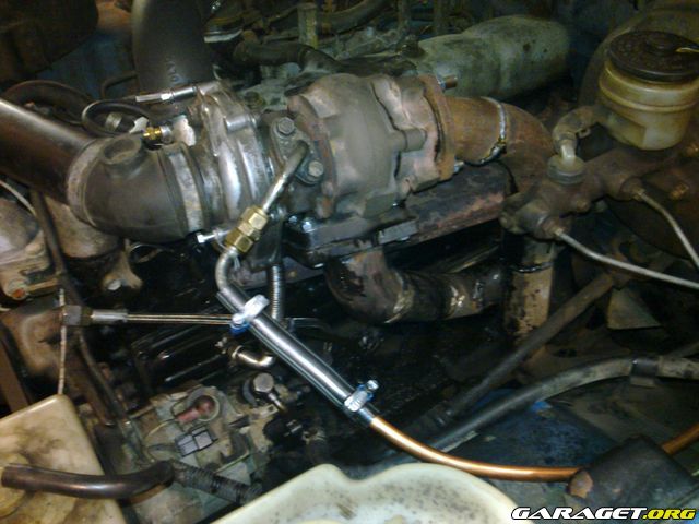

nu har ja olje tryck!! :) tog ut ur oljegivaren. den funka inte ändå så kapa sönder den i lödde i ett koppar rör. drog rör till turbon å skit nöjd när ja startar och den låter bra. "poff" så börjar de läcka från olje returen.. blir grini fixar de å startar igen, kör ut den så den får ryka av all olja ja fick på grenröret å ser i snön under bilen att de droppar olja från avgasröret. då trycker oljan ut i turbon pgr av att de blir för mycke tryck.
så imorgon ska ja bara göra om returen å sen jävlar ska allt va klart!!! börjar bli tokig snart å ser ut som en neger på händerna! lite lätt med olja i garaget oxå för den delen... :evil:

gjorde om returen med 15mm rör och allt va klart. ja starta å de va tätt. så ja tog en provtur till macken på en kaffe och när ja kommer fram ska ja extra kolla.. å de ha läckt olja som ett soll.. en koppling som läckte å flänsen på turbon läckte.. fan blir inte klok på dehär ja.. men men nya tag på måndag! (om man orkar efter krappulla) :twisted:

igår va ja i verkstan å fixa returen.. den vart tät men sen hitta ja ett läckage till när ja hade varit å testkört lite.. :evil: de vart fixat ikväll. så nu lägger ja turbo bygget på sidan om.. allt e så klart att de går å köra. de som saknas e sista biten av avgasröret och en ordentlig inställning av pumpen.

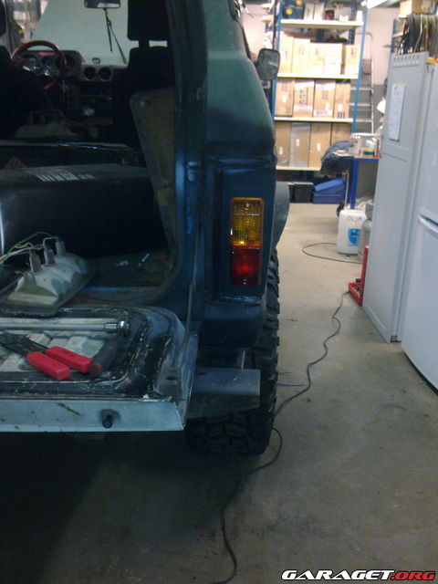

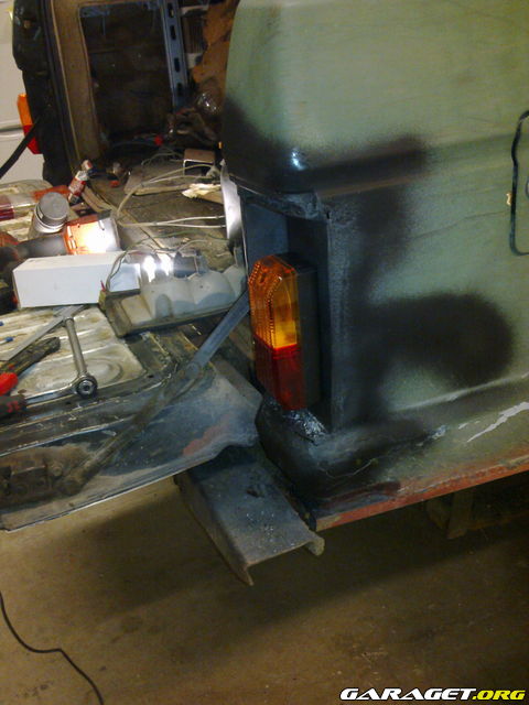

nu ha ja gjort om bakljusen lite. blir slägvagnslampor där sen.. mycket billigare när de går sönder. men nu borde de ju iofs hålla! :twisted:
more to come! :)

körde släplycktor på min bj75:a med,tänk på att det oftast inte sitter reflexer i dom så man får komplettera med en lös reflex.
Bilprovningen brukar ha koll på det :roll:

Inlägg av twist_turbo » sön jan 24, 2010 10:24
Mathias T skrev:körde släplycktor på min bj75:a med,tänk på att det oftast inte sitter reflexer i dom så man får komplettera med en lös reflex.
ok bra att veta. ska se vad de finns för alternativ på marknaden.. funderar lite på lastbilsljus oxå. där borde de ju finnas reflexer?

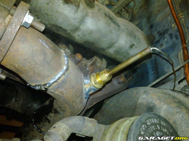

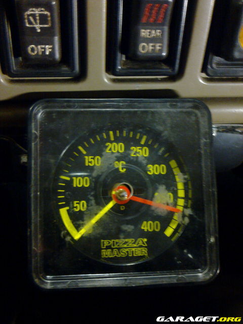

fått en del gjort igen. fick dit en temp mätare. från en pizza ugn! :twisted: lite fantasi så kan man göra de mesta! :P va ut å testa fullt i 4an från 50 till 80km/h och fick upp tempen till 250grader. så ligger säkert ännu.. inte högre än 400 helst.. och temporära bakljus tills ja får åka till swe å köpa led.
Lamporna
som ni ser så passar dom inte riktigt in där.. :roll:

PIZZA MASTER :tumbup:

Inlägg av 4x4power » mån jan 25, 2010 20:54
se där ja de blir ju bra :lol:
om jag vore du skulle jag sätta nått galler eller liknade över lamporna :wink:
Alla idér är bra utom de dåliga heter det ju :hello:

Inlägg av twist_turbo » mån jan 25, 2010 20:55
4x4power skrev:se där ja de blir ju bra :lol:
jo tanken ha redan slagit mig. men vet inte.. ska ju dit andra sen. så jobbigt å bygga galler till dom här nu.. :P

Inlägg av 4x4power » mån jan 25, 2010 20:56
då kanske det är lika bra att vänta ett tag tills du har nya :P

PIZZA MASTER :rock: den va ju skit cool
