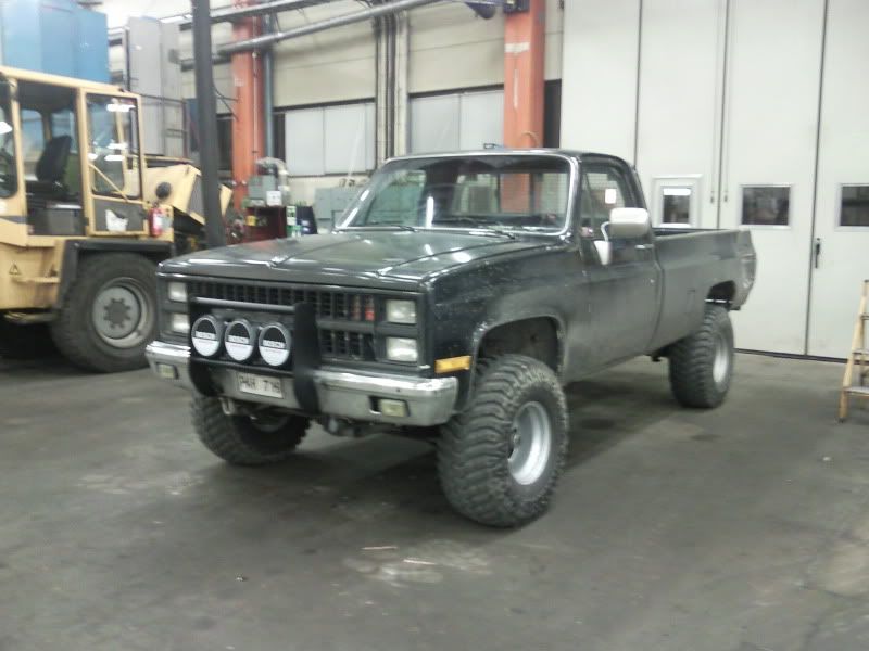

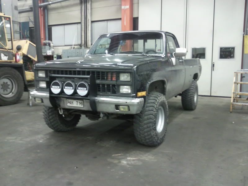

De börjar bli mörkt ute så de kanske är dags för extraljus? :P

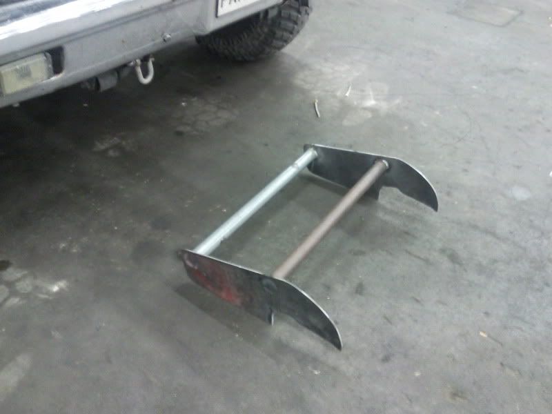

Lite hemmabygge då:
Stadigt och enkelt att bygga
Då ska man bara orka koppla i lysena också..ett senare projekt :D

Helvete va grymma dom där gamla pickuperna ser ut när man får upp dom ett par tum och på med lite större däck :tumbup:

Du kan inte tänka dig att bugga sådana bågar på beställning? :P Vill ha till min king cab :D

MangeP skrev:Helvete va grymma dom där gamla pickuperna ser ut när man får upp dom ett par tum och på med lite större däck :tumbup:
Hehe, jo dom e riktigt fräcka! :)

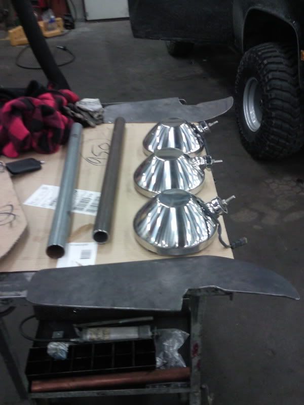

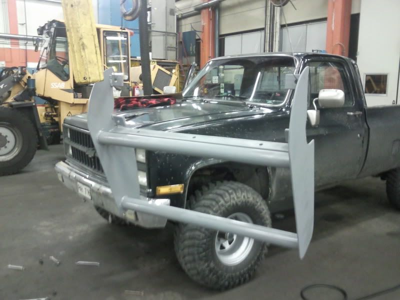

Ska ju bygga en ny flakbåge, sen kommer de 5 navigatorer och 2 arbetsljus dit :D
Kingcab_alle skrev:Du kan inte tänka dig att bugga sådana bågar på beställning? :P Vill ha till min king cab :D
Hehe, inga problem..måste dock ha kofångaren som mall för att kunna göra plåtarna

Ok, men vad skaru ha för material/arbete om jag skickar mått/mallar?
tror du att det går å besiktiga me den på?

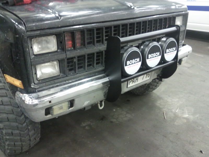

Ingen aning om besiktningen godkänner de, kan tänka mig att dom säger ifrån om dom anser att de är ett vasst föremål..
Sen kan de vara lite knepigt att få till alla vinklar när man inte har nån grill att sikta mot, så att den blir rak så att säga :P

Frontbågen gjorde du riktigt snygg!

MrMeduza skrev:Ingen aning om besiktningen godkänner de, kan tänka mig att dom säger ifrån om dom anser att de är ett vasst föremål..
äshh skitsamma... pris? :)

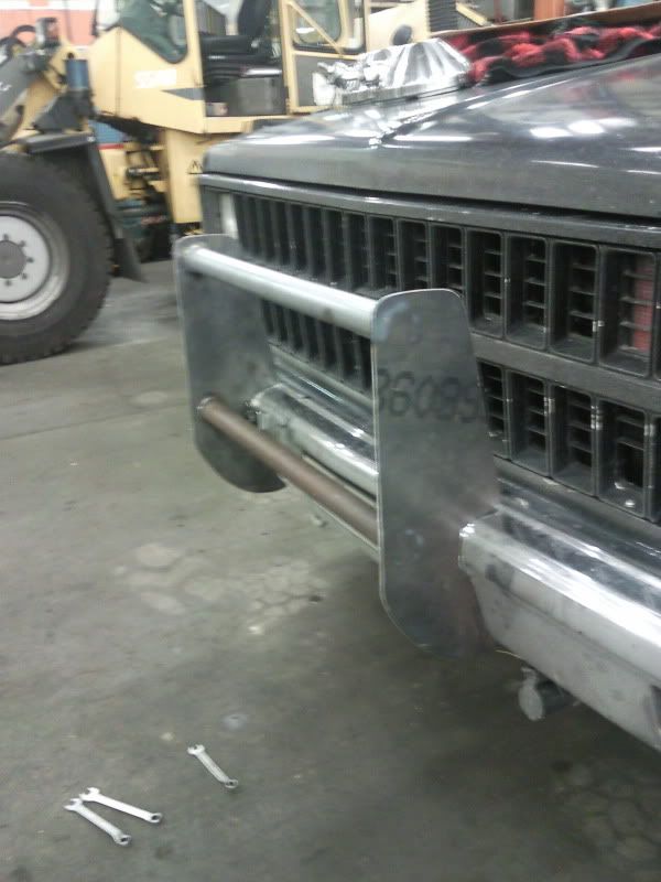

Ett tips för att förebygga vassa kanter är att ta t.ex ett 2x20mm plattjärn och svetsa längs kanten (så det blir som ett T) på plåten. Om man vill få det snyggt så borra hål med typ 5-10cm mellanrum i plattjärnet och svetsa i hålen, slipa och lacka så syns inga fogar :)
Är rätt säker att besiktningen släpper igenom det då. Kanske det MrMeduza byggt också eftersom de mesta man kan kalla extraljusfäste ska gå igenom. Nog är det många som byggt med vinkeljärn och plattjärn som har vassa kanter och hörn även om det inte syns lika bra. Bara man bygger snyggt så brukar det gå bra!

Snygg båge.
Vet att lightbringer hade en liknande som satt på sin pickis när han köpte den, den släppte dom inte igenom hos sbp.

går de inte skära upp en vattenslang å trä på på framsidan ? för de runda är ju knappast vas kant :P

Tack så mkt, är rätt nöjd med den faktiskt :P
Ja tror ja ska testa köra igenom besiktningen med bågen som den är, man får ju se om dom säger nåt :wink:
