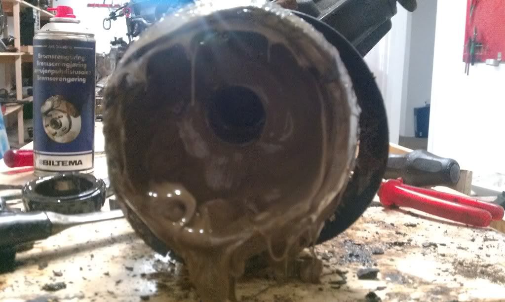

dagens arbete innebar mkt kladdande med ett stycke toyota framaxel
martin byggde iordning en fjäder tallrik lite snabbt enbart punktad med pinne lite snabbt
imorgon ska diffen plockas ur från själva axeln sen ska det hetvatten tvättas så jag får bort allt snuskigt fett

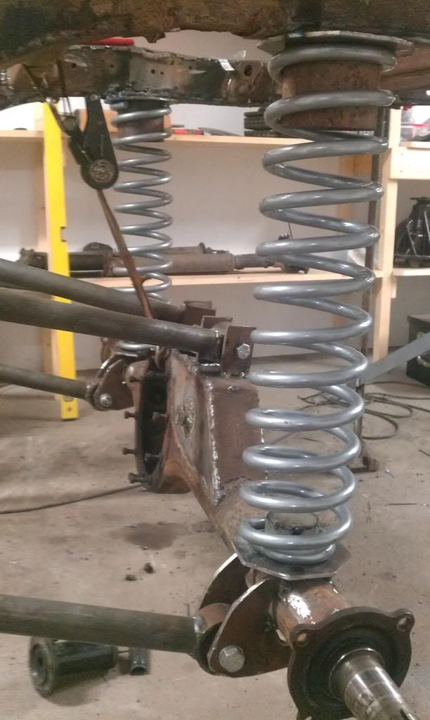

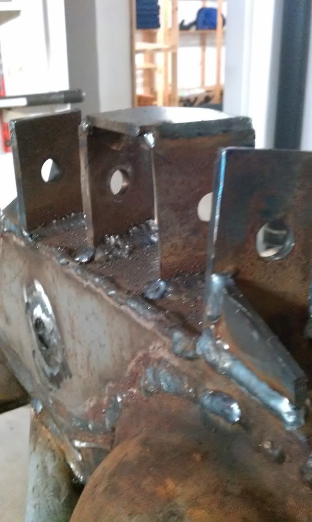

plåtarna till undre fästena färdigsvetsade med pinne
blev högt med dessa men sjunker nog ihop med all vikt som ska tillbaka
så blev det med de 4 bärarmarna nu ska bara fästena helsvetsas

Inga bilder på den nytvättade framaxeln?, Jäkla kletgrej det var :urk:

Kul att ni har kommit igång igen! Den axeln ser ännu kletigare ut än vad min axel var, det är först nu jag tycker att jag kan ta i grejerna utan att kladda ner mig! ;)

Vad är det för fjädrar?

mecu : den axeln var jätte "mysig" men 2 vändor i hetvatten bad så fick vi bort det mesta :)
optodsl : det är 5,5" höjningsfjädrar från en cherookee köpta på dalhems

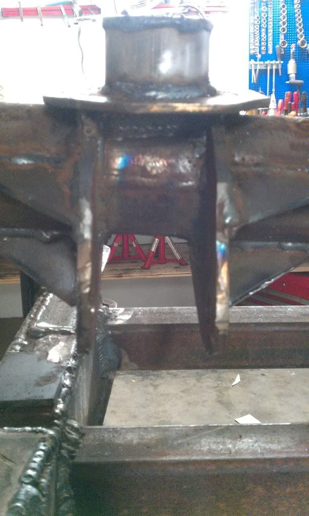

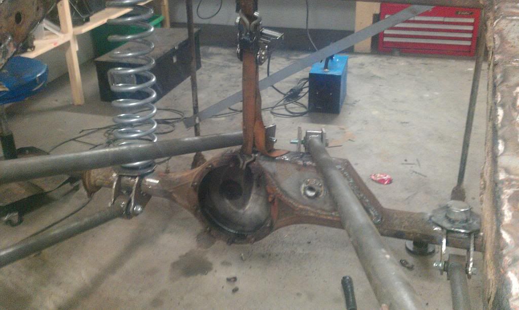

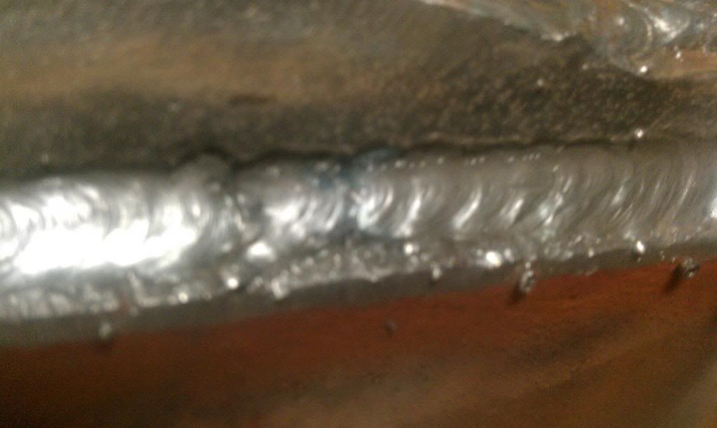

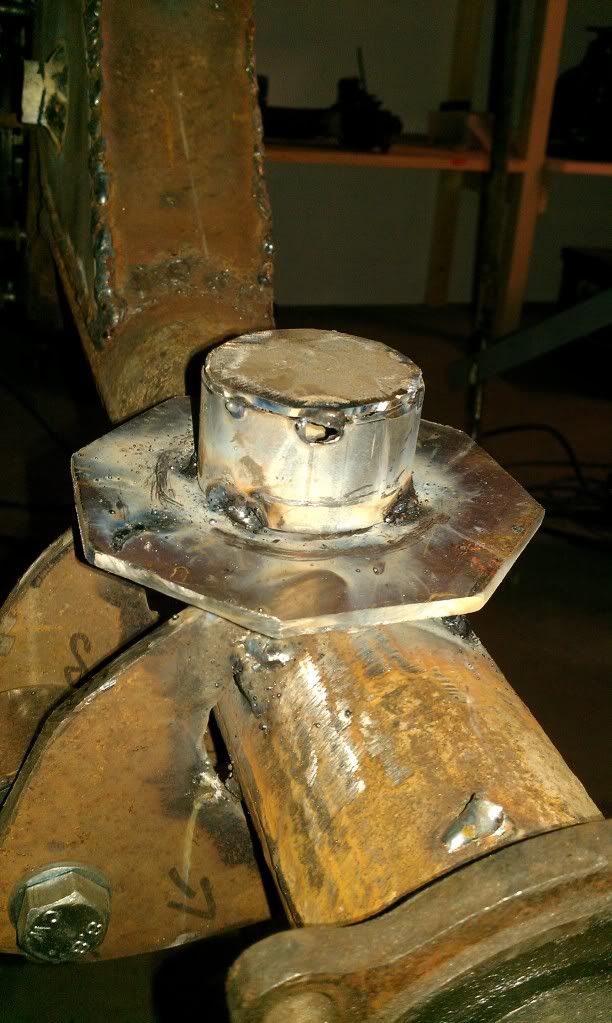

på grund av rygg ont denna helg så har heanisse varit på hugget med svetsen :)

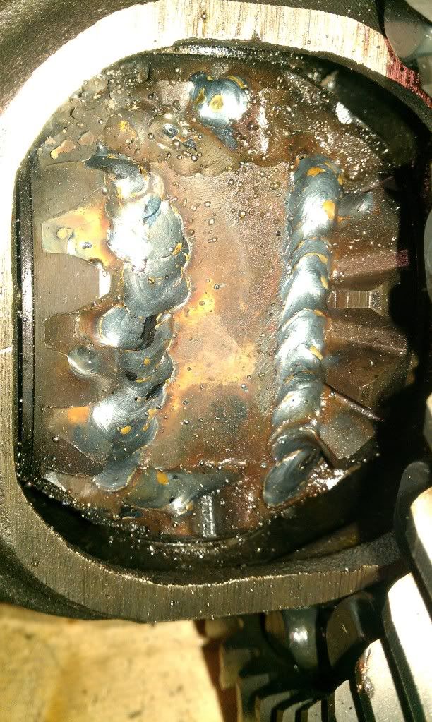

började med att fylla den stackars främre diffen med lite bra material :)
därefter blev det lite förstärkningar till 4länksfästena :)
om nån tycker att det behövs fler så säg gärna till innan sfro kommer ;)
övre fästen för 4länken :)
ska in en plåt till på mitten

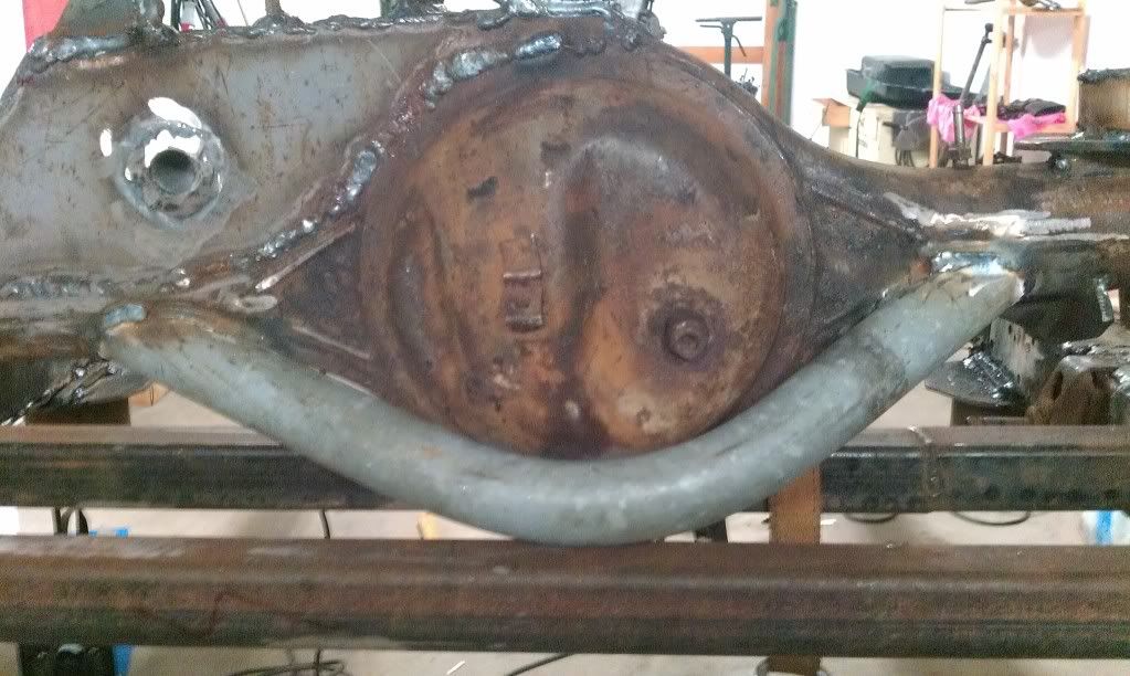

skydd för bakaxeln sitter även 2st 9mms plåtbitar under det dära röret som inte bygger ner nå mer än innan

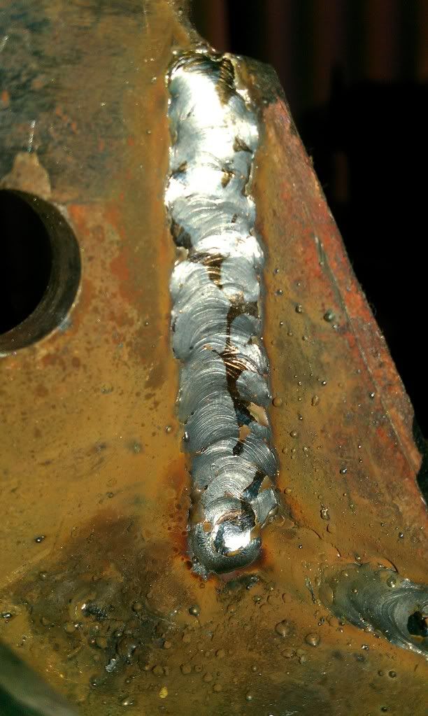

svetsfog :)
övre 4länken :)

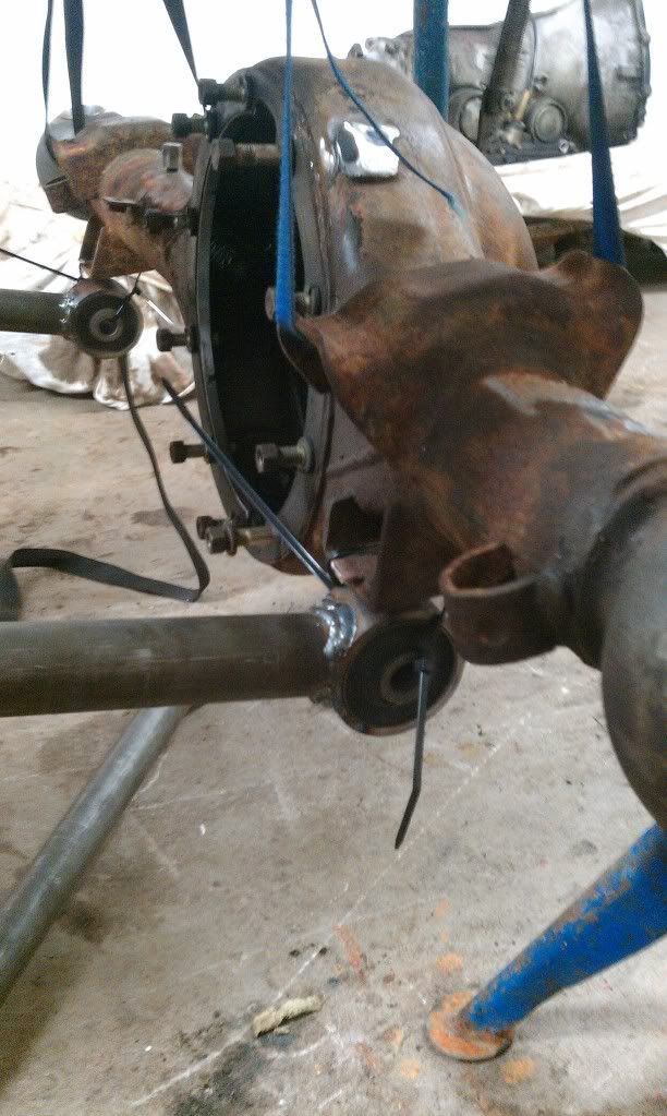

framaxeln håller på och få sig lite fästen :)
lutar åt att det blir 3länk fram :)

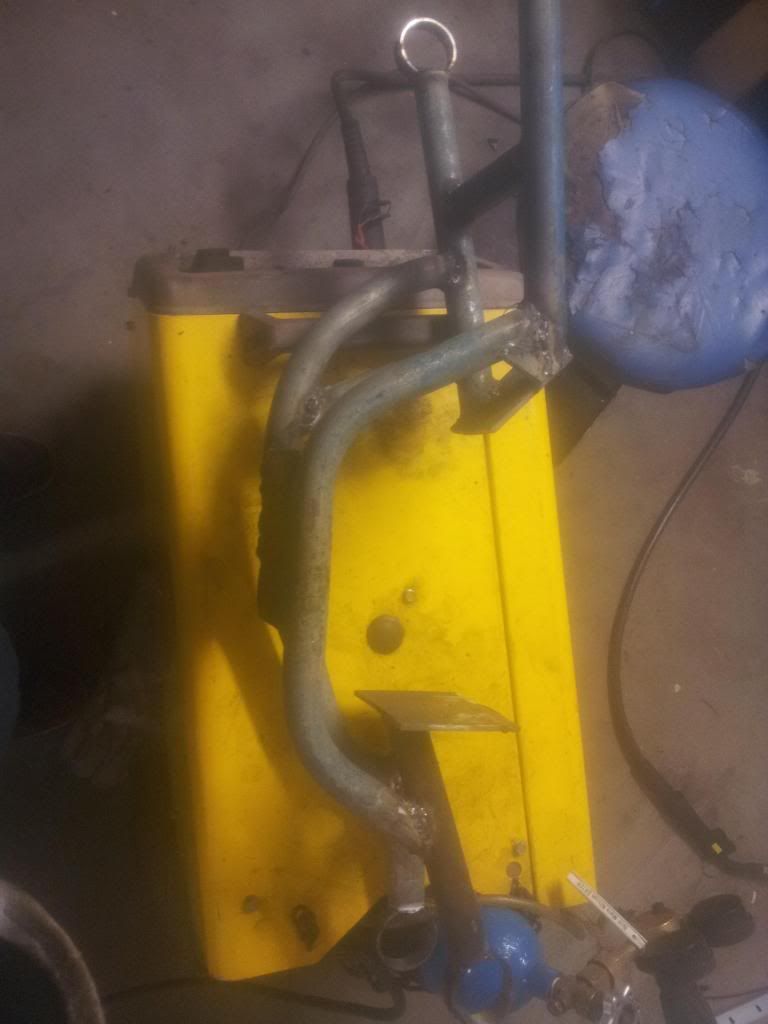

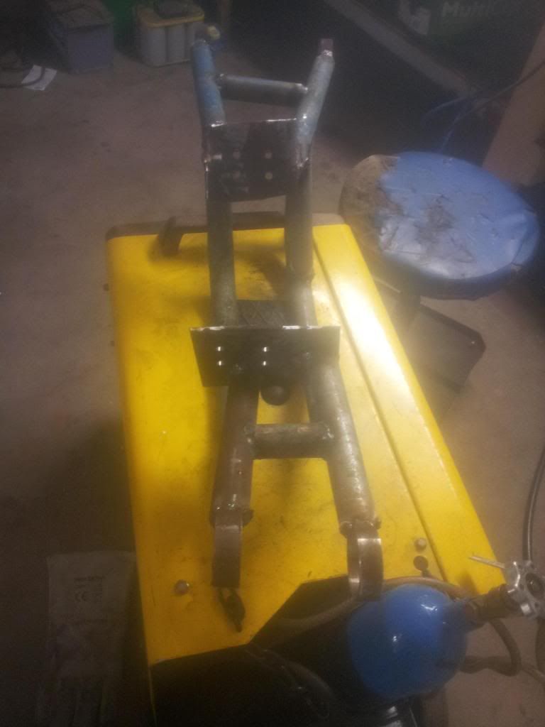

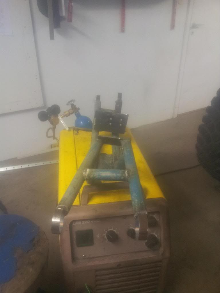

snickrat ihop en brygga för fördelningslådan får hoppas att det blir bra :)
ska bara få tillbaka bussningarna som ska sitta i hållarna Bild
halv dålig kamera på telefon hoppas ni ser vad det är för nått :)
